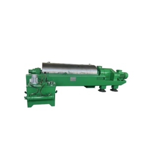

Центрифугу трикантерную LWS520X2080-N
Обновлено 24.08.2023 423552
  • Модель: LWS520X2080-N
  • Режим работы: Автоматический
  • Диаметр барабана: 520 мм
  • Длина барабана: 2080 мм
  • Скорость: 0 - 3000 об/мин
  • Максимальная сила: 1120 / 1015 g
  • Дифференциальная скорость: 35 кг
  • Диапазон дифференциальной скорости: 10 ~ 50 об/мин
  • Л/Д: 4
  • Регулятор скорости: Переменная частота
  • Режим привода: Переменная частота с двумя двигателями
Главный двигатель
  • Модель: Y160M-2 B3
  • Мощность: 55 кВт
  • Напряжение: 380 В
  • Частота: 50 Гц
  • Тип передачи: Ременная
  • Стартовая модель: Переменная частота
  • Защита: Покрыта окрашенным чугуном
  • Класс: IP55
Вспомогательный двигатель
  • Модель: Y2-100M-4 B3
  • Мощность: 18,5 кВт
  • Напряжение: 380 В
  • Частота: 50 Гц
  • Класс: IP55

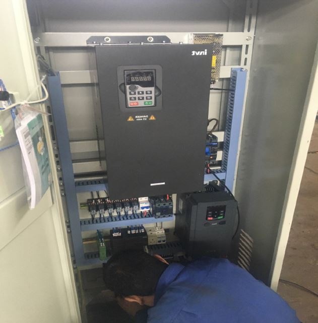

Преобразователь частот
  • Модель: Gooddrive200A
  • Мощность: 45/18 кВт
  • Производитель: INVT
  • Электрический шкаф управления: Сенсорный экран, преобразователь частоты/2 шт., переключатель, ПЛК/терминалы, блок управления на месте кнопки управления, световые индикаторы
Остальные характеристики
  • Количество промывочной воды: 1 м³/ч
  • Давление промывочного потока: 0,3 МПа
  • Производительность: 6 - 10 м³/ч
  • Давление потока суспензии: ~ 0,1 МПа
  • Температура: 0 ~ 45 °С
  • Влажность: ≤ 85 %
  • Напряжение: 380 В
  • Фаза: 3 шт
  • Частота: 50 Гц
  • Габариты: 4882 х 1400 х 1000 мм
  • Вес: 5000 кг
