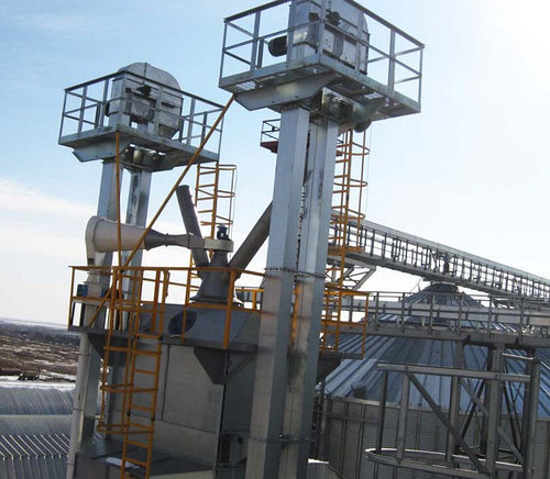

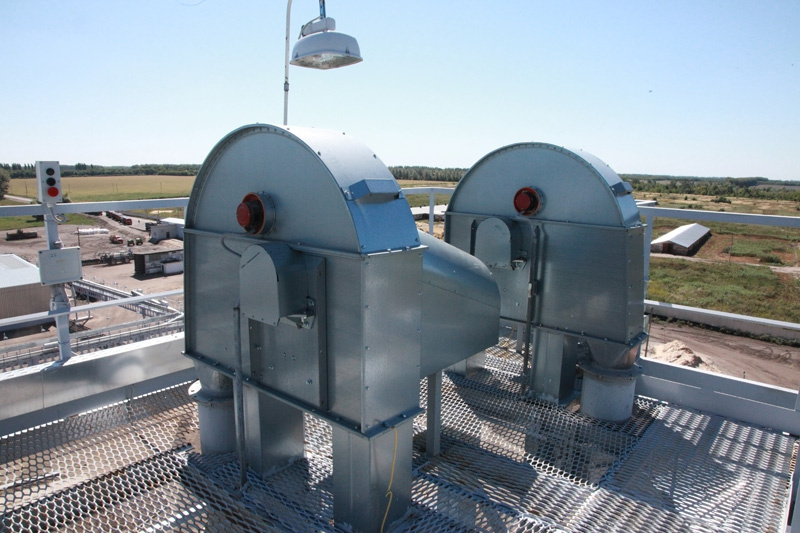

Нории зерновые устройство:
Главными узлами оборудования являются:
  • башмак (включает в себя корпус, барабан, шибер, шток и натяжное устройство)
  • шахта
  • ленточный механизм с ковшами (тяговый и грузонесущий узел)
  • головка, в которой размещен приводной барабан
  • тормозное устройство обратного хода ленты
  • привод
  • выгрузной патрубок
Устройство работает по принципу конвейера только в вертикальном положении: включается привод и  через входной патрубок в шахту после набора лентой скорости подается зерно. Для защиты от взрыва избыточной воздушной смеси в трубах нории устанавливаются взрыворазрядные устройства. Также нория может комплектоваться датчиком скорости, который в случае забивки нории автоматически отключает электродвигатель.
