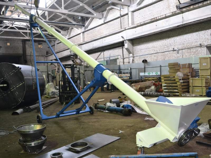

Транспортер секционный шнековый – конвейер непрерывного действия, предназначенный для транспортировки сыпучих компонентов зернистой и мучнистой консистенции:
Продукт подаётся к заборной секции шнека через загрузочный патрубок, бункер или загрузочные окна. В процессе вращения винта материал перемещается внутри корпуса от места загрузки к месту выгрузки (выгрузной патрубок). Подача продукта не должна превышать производительность транспортёра.
Шнековый транспортер принцип работы:
Транспортирующим органом является винт, расположенный в трубе (жёлобе) и закреплённый в подшипниковых узлах. Приводная станция представляет из себя клиноременную передачу с электродвигателем и защитным кожухом. Привод может располагаться в двух вариантах как со стороны загрузки, так и со стороны выгрузки. Вариант исполнения определяется возможностью технического обслуживания привода и зависит от физических свойств транспортируемого материала.

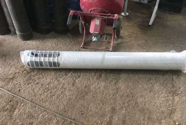

Наклонный шнековый транспортер⚙️ Характеристики:Производительность - 5-100 тонн/часДиаметр трубы - 100-320 ммМощность - 2, 7,5 кВтДлинна - 4 - 16 метровШнековые транспортеры поставляются в двух...
