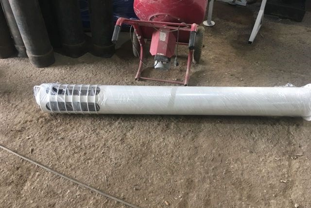

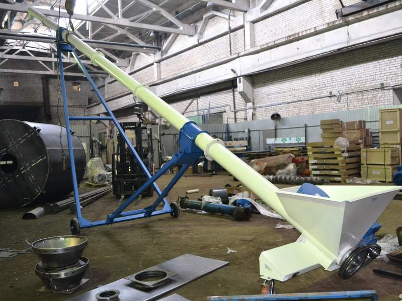

Транспортеры для зерна
Шнековый транспортер
Обновлено 30.05.2023 424687
Модификации:
  1. ТСШ - 100 | диаметр 100мм | произв-ть 2 т/ч | цена: звоните
  2. ТСШ - 150П* | диаметр 150мм | произв-ть 8 т/ч | цена: звоните
  3. ТСШ - 200П* | диаметр 200мм | произв-ть 15 т/ч | цена: звоните
  4. ТСШ - 300П* | диаметр 300мм | произв-ть 40 т/ч | цена: звоните
*Модель ТСШ-П комплектуется промежуточными опорами
Производительность указывается при работе шнекового транспортера в горизонте, под углом 0°
Доп оборудование и модификации:
  • колесная база на раме с лебёдкой
  • колёса
  • бункер
  • бурт
От чего зависит производительность?
  • Значения производительности шнекового транспортера указываются под углом 0°
  • Производительность зависит от угла наклона и диаметра шнека
  • Максимальный угол работы шнекового транспортера 45°
  • Чем выше угол наклона, тем ниже производительность
Описание:
Транспортер секционный шнековый – конвейер непрерывного действия, предназначенный для транспортировки сыпучих компонентов зернистой и мучнистой консистенции:
  • плотность продукта не более 1000 кг/м³
  • влажность не более 20%
Продукт подается к заборной секции шнека через загрузочный патрубок, бункер или загрузочные окна. В процессе вращения винта материал перемещается внутри корпуса от места загрузки к месту выгрузки (выгрузной патрубок). Подача продукта не должна превышать производительность транспортёра.
