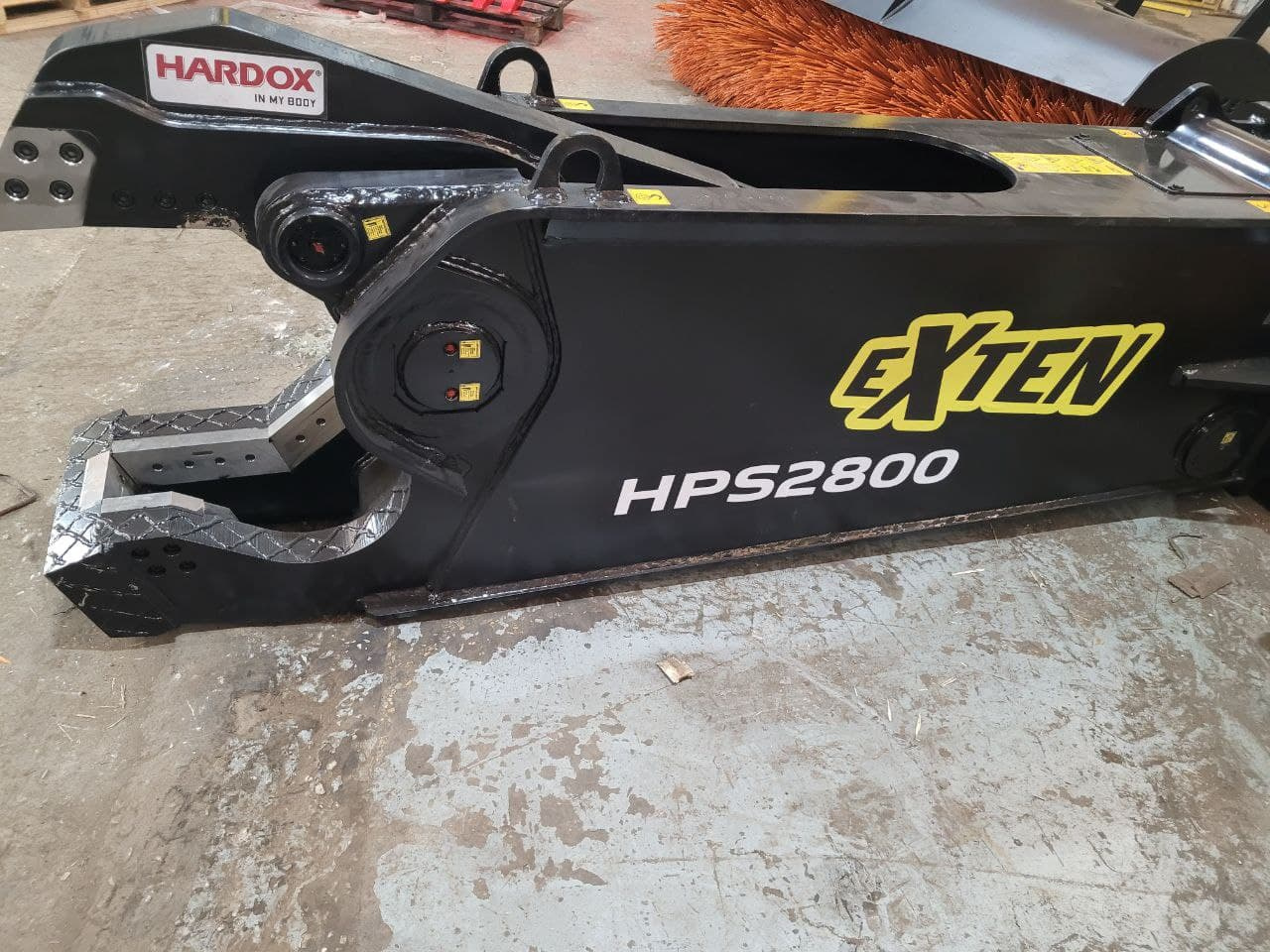

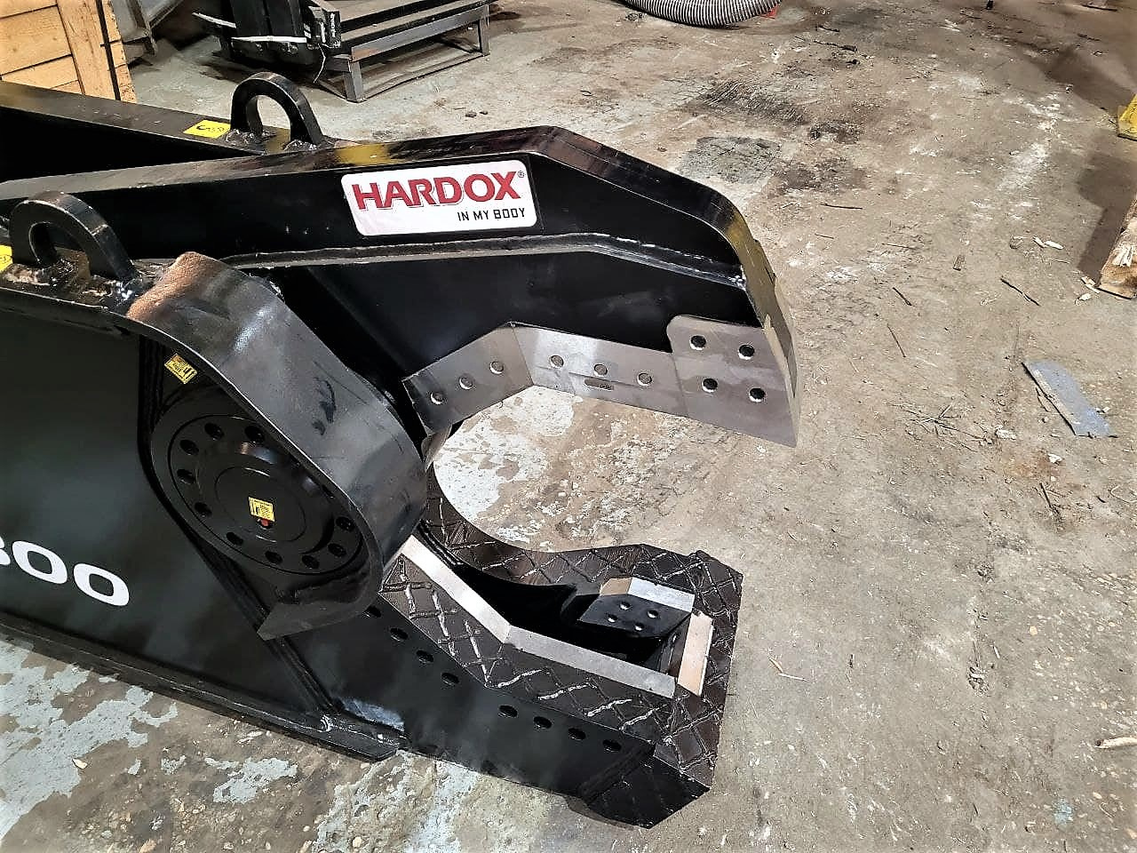

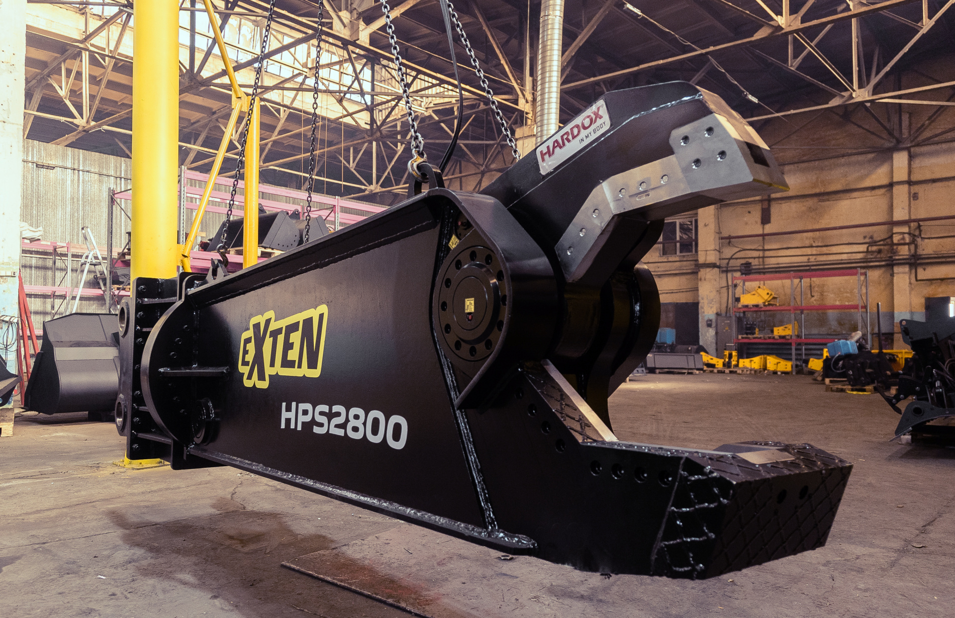

Гидроножницы (крашер) для резки металла и демонтажа железных конструкции.
Устанавливается на базе экскаваторов 25-35т. Возможен монтаж как на рукоять, так и на стрелу.
Требование к гидравлике: реверсивная гидролиния+линия на вращение
Плита сменная на болтах.
Ножницы в наличии. Плиту сделаем под любой экскаватор.
Характеристики HPS2800
  • Масса базового экскаватора при монтаже на рукоять 18-27 тонн
  • Масса базового экскаватора при монтаже на стрелу 14-18 тонн
  • Гидравлическое давление и поток линий челюсти 250-300 Бар
  • 180-220 л/мин
  • Гидравлическое давление и поток линий ротатора 100-115 Бар
  • 30-40 л/мин
  • Масса ножниц 2100 кг
  • Открытие челюсти  485 мм
  • Глубина челюсти 525 мм
  • Общая длина ножниц 2700 мм
