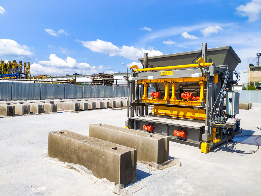

Характеристики установкиРазмер формовочной зоны, мм х мм2380 х 600Высота формовочной зоны, мм580Мощность вибраторов "Oli" (Италия), кВт5,5Общая установленная мощность, кВт17,4Давление в...
Размер формовочной зоны, мм х мм 2 380 х 600
Мощность вибраторов "Oli" (Италия), кВт 5 ,5
Общая установленная мощность, кВт 17, 4
Давление в гидросистеме, мПа 8. . .12
Длительность полного цикла, с 180
Количество формовок за час, шт. 20
Емкость бункера, куб. м 3,3
Напряжение питания, В \Гц 380 \50
Режим работы полуавтоматический
Длина, мм 850
Ширина, мм 3 850
Вибропресс ПЕГАС – оборудование для производства фундаментных блоков ФБС по ГОСТ 13579-78.Вибропресс производит фундаментные блоки следующих типоразмеров: длина: 2380 мм, 1180 мм, 880 мм; ширина:...
Вибропресс ПЕГАС — оборудование для производства фундаментных блоков ФБС по ГОСТ 13579-78. Вибропресс производит фундаментные блоки следующих типоразмеров: длина: 2380 мм, 1180 мм, 880 мм; ширина:...
