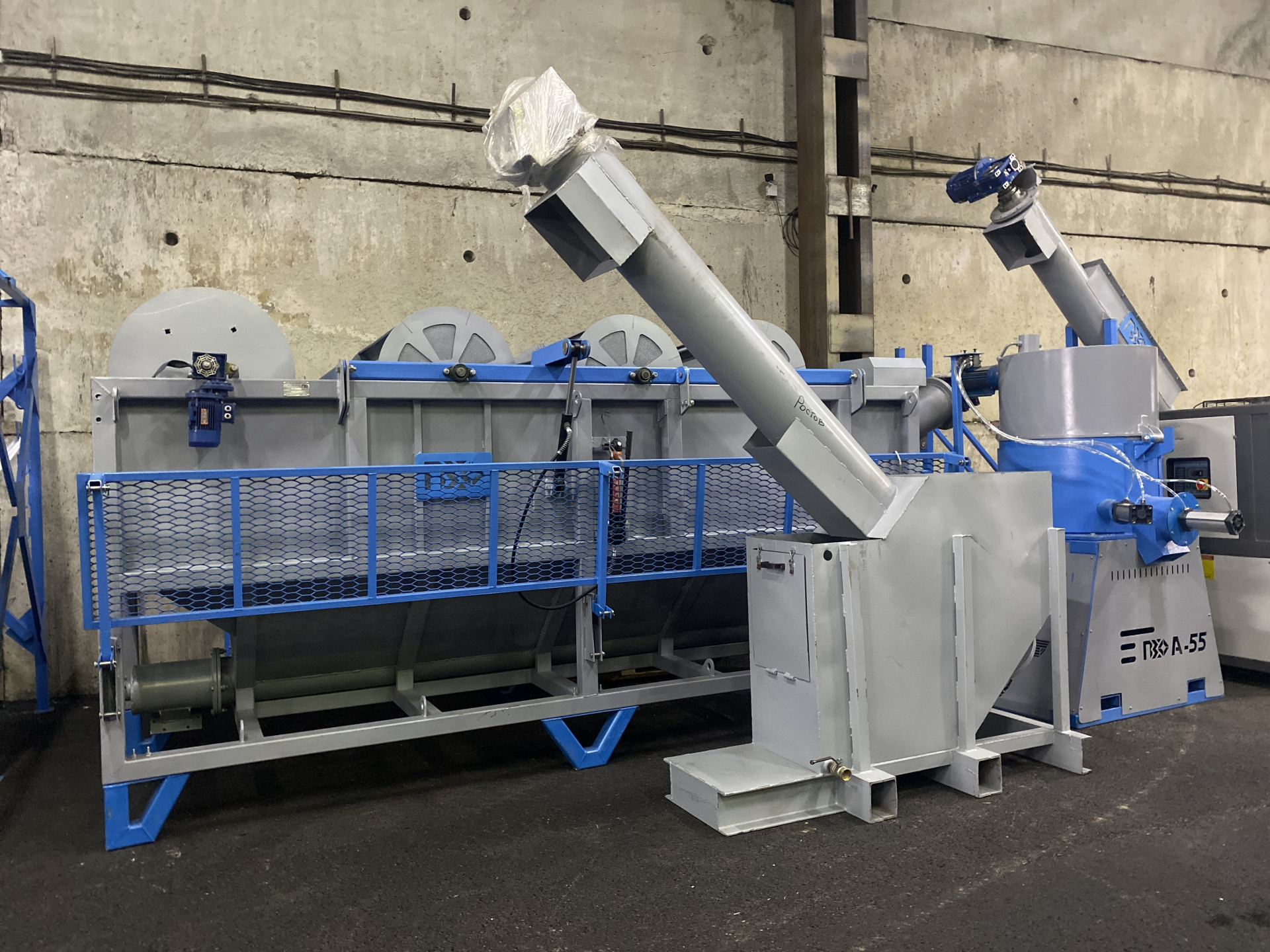

Назначение: мойка и отделение загрязнений от дробленых полимеров с положительной и отрицательной плавучестью. Предназначена для использования с подачей сырья пневмотранспортом. В комплекте...
ванна, на которой установлены - зона загрузки со шнековой подачей сырья, шнек проходящий по дну ванны, шнек для выгрузки материалов с отрицательной плавучестью и лоток для выгрузки материалов с положительной плавучестью. Сырье при помощи пневмотранспорта и установленного циклона попадает в зону загрузки, оттуда подхватывается шнековым загрузчиком и выгружается ниже уровня воды в ванну.
Сырье с положительной плавучестью всплывает, отделяется от тяжелых материалов и направляется потоком воды и вращающимися перфорированными лопатками к другому концу ванны, где выгружается через лоток для следующих операций.
Сырье с отрицательной плавучестью перемещается установленным снизу шнеком к другому концу ванны, отделяется от плавучих материалов и попадает в зону выгрузки. В зоне выгрузки сырье подхватывается наклонным шнековым транспортером и выгружается для дальнейших операций. Габариты ДхШхВ, мм: 5526х2580х3645
Толщина стенок, мм: 2
Производительность максимальная, кг/ч: 900
Рабочий объём воды, л: 5500
Общая потребляемая мощность двигателей, кВт: 4,75
