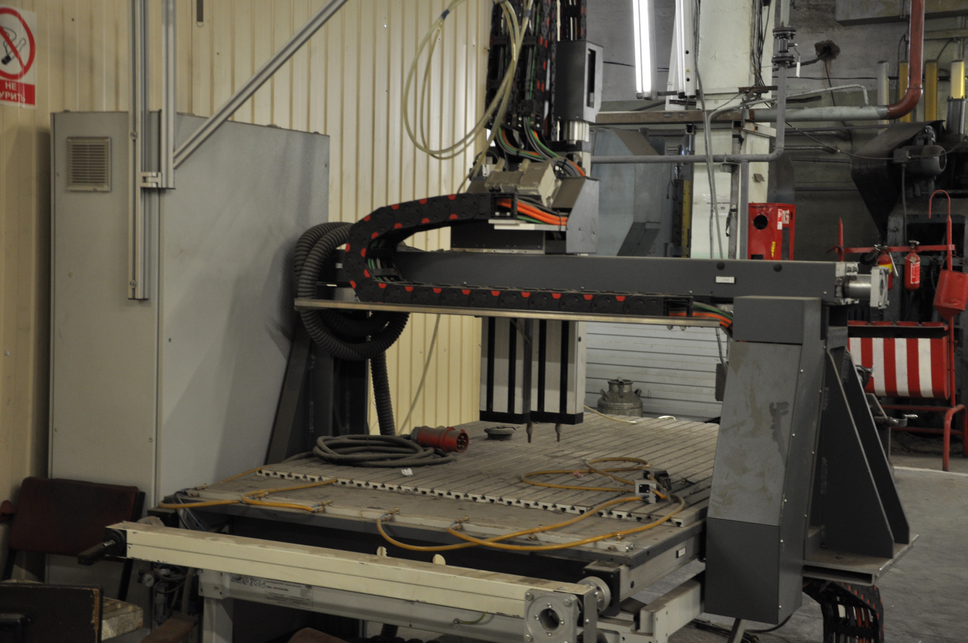

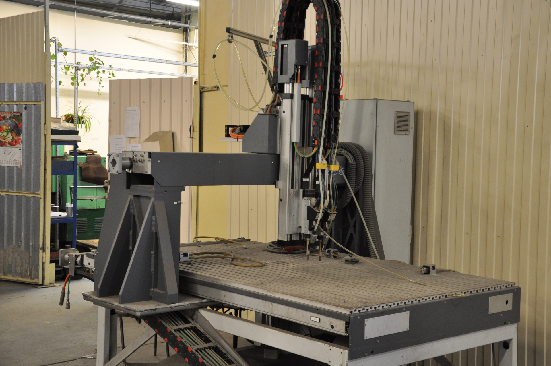

Сварочный комплекс HBS TKM 2 с ЧПУ Германия 31.12.2006 года выпуска, в хорошем рабочем состоянии.
Установка для приварки метизов, Сварочный комплекс TKM с ЧПУ-порталом управления с высочайшей степенью автоматизации. Очень высокая производительность. 2 сварочные головки. Движение по Z-оси обеспечивается двигателем. Короткое время циклов. Большой рабочий диапазон. Полностью автоматизированная последовательность программ сварок. Оптимальное качество сварок. Гибкое подсоединение для зажимов заземления. Свободная нулевая точка. Системы быстрой смены зажимов.

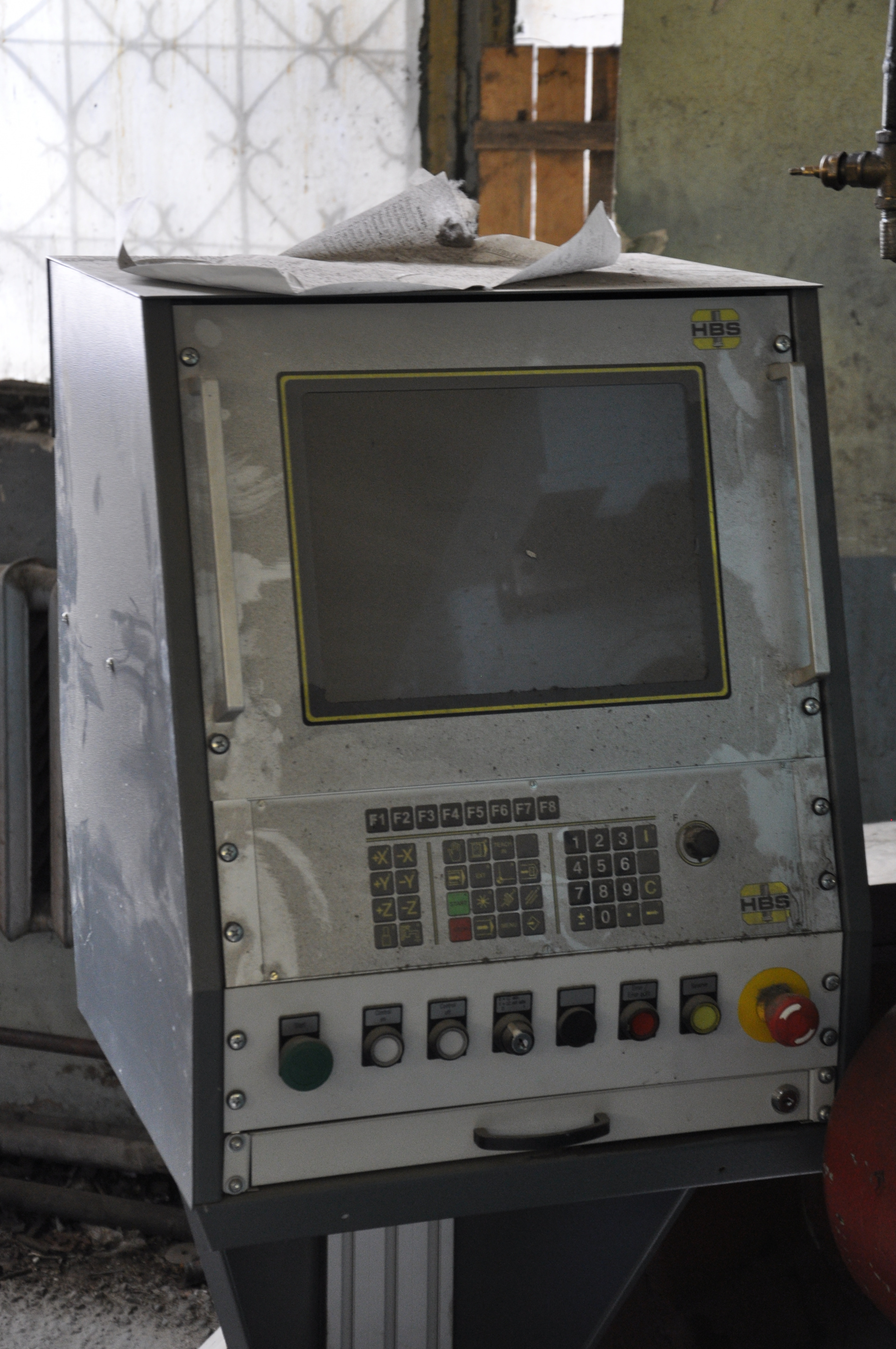

• PC-управление, состоящее из:
Графическая поверхность обслуживания, базируется на Windows 2000 траекторное программное управление HBS ЧПУ -
управление согласно DIN ISO 66025
- Меню выбора программ
- Меню ввода программ
- Меню автоматического режима
- Меню ручного режима
- Меню сохранения данных

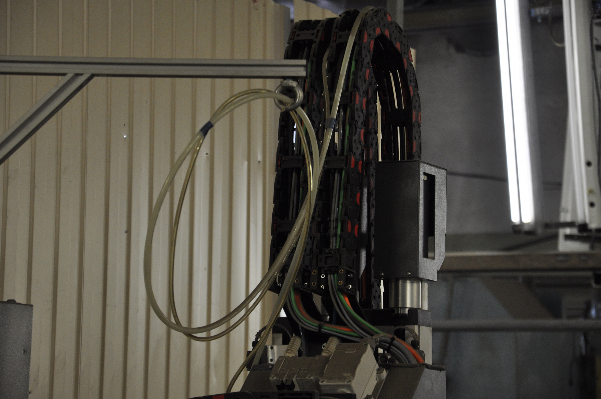

Сварочная головка 1:
- полностью автоматизированная подача метизов, оснащена для метизов размером: М5х20 с комплектом для переоснащения VBZ-U и шлангом подачи VBZ-Z.
- CDM 2401/2А блок питания
- моторизированная ось Z с серводвигателем для моторизированного движения подачи сварочной головки с установлением уровня 0-400 мм и общим ходом 400 мм.
- автоматическая сварочная головка М5х20 с переставляемым отводом, который сразу отображается дигитально, а так же с устанавливаемой и сразу же отображаемой на экране пружинной силы.
Сварочная головка 2:
- полностью автоматизированная подача метизов, оснащена для метизов размером: Мбх20 с комплектом для переоснащения VBZ-U и шлангом подачи VBZ-Z.
- автоматическая сварочная головка М6х20 с переставляемым отводом, который сразу отображается дигитально, а так же с устанавливаемой и сразу же отображаемой на экране пружинной силы.
