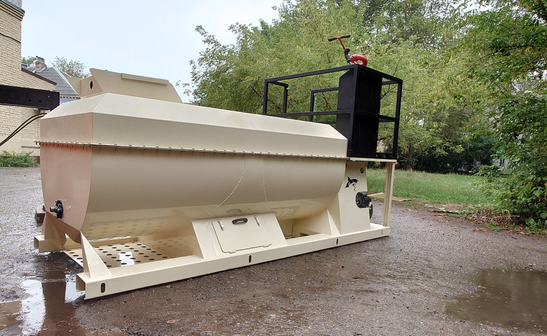

Технические характеристики
| Модель | Shark (Акула) 3 000 |
| Модель двигателя | Honda (Хонда) GX630/GX690 |
| Тип двигателя | Бензиновый |
| Мощность | 23 л.с. |
| Тип топлива | Бензин, АИ 92 |
| Объем резервуара | 3 000 л |
| Материал резервуара | Сталь |
| Материал покрытия | Порошковая краска |
| Материал подготовки под покрытие | Цинконаполненный грунт |
| Тип смешивания | Гидромеханический |
| Время приготовления смеси | От 5 мин |
| Засеиваемая площадь с полного резервуара | 1000 м2 |
| Диаметр распределительного шланга | 40 мм |
| Длина распределительного шланга | 30 м |
| Тип шланга | ПВХ |
| Насос | Центробежный |
| Производительность насоса | 750 л/мин |
| Ширина распределения | 2 — 5 м |
| Дальность распределения от пистолета | 5 — 20 м |
| Запуск двигателя | С ключа |
| Тип управления распределителем | Механическое |
| Переключение на распределительный шланг | Механическое |
| Регулятор потока на пистолете | Наличие |
| Масса | 1 100 кг |
| Масса с заполненным резервуаром | 4 100 кг |
| Длина | 4 000 мм |
| Ширина | 1 500 мм |
| Высота | 1 400 мм |
| Аккумуляторная батарея | Наличие |
| Сменные форсунки на пистолет | 2 шт (№1, №2) |
| Инструкция по эксплуатации на бумажном носителе | Наличие |
| Гарантийный срок | 12 месяцев (на резинотехнические изделия и ЛКП 30 дней) |
| Страна производства | Россия |

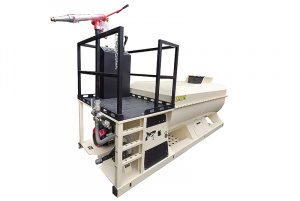

Дополнительно можно выбрать надстраиваемый модуль ограждения с лафетным стволом, лестницей и удаленным джойстиковым управлением.Технические характеристики: Модель Shark (Акула) 1 500...
