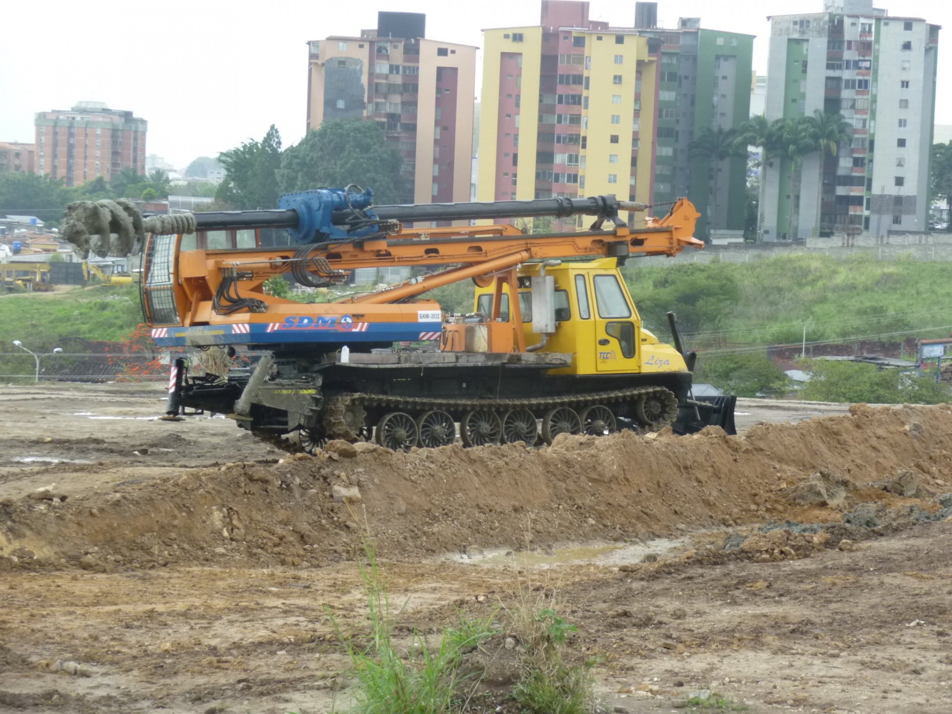

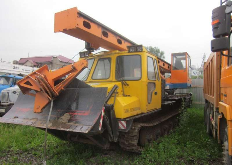

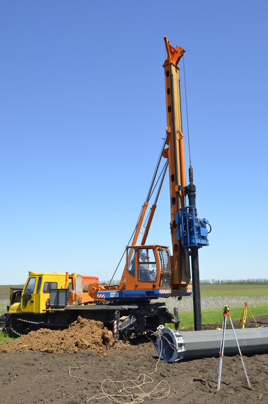

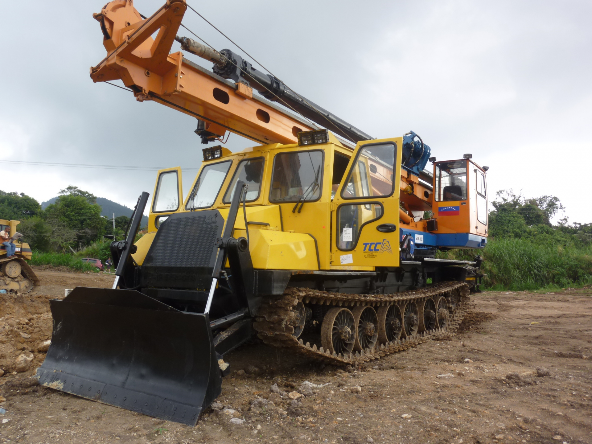

Бурильно-крановая машина БКМ-2032 предназначена для бурения скважин в промышленном и гражданском строительстве. Специально разработанное для этой машины шасси ТЛ-5АЛМ позволяет производить работы в самых труднодоступных местах.
Наличие поворотной платформы дает возможность увеличивать рабочую зону и получать несколько скважин с одной установки машины, не меняя позиции.
Преимущества
  • Продольное перемещение бурильного оборудования обеспечивает максимальную точность наезда на точку бурения.
  • Подвижный вращатель с увеличенным до 4,5 т/м крутящим моментом позволяет бурить скважины диаметром до 1200 мм.
    Конструкция рамы и новых аутригеров обеспечивает максимальную устойчивость и возможность проводить работы в стесненных условиях.
  • Оптимальное взаимное расположение мачты и кабины создает хороший обзор рабочей зоны. Сервоуправление – простоту и удобство управления. Бортовой компьютер обеспечивает оператора БКМ необходимой информацией для правильной эксплуатации машины.
Технические характеристики БКМ-2032
  • Максимальная глубина бурения – 20 м
  • Диаметр бурения - 0,36; 0,63; 0,80;1,2 м.
  • Угол бурения – 90 градусов
  • Тип основного бурильного инструмента – бур шнекорезцовый
  • Крутящий момент на бурильном инструменте, кгс*м - 4500
  • Расчетная максимальная осевая нагрузка на бурильном инструменте при заглублении – 10 тН
  • Расчетная максимальная осевая нагрузка на бурильном инструменте при выглублении – 7 тН
  • Частота вращения бурильного инструмента, об/мин
  • при бурении - 11…22
  • при разбросе - 22…44
  • Тип привода подачи бурильного инструмента - гидравлический
  • Тип привода вращения бурильного инструмента - гидравлический
  • Тип привода грузоподъемного механизма - гидравлический
  • Максимальный угол поворота бурильного оборудования - 180
  • Максимальное продольное перемещение мачты - 0,8 м
  • Преодолеваемый уклон в транспортном положении
  • продольный - 15
  • поперечный - 10
  • Максимальная допустимая скорость передвижения (транспортная) - 40 км/ч
  • Обслуживающий персонал – 2 человека
