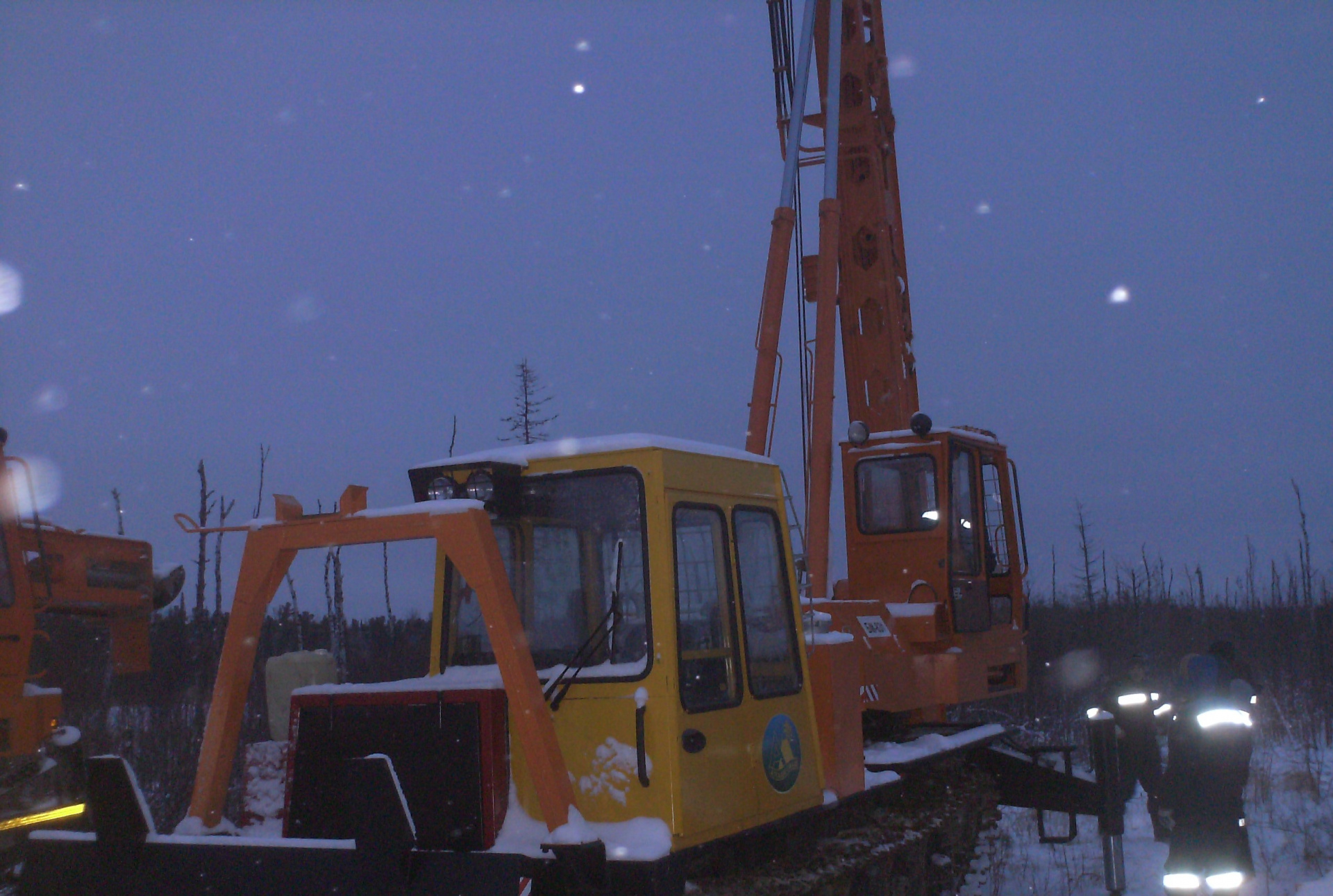

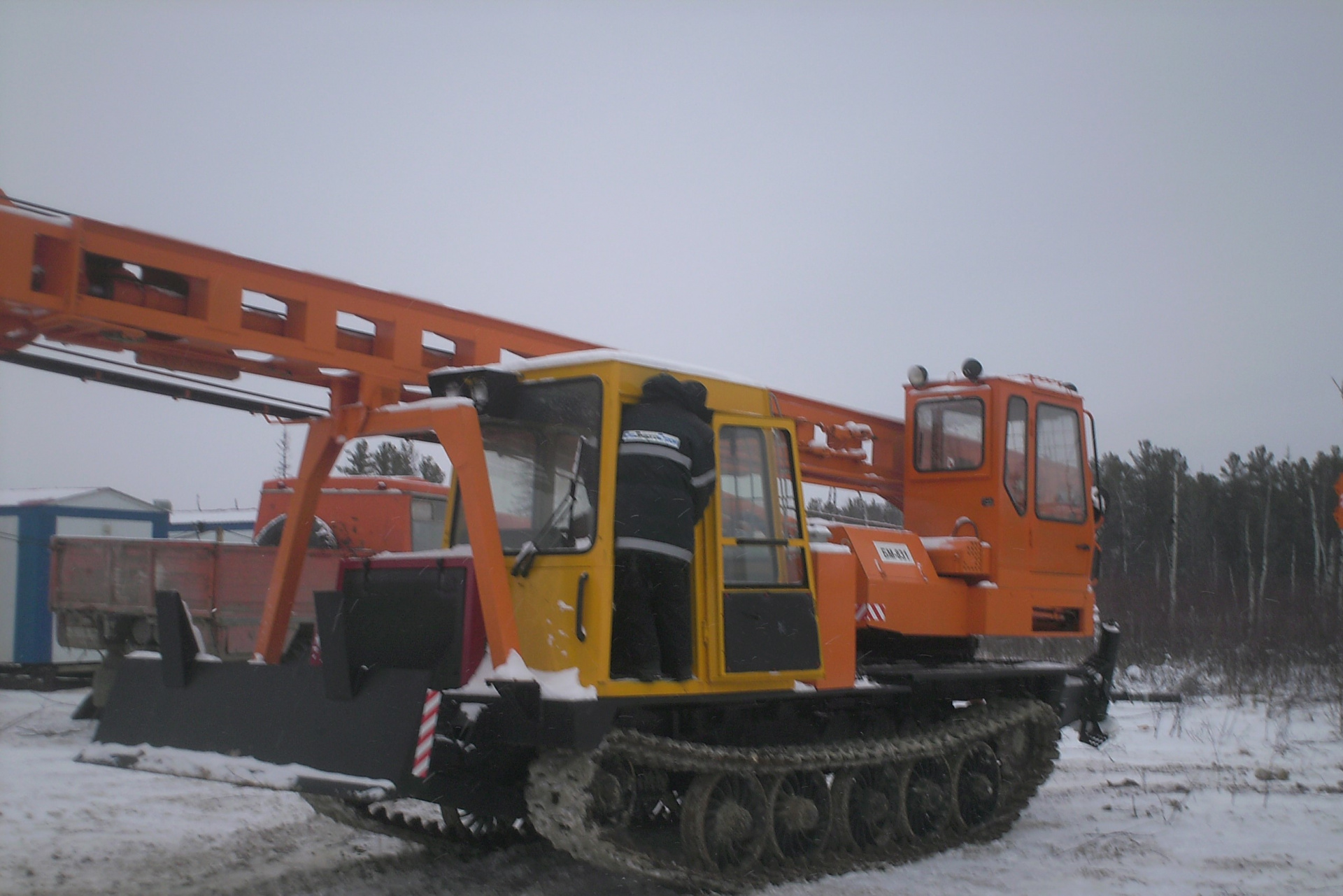

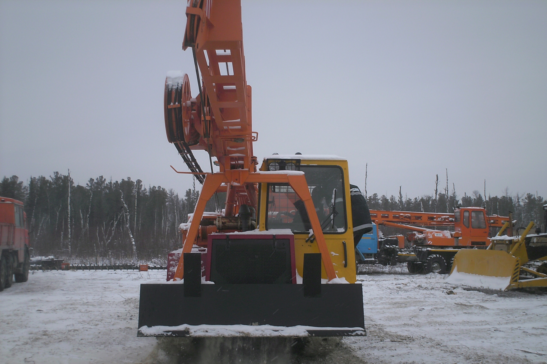

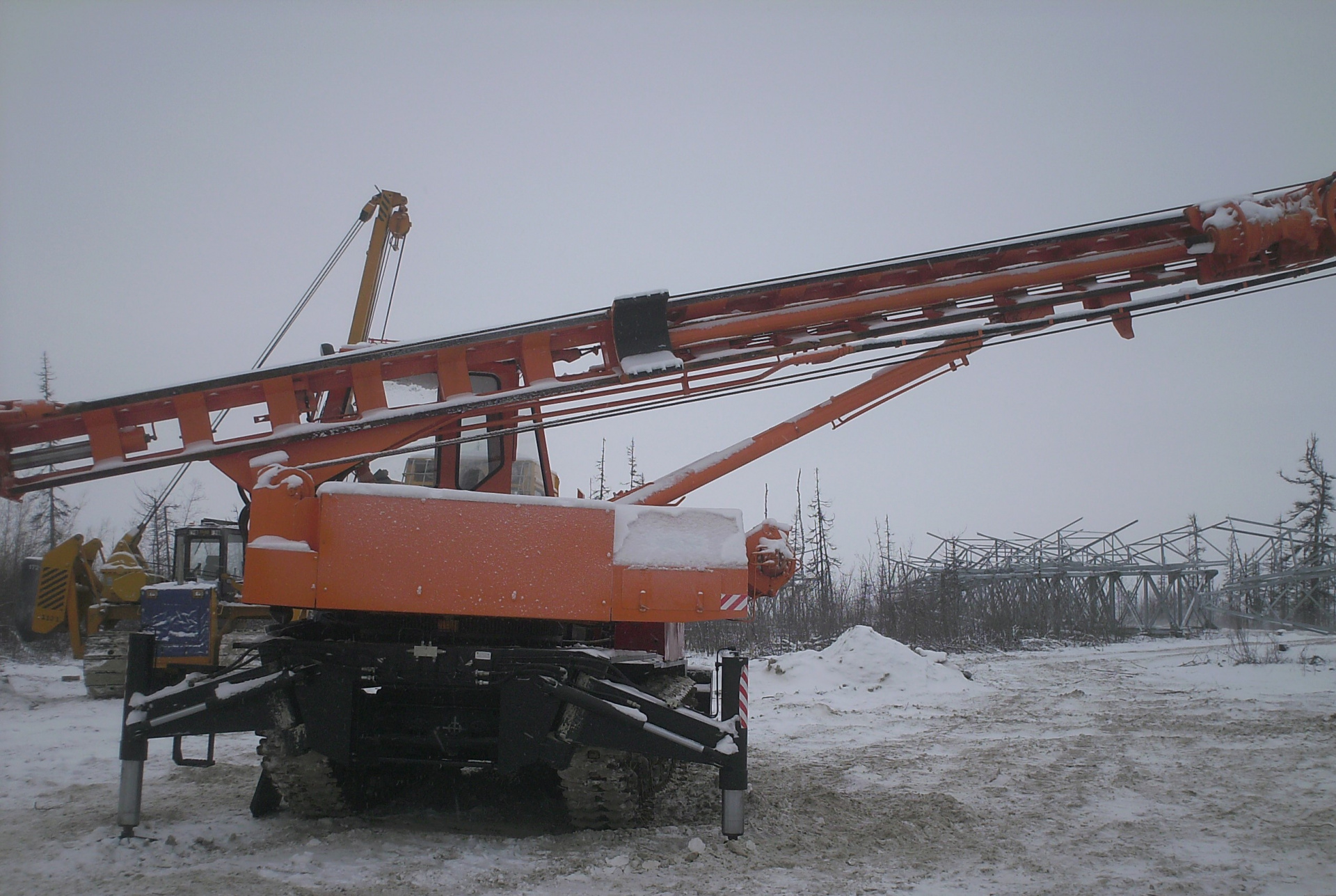

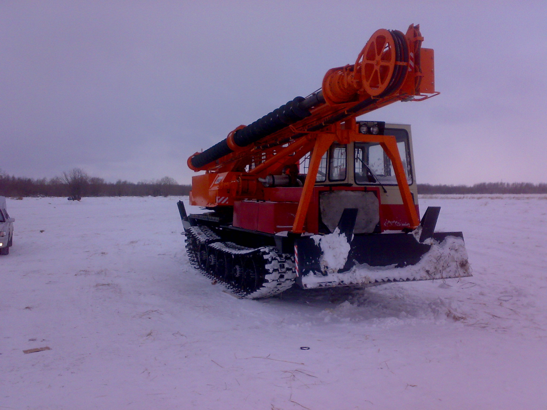

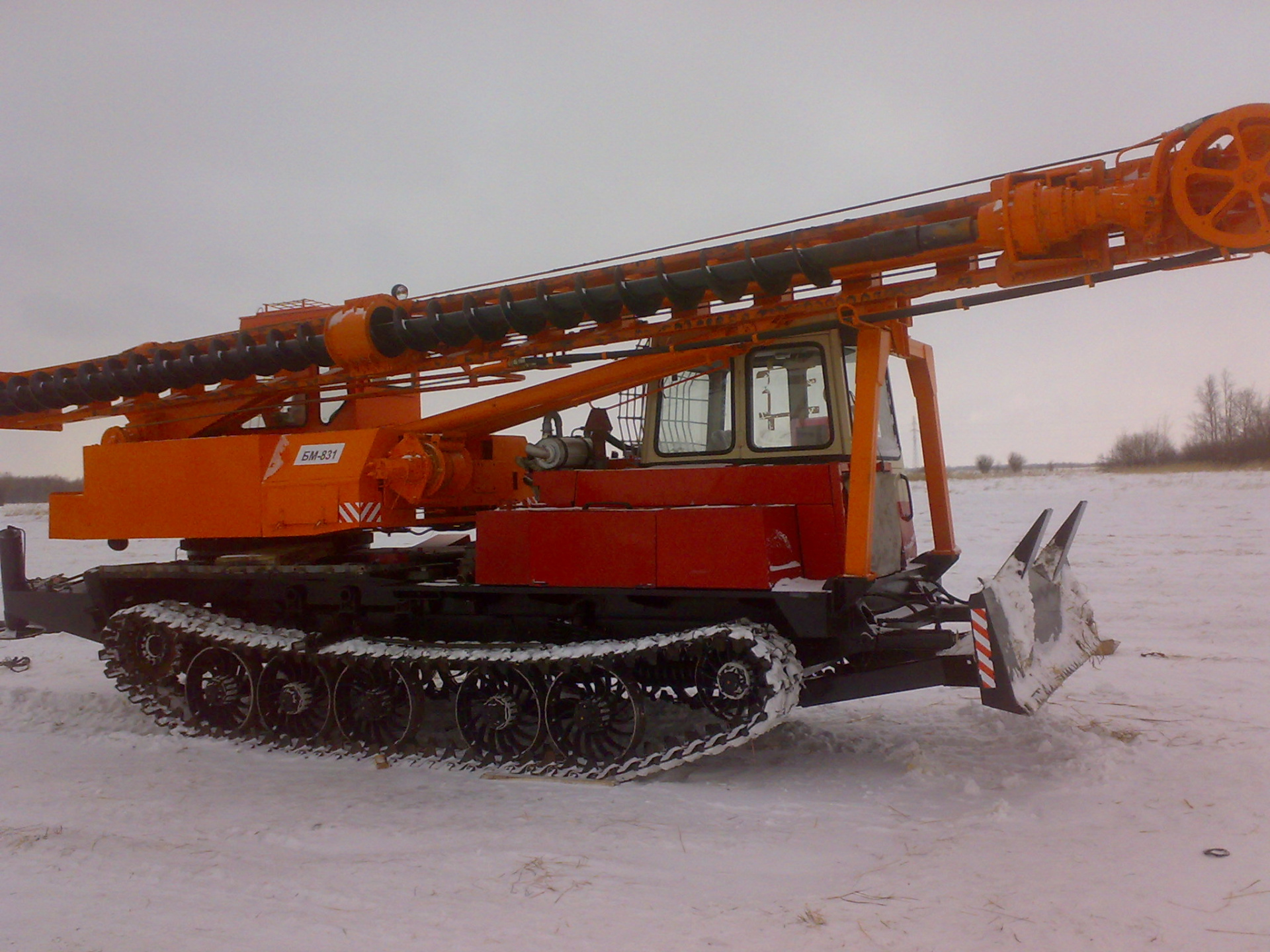

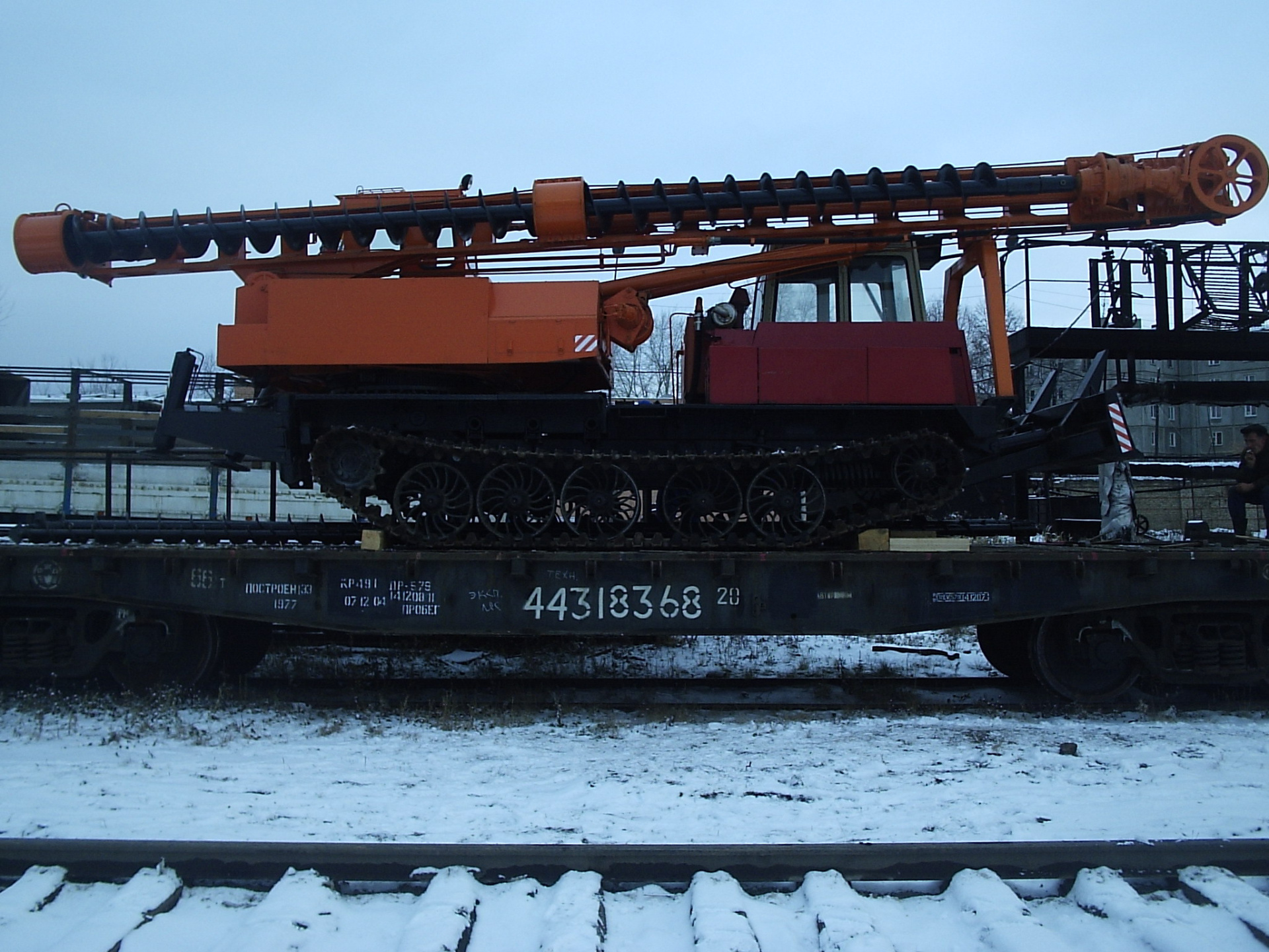

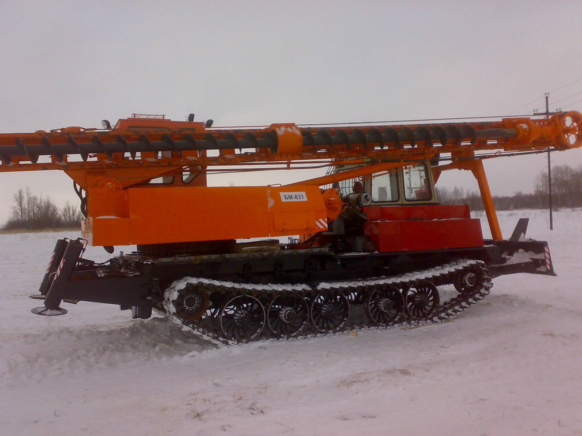

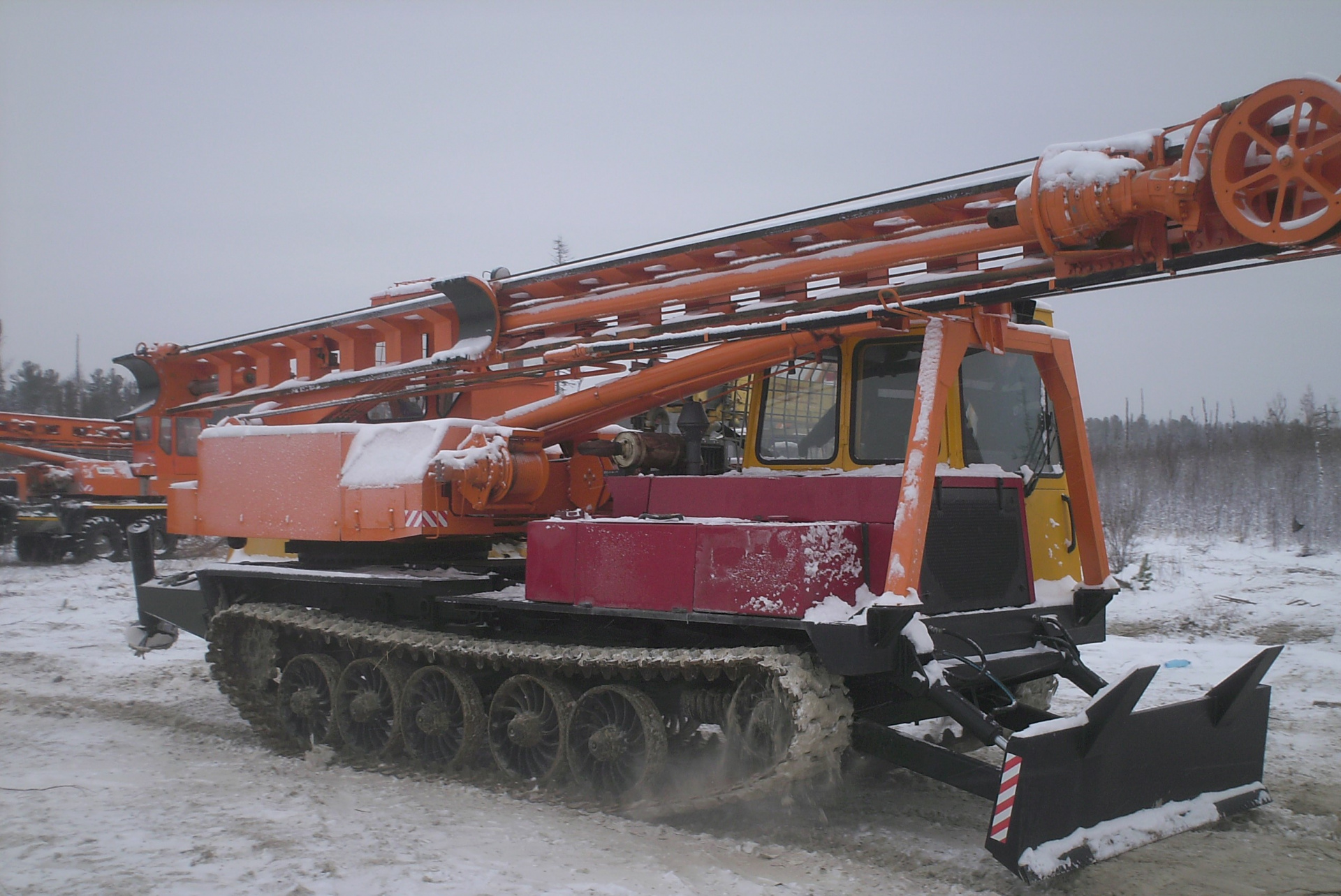

Бурильно-сваебойная машина БМ-831
Обновлено 01.10.2024 426242
Бурильно-сваебойная машина БМ-831 предназначена для бурения скважин и забивания в них свай при строительстве свайных фундаментов зданий и сооружений, а также установки деревянных и железобетонных опор, металлических труб, при строительстве линий электропередачи и связи. Базовое шасси МТЧ-4 позволяет БМ-831 проводить работы в тяжелых и труднодоступных местах.
Преимущества
БМ-831 имеет возможность забивать в пробуренные отверстия сваи без переоборудования, не меняя позиции, и бурить скважины глубиной до 15 метров за один проход непрерывным шнековым буром. Дизель-молоты СП74А и СП75А позволяют погружать сваи до 8 м без лидирующей скважины и длиной до 16 м с лидирующей скважиной.
Эксплуатация машины допускается в районах с умеренным климатом в интервале температур окружающего воздуха от минус 40°С до плюс 40°С.
Технические характеристики БМ-831:
  • Максимальная глубина бурения с непрерывной подачей бурильного инструмента - 8 м
  • Диаметр бурения - 0,36; 0,40; 0,45 м
  • Тип основного бурильного инструмента - снаряд буровой шнековый
  • Угол бурения, градусов - 80-95
  • Время бурения скважины диаметром 0,36 м на глубину 8 м (немёрзлом грунте III категории) - 15 мин
  • Максимальный крутящий момент на бурильном инструменте - 14700 Нм
  • Расчетная максимальная осевая нагрузка на бурильном инструменте при заглублении - 98 кН
  • Расчетная максимальная осевая нагрузка на бурильном инструменте при выглублении - 68,6 кН
  • Тип привода подачи бурильного инструмента - гидравлический
  • Тип привода вращения бурильного инструмента - гидравлический
  • Частота вращения бурильного инструмента - 32,5 — 80 об/мин
  • Максимальное продольное перемещение мачты - 0,6 м
  • Грузоподъемность кранового оборудования, кг
  • лебедки подъема сваи - 3000
  • лебедки подъема дизельного молота - 3000
  • Максимальная высота подъема крюка - 10 м
  • Максимальная допустимая длина устанавливаемой сваи - 8 м
  • Масса забиваемой сваи, кг
  • (БМ-831-01); (БМ-831-03) - 1200
  • (БМ-831-02); (БМ-831-04) - 3000
  • Преодолеваемый уклон в транспортном положении
  • продольный - 25
  • поперечный - 20
  • Габаритные размеры в транспортном положении, мм
  • Длина - 10600
  • Ширина - 2800
  • Высота - 3800
  • Габаритные размеры в рабочем положении, мм
  • Длина - 13600
  • Ширина - 2800
  • Высота - 3800
  • Масса общая (в комплектации бурильная машина) – 25000 кг
