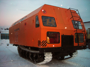

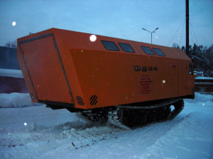

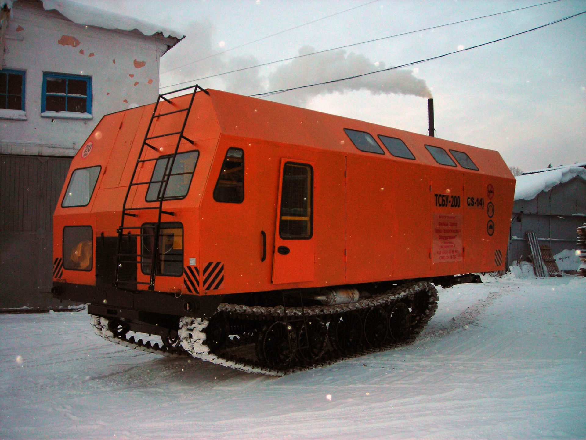

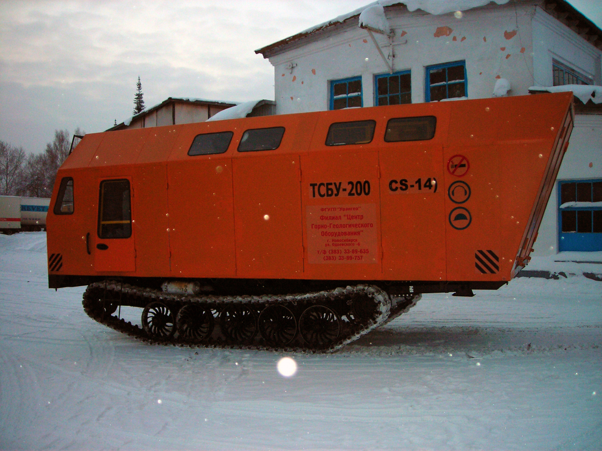

Буровая установка ТСБУ-200М
Буровая техника используется при:
- создании разведывательных скважин для проведения геологоразведочных работ и инженерно-геологических изысканий;
- при бурении эксплуатационных скважин для разработки и эксплуатации недр: нефти, газа;
- в строительстве, для скважин под свайные фундаменты.
Буровой комплекс представляет собой механизмы и машины, собранные на базе самоходной машины, на гусеничном ходу.
Преимущества:
Все оборудование размещено в буровом укрытии с учетом правил безопасности при ведении геологоразведочных работ. При транспортировке мачта располагается вдоль продольной оси установки. Подъем мачты из транспортного положения и обратно производится гидравликой в два этапа. Гидроцилиндр поднимают среднюю часть мачты и крепят ее к основанию. Затем поднимают верхнюю часть до фиксации защелками со средней частью. Установка мачты для наклонного бурения производится вручную, а из наклонного положения в вертикальное — гидродомкратом. Управление гидравликой расположено на стойке основания мачты в салоне. Для снятия нагрузки с ходовой части трактора при бурении предусмотрены два гидравлических домкрата.
