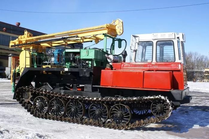

Буровая установка ПБУ-2 с механическим приводом подвижного вращателя - предназначена для решения задач
при инженерно-геологических изысканиях и реализовывает все технологии бурения с отбором проб грунта.
ПБУ-2 обеспечивают ударно-канатное бурение с применением забивных стаканов и грунтоносов, колонковое и бескерновое «всухую» / с промывкой / с продувкой, ударно-вращательное (пневмоударники), шнековое, бурение с применением шурфобуров, а также производит статическое и динамическое зондирование грунтов.
Технические характеристики:
  • Ход подачи, мм - 1800 / 3500;
  • Частота вращения шпинделя, об/мин - 25 - 430;
  • Крутящий момент, кгсм - 500;
  • Усилие подачи, кгс:
    вверх - 8000
    вниз - 10000
  • Максимальная грузоподъемность лебедки, кгс - 2 600;
  • Условная глубина бурения, м:
    шнеками - 60
    шнековым буром - 25
    шнековым буром, скользящим по штангам - 16
    с продувкой - 100
    с промывкой - 100-120
    ударно-канатное - 50
  • Диаметр бурения, макс, мм:
    шнеками - 400
    шнековым буром - 850
    с промывкой - 215,9
    с продувкой - 250
    ударно-канатное - 168
    Преимущества буровой установки ПБУ-2:
    - ПБУ-2 монтируется на собственной раме с приводом от автономного дизельного двигателя, что дает возможность её монтажа на передвижных средствах, не имеющих собственного двигателя, или на которых невозможен отбор мощности;
    - Применение палубного силового агрегата позволяет снизить амортизационные затраты, связанные с эксплуатацией и обслуживанием двигателя транспортного средства, существенно снизить расход топлива;
    - По желанию заказчика выпускается модификация с приводом от двигателя транспортной базы;
    - Эксплуатация машины допускается в районах с умеренным климатом в интервале температур от - 40°С до + 40°С (возможно Арктическое исполнение до - 50°С).
