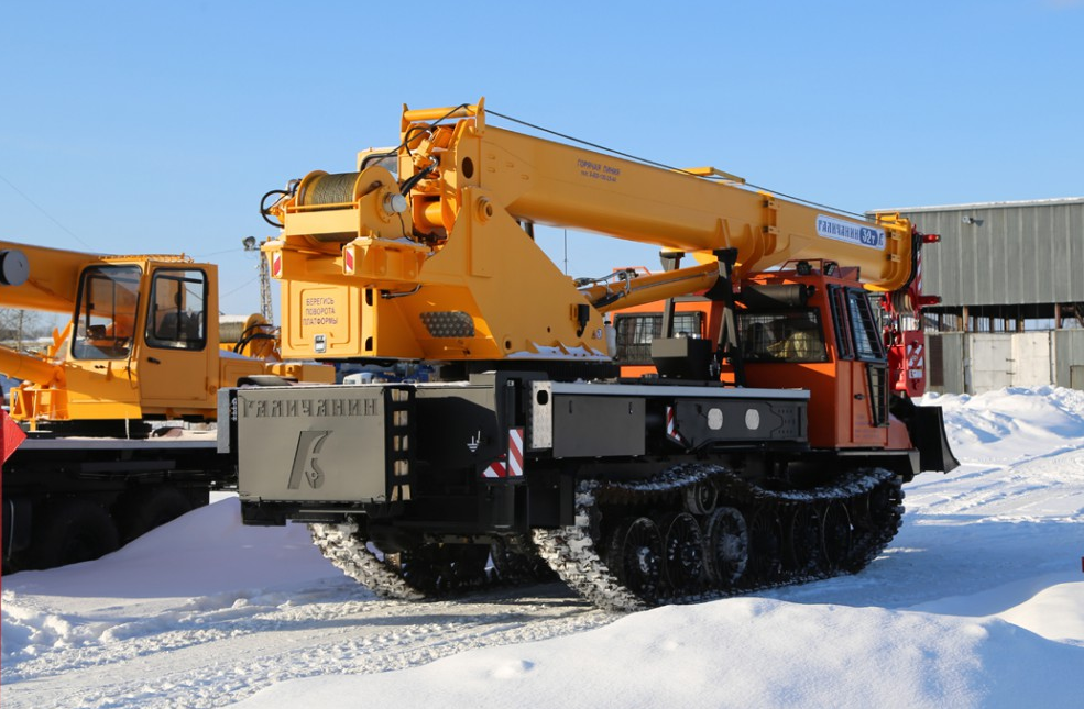

Автокран КС-59713-32Т грузоподъемностью 32 тонн на базе трактора ТЛ-5АЛМ предназначен для производства строительно-монтажных и (или) погрузо-разгрузочных работ с обычными грузами на рассредоточенных объектах. При производстве строительно-монтажных и (или) погрузо-разгрузочных работ краны должны использоваться исключительно для вертикального подъема и опускания незакрепленных грузов, вес которых находится в пределах допустимой грузоподъемности.
Обладает повышенной проходимостью по неподготовленной местности, глубокому снегу, по агрессивному покрытию. При установке более широких гусениц сверхпроходимостью по грунтам со слабой несущей способностью.
Преимущества
  • Запатентованная конструкция откидных передних опор позволяет: увеличить опорный контур до 6,0 х 6,2 м, работать в зоне 360°, сохранить габарит крана по ширине равным 2,55 м, что дает возможность перевозки на трале как габаритный груз.
  • современный прибор безопасности с 7-дюймовым морозоустойчивым ЖК-дисплеем, со SkyLog;
  • удобное расположение лестниц и рабочих площадок;
  • удобное кресло крановщика с пневмоподвеской;
  • ящики для подкладок под опоры;
  • дополнительные инструментальные ящики;
  • фары на лебедке, оголовке и основании стрелы;
  • фитинги и переходники гидросистемы с врезными кольцами;
  • электрооборудование IP67.
Дополнительное оборудование:

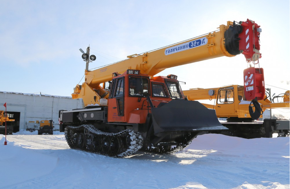

  • Гусёк длиной 9,0 м, г/п 2,6 т с углом наклона 0°, 20°, 40°;
  • Отвал для расчистки рабочей зоны;
  • Гусеницы увеличенного размера (800 мм);
  • Северный пакет;
  • Оборудование для работы с опасными грузами;
  • Установка 4-секционной стрелы длиной 28,0 м.
Технические характеристики:
  • Грузоподъемность - 32 т
  • Грузовой момент - 100 т.м.
  • Длина стрелы - 9,7 - 31,0 м
  • Профиль стрелы - ОВОИД
  • Опорный контур максимальный - 6,0 х 6,2 м
  • Зона работы крана - 300, 360 град.
  • Длина гуська (опция) - 9 м
  • Угол наклона гуська, град - 0,20,40
  • Способ перевозки гуська - на стреле
  • Максимальная глубина опускания крюка - 37 м
  • Максимальный вылет с основной стрелой (с гуськом) - 29 (31) м
  • Максимальная высота подъема крюка - основная стрела - 31,3 (40,0 гусек) м
  • Максимальный груз, при котором допускается телескопирование стрелы - 6 т
  • Скорость подъема-опускания груза, м/мин:
  • номинальная - 6,2
  • максимальная - 24,8
  • посадки - 0,2
  • Скорость вращения поворотной части, об/мин - до 1,7
  • Прибор безопасности - ОГМ-240
  • Транспортная скорость (с гуськом), км/ч - 9,5 (9,5)
  • Габариты крана в транспортном положении, м (длина х ширина х высота) - 11,50 х 2,55 х 3,90
  • Передний угол свеса, град - 17
  • Задний угол свеса, град - 20
  • Масса крана в минимальной комплектации - 29,4 т
