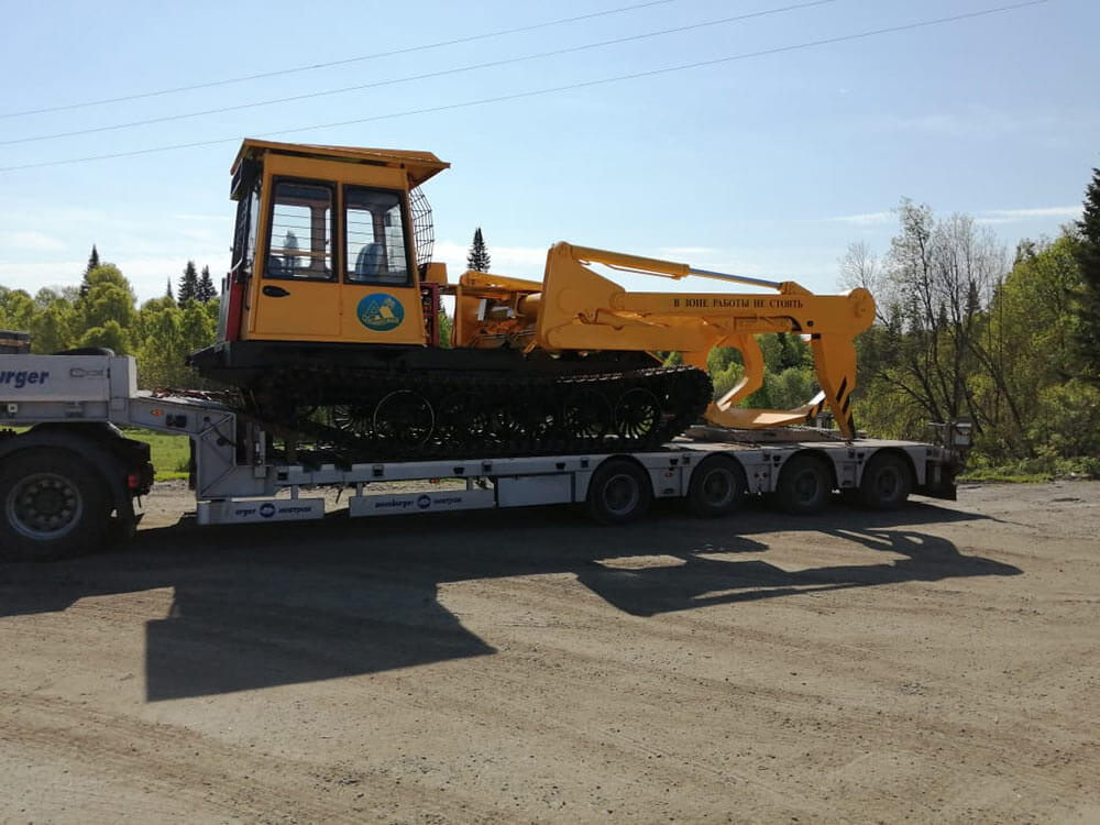

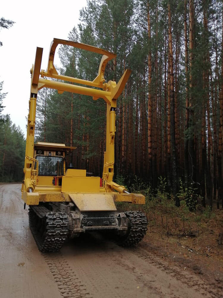

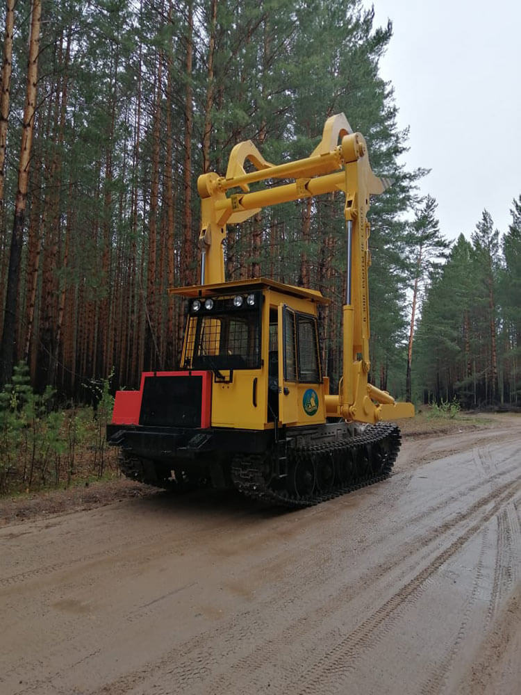

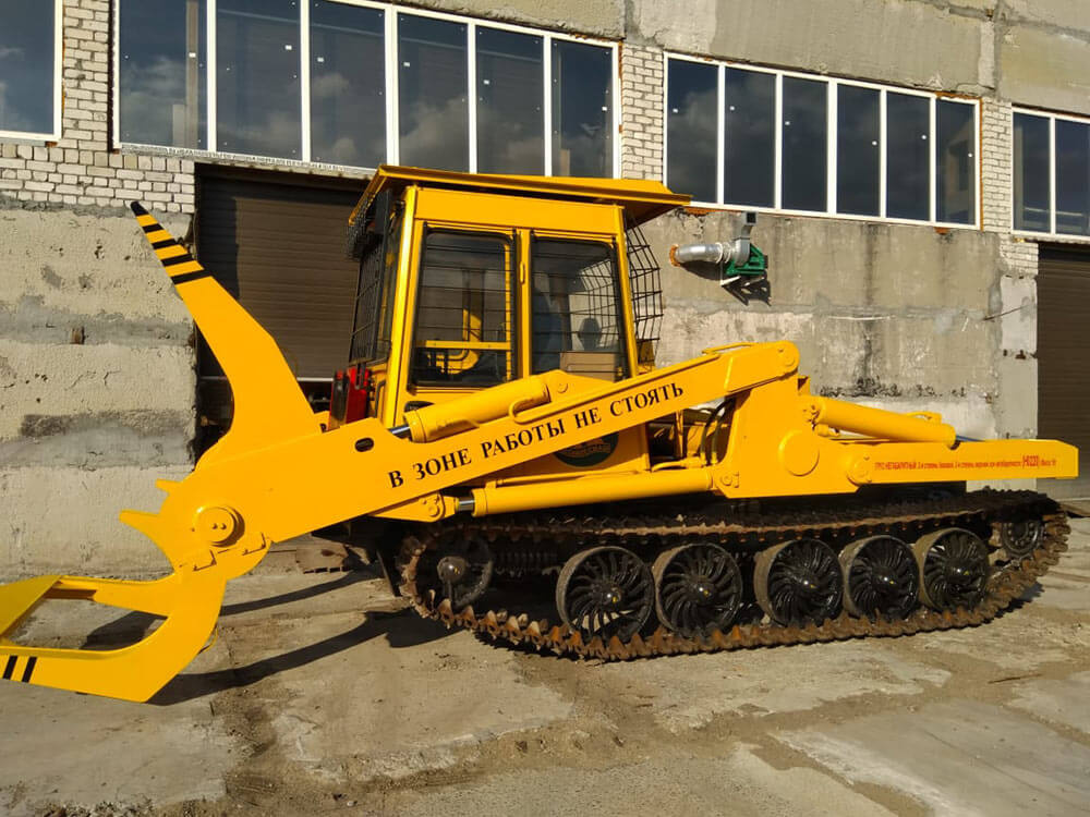

Лесопогрузчик челюстной ЛТ-188АЛМ — перекидного типа предназначен для машинизации работ в лесной промышленности в макроклиматических районах с умеренным климатом по ГОСТ 15150, для погрузки леса на лесовозный транспорт, штабелевки и прочих погрузочно-разгрузочных работ на лесных складах и перевалочных базах лесозаготовительных предприятий.
Работает по принципу переноса груза над кабиной оператора и представляет собой грузоподъемную машину, состоящую из навесного оборудования, смонтированного на шасси МТЧ-4.
Технические характеристики:
  • Базовый трактор - МТЧ-4;
  • Тяговый класс 4;
  • Двигатель - А-01МРСИ;
  • Производитель - АМЗ;
  • Мощность эксплуатационная, кВт (л.с.) - 95,5 (130);
  • Грузоподъемность максимальная, т - 4;
  • Наибольшая высота подъема груза при переносе его через стойки коников, м- 4,8;
  • Угол поперечной устойчивости, градус, не менее - 6;
  • Угол продольной устойчивости, градус, не менее - 7;
  • Рабочее давление в гидросистеме, МПа, не более - 16;
  • Габариты (длина (при раскрытой челюсти в переднем положении) / ширина / высота), мм, не более:8200 / 3250 / 3200;
  • Масса навесного оборудования, кг, не более - 6450;
  • Масса конструктивная, кг, не более - 18070.
