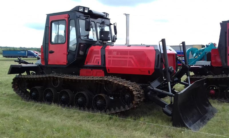

Трактор гусеничный ТЛС-5 «Барнаулец» предназначен для работы в лесном и сельском хозяйстве в агрегате с навесными, полунавесными и прицепными гидрофицированными машинами и орудиями.
В состав машины входят: рама, кабина, двигатель с муфтой сцепления, карданная передача с промежуточной опорой, трансмиссионный блок (КПП с реверс-редуктором, задний мост с конечной передачей), ходовая часть, заднее навесное устройство, гидрооборудование, электрооборудование.
Технические характеристики:
  • Тяговый класс - 6
  • Габаритные размеры машины, мм:
  • длина с механизмом навески (задней) в транспортном положении - 7700±100
  • ширина - 2500±20
  • высота со снятым воздухозаборником – 3100; по воздухозаборнику - 3330±20
  • Дорожный просвет - 390±15 мм
  • Ширина гусеницы - 500 мм
  • Масса, кг: конструкционная - 13290±3,5% / эксплуатационная - 13740±3,5%;
  • Удельное давление движителя на грунт, кгс/см2 - 0,508±5%
  • Двигатель - ЯМЗ-238ГМ2 / Д-461-17И-2
  • Тип системы охлаждения - жидкостная, с принудительной циркуляцией
  • Подвеска: полужесткая, рычажно-балансирная с четырьмя каретками, передние каретки подрессоренные
  • Трансмиссия: механическая с ленточными тормозами
  • Коробка передач - 4-ступенчатая с подвижными шестернями
  • Муфта сцепления (установлена на дизеле) - двухдисковая постоянно замкнутого типа с гасителем крутильных колебаний
  • Число передач переднего хода (с реверс-редуктором) 4(8); заднего хода (с реверс-редуктором) - 1(4)
  • Механизм поворота - два одноступенчатых планетарных редуктора с ленточными тормозами. Управление производится с использованием гидроусилителей
  • Кабина - 2-х местная, 2-дверная с системой отопления и кондиционирования воздуха
  • Напряжение сети - 24 В
  • Аккумуляторная батарея - наличие
  • Объем масляного бака - 11; 80 л
  • Объем топливного бака - 440 л
  • Задняя трехточечная навеска - НУ-4
  • Грузоподъемность навески 5 т
Дополнительные опции:
  • Двигатель: ЯМЗ-238ГМ2 / Д-461-17И-2
  • гусеница: 500 / 600 (при выборе данной опции, нужно учитывать, что транспортный габарит становится не стандартный)
  • прибор спутникового мониторинга
  • ВОМ
Дополнительные опции для эксплуатации при низких температурах:
  • подогреватель топливопроводов Termoline
  • подогреватель топливных фильтров (для двигателя Д-461)
  • термокейсы, АКБ
  • пластины подогрева АКБ
  • масла и смазки для эксплуатации при низких температурах
  • РВД для низких температур
Конфигурация:
  • Трактор с бульдозером (Автоматическая сцепка)
  • Трактор с противовесом (Автоматическая сцепка)
