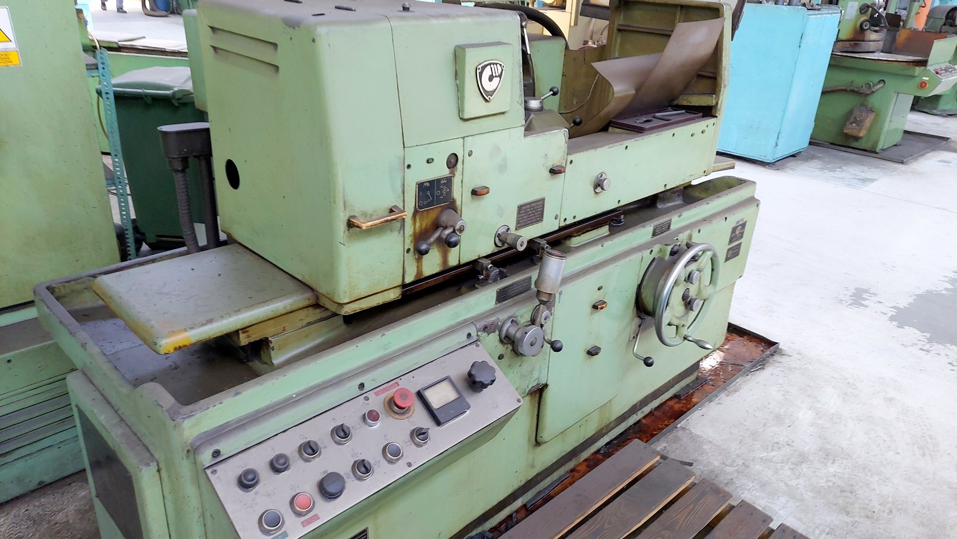

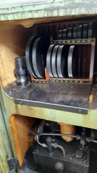

STANKOIMPORT 1975 г. Резьбошлифовальные станки
Резьбошлифовальный станок STANKOIMPORT 5822M
Обновлено 25.03.2025 426511
Резьбошлифовальный станок STANKOIMPORT 5822M произведен в СССР.
Технические характеристики резьбошлифовального станка STANKOIMPORT 5822M
  • максимальный диаметр обрабатываемой детали: 200 мм
  • диаметр заготовки, шлифуемой однокатушечным диском: 3-150 мм
  • диаметр заготовки, шлифуемой многовитковым диском: 10-120 мм
  • максимальная длина заготовки: 500 мм
  • максимальный вес заготовки: 30 кг
  • скорость вращения шпинделя: 0,3- 55 об/мин
  • диаметр шлифовального круга: 400 мм
  • мощность: 10,5 кВт
  • размеры машины: 270 см x 230 см
  • размеры шкафа питания: 80 см x 70 см
  • общий вес: около 5 т
  • DTR — Техническая документация
