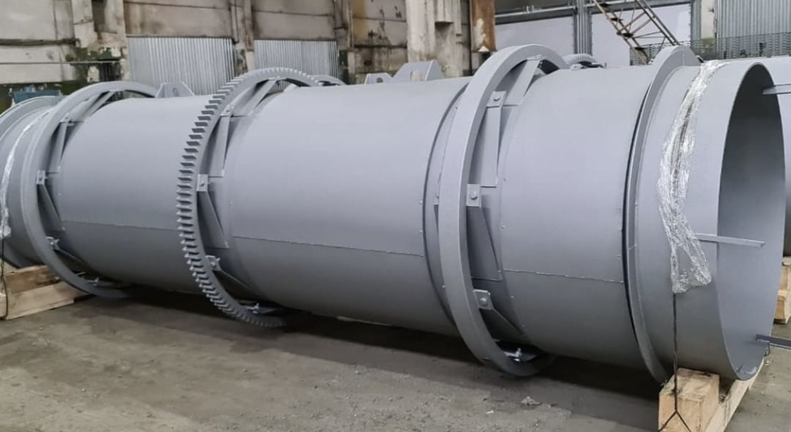

Eurasia Group - Профессиональный импортСушильный барабан предназначен для нагрева и сушки каменных материалов до состояния, обеспечивающего приготовление смеси, а также для очистки отходящих газов от пыли.
Краткое техническое описание:
Сушильный барабан на АБЗ приводится во вращение от эл. двигателя через редуктор, ведущую шестерню и зубчатый венец.
Бандажами сушильный барабан опирается на опорные ролики, упорные ролики ограничивают барабан от осевого смещения, регулировка роликов производится винтами.
Внутри сушильный барабан состоит из трёх зон. В первой зоне (со стороны загрузочного устройства) расположены наклонные лопасти.
Во второй три ряда ковшеобразных лопастей, расположенных в шахматном порядке. Такие лопасти создают завесу из материала в поперечном сечении барабана, что интенсифицирует отбор тепла от нагретых газов.
В третьей зоне (со стороны топочного агрегата) установлены два ряда корытообразных лопастей, расположенных так, что каменные материалы осыпаются в ней вдоль стенок барабана не создавая завесы. Это способствует более полному сгоранию топлива и защите стенок барабана от перегрева.
В комплект товара входит:
1. Барабан ДС-158 21.01.010, габариты (длина, ширина) 5600хØ1400мм. 1шт.
2. Компенсатор Д588Б 11.01.050 масса 6кг. (1шт.), L=435мм., 30шт. на изделие.
2.1. Пластина Д588 01.01.036 масса 1,5кг(1шт), габариты 230х100мм., 30шт. на изделие.
2.2. Компенсатор Д588 01.09.003 масса 4,9кг. (1шт.), габариты 470х300мм., 30шт. на изделие.
3. Венец зубчатый ДС-158 21.01.016 масса 223кг., Габариты 107х1722мм., 1 шт. на изделие.
4. Бандаж ДС-158 21.01.017 масса 285кг., габариты 107х1723мм., со скосами, 1шт. на изделие.
5. Бандаж ДС-158 21.01.018 масса 290кг., габариты 107х1723мм. без скосов. 1шт. на изделие.
Обечайка в сборе Д588 11.01.040.
6. Лопасть ДС-158 21.01.100 (1 ряд со стороны топки, справа налево) масса (1шт.)- 13кг., габариты 760х141х150мм, кол-во 12шт. на изделие.
7. Лопасть ДС-158 21.01.090 (2 ряд со стороны топки), масса(1шт)- 13кг., габариты 760х141х150мм., кол-во 12шт. на изделие.
8. Лопасть ДС-158 21.01.030 (2 средних ряда) масса (1шт)- 15,4кг., габариты 800х188мм., 24шт. на изделие.
9. Лопасть ДС-158 21.01.020 (2 ряд со стороны загрузочной коробки, слева на право), масса (1шт.) -12кг., габариты 795х165мм., кол-во 12шт. на изделие.
10. Лопасть Д588 01.01.012 (1 ряд со стороны загрузочной коробки масса (1шт) – 6,3кг., габариты 650х228,1мм., 24шт. на изделие.
