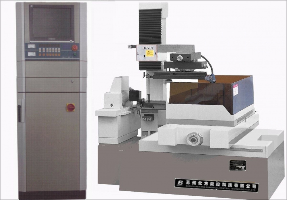

Продается новый электроэрозионный многопроходной проволочно-вырезной станок со склада в Москве.
Электроэрозионный проволочно-вырезной станок DK 7745 предназначен для производства различных типов металлических изделий. Основное преимущество электроэрозионной обработки заключается в том, что ее можно использовать для обработки любого материала, если он является токопроводящим.

  • Тип станка Многопроходной
  • Тип направляющих Линейный
  • Режущий ток, А ≤ 6
  • Шероховатость, мкм 1,2 - 2,5
  • Рабочая точность, мм 0,012
  • Потребляемая мощность станка, кВт ≤ 2
  • Линейка с цифровым дисплеем, мм 0,005
  • Насосная станция Высокого давления
  • Объем резервуара, л 50
  • Биение (колебания) на трубке хранения проволоки, мм ≤ 0,01
Рабочий стол:
  • Ход рабочего стола, мм 450 × 550
  • Размер рабочего стола, мм 810 × 560
  • Допустимая нагрузка на стол, кг 400
Обработка детали:
  • Макс. толщина обрабатываемой детали, мм 450
  • Макс. конус обрабатываемой детали ± 3 ° / 80 мм
  • Эффективность резки, мм2 / мин ≤ 150
Проволока:
  • Диаметр проволоки, мм 0,12 ~0,20
  • Скорость проволоки, м/с 5,8 - 11,5
Габаритные размеры:
  • Длина, мм 1750
  • Ширина, мм 1650
  • Высота, мм 1850
  • Вес, кг 1300

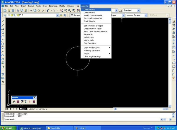

- ВСТРОЕННАЯ CAD / CAM СИСТЕМА НА ОСНОВЕ «AUTOCAD» Позволяет формировать управляющую программу непосредственно на стойке ЧПУ без дополнительного программного обеспечения. Русифицировано.
