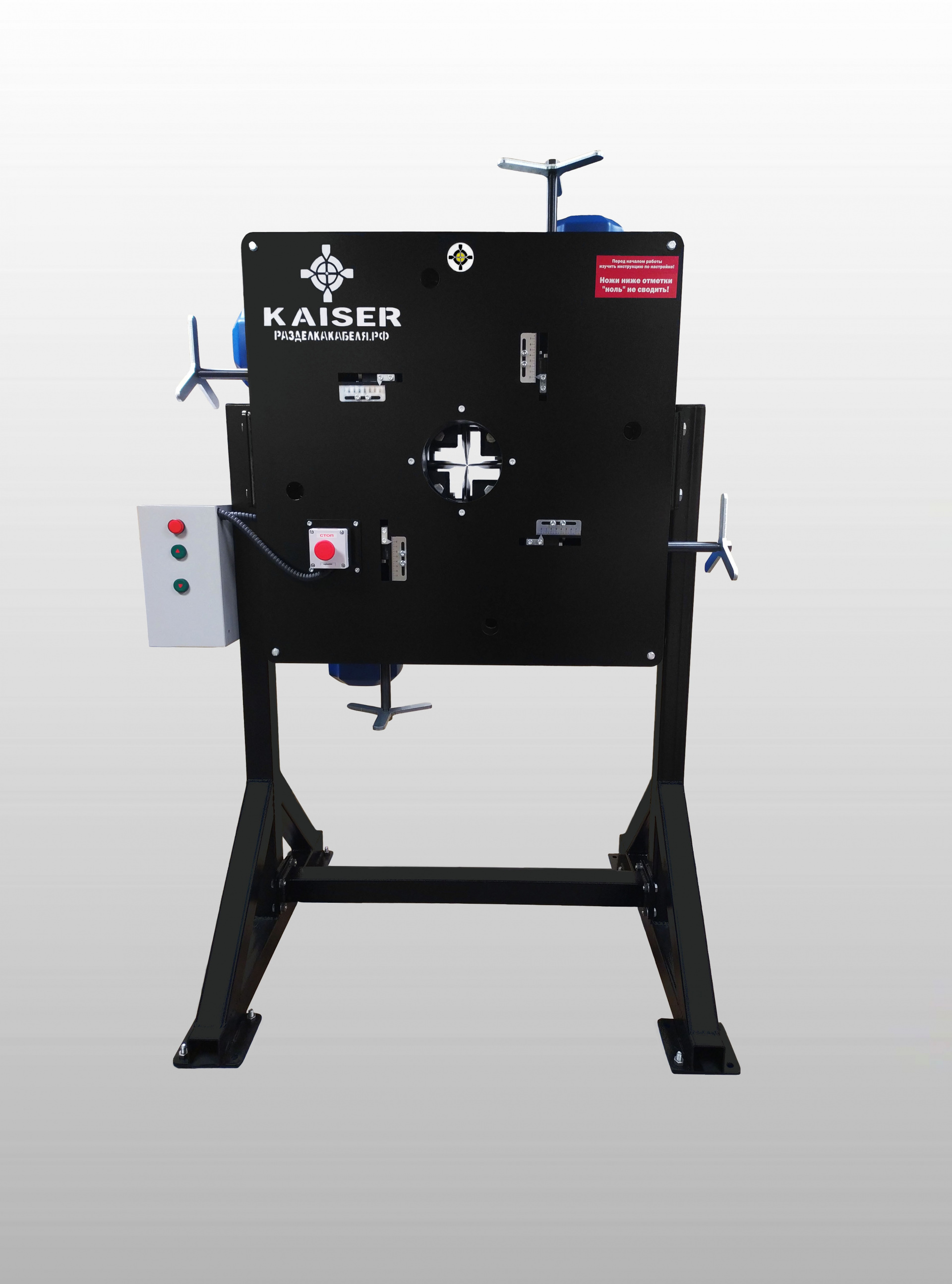

Предлагаем напрямую от Российского производителя Станок для разделки кабеля Стриппер СТ-06.Станок осуществляет прорезание оболочек и бронепокровов, продавливание изоляции жил.Диаметр кабеля, мм до...
- Перенастройка станка под нужный диаметр кабеля занимает 10 секунд.
- Четыре приводных вала/ножа.
- Никаких сменных и дополнительных насадок для настройки под конкретный вид кабеля, следственно меньше расходных материалов.
- Индивидуальная настройка под любую конфигурацию кабеля сразу и на месте.
- Хитрая регулировка ножей позволяет разделывать кабель, даже если из строя вышли 2 ножа.
Технические характеристики
Типы разделываемого кабеля: все ходовые (витая стальная броня, свинцовая, алюминиевая; сшитый полиэтилен; резина; бумага; ПВХ; прочее) , а также трубки теплообменника до 60 мм.
Диаметр разделываемого кабеля: от 2 до 160 мм.
Скорость резки: 20−25 м/мин.
Напряжение: 380 V.
Установленная мощность: 6 кВт.
Производительность: 15 тонн/смена.
Длина кабеля для удобной разделки, м: 0,3 – 1,5.
Вес: 480 кг.
Габариты (без упаковки) (Д/Ш/В), мм: 850/1300/1750.
При необходимости разбирается полностью.
