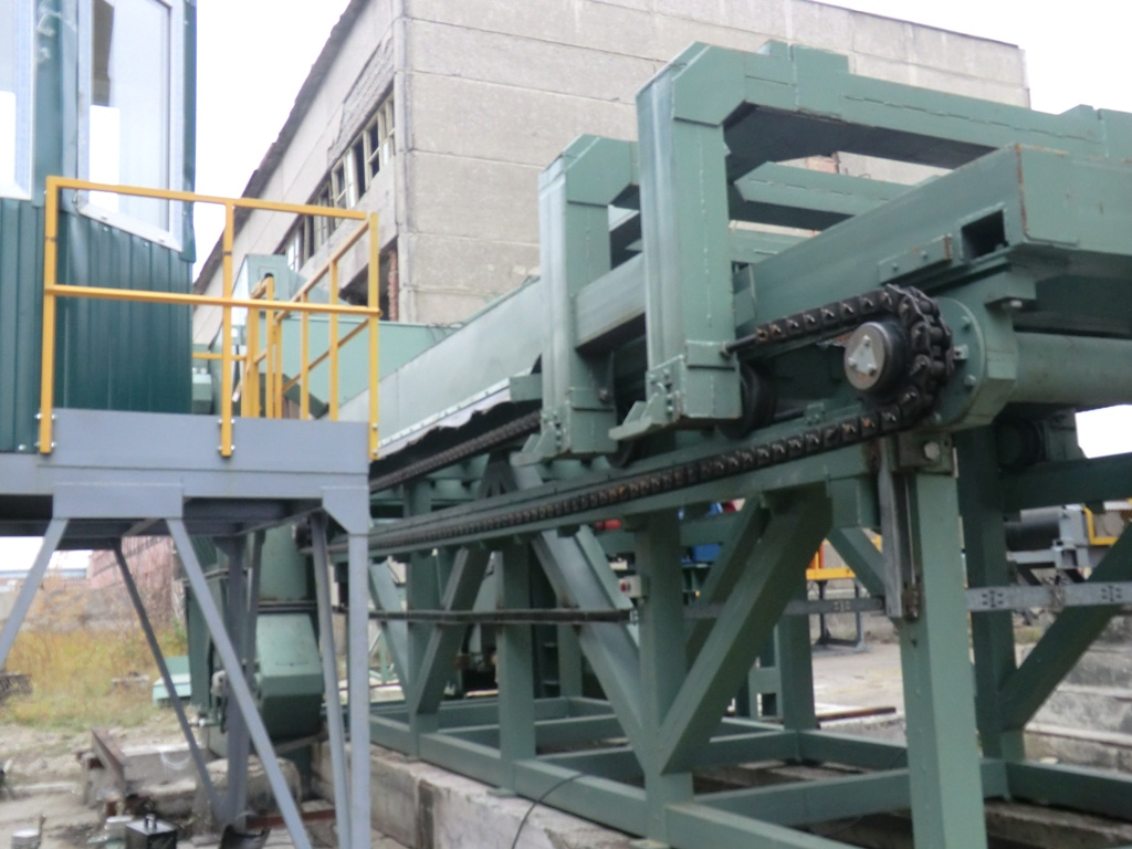

ООО «Югстройдеталь»Дробилка для дробления крупногабаритного железобетона—машина прессово-разрушающая МПР-1500. Дробилка дробит железобетон и отделяет арматуру. Разрушающее усилие пресса, 1570 кН. Максимальные габариты перерабатываемого материала 12000х1500х600мм. Предел прочности перерабатываемого сырья при сжатии 786 кГс/см2(78,6Мпа). На выходе комплекса-извлеченный металл, щебень и песок по фракциям—строительный материал. Производительность переработки железобетонного лома, некондиционных стройматериалов зависит от состава перерабатываемого сырья и комплектации дробильно-сортировочного комплекса, с учетом технического задания заказчика. Максимально до 150м3/час. Дробилка МПР-1500 устанавливается на рамной металлоконструкции, возведения специального строительного фундамента не требуется.
