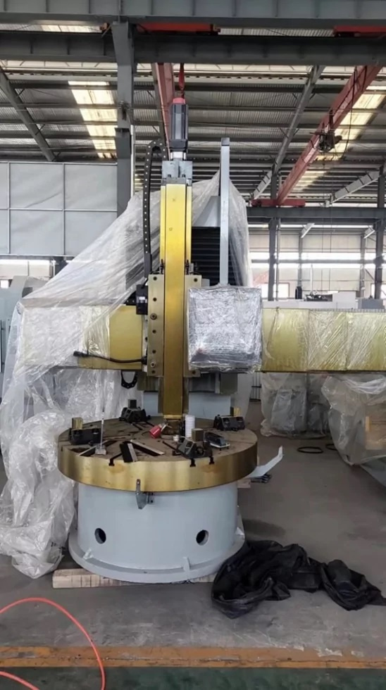

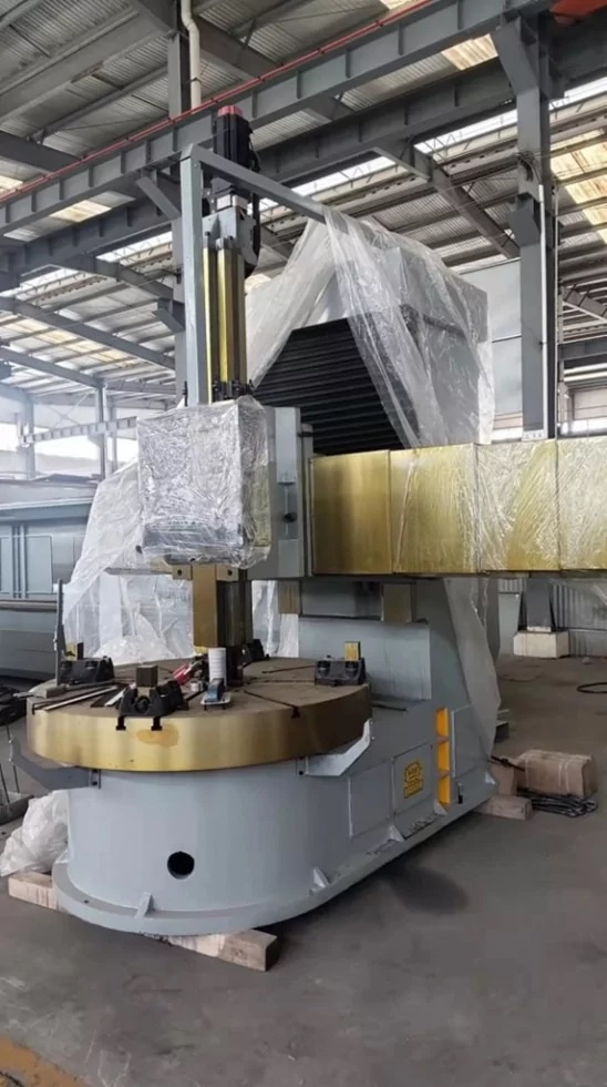

Токарно-карусельный станок с ЧПУ CK5120
Обновлено 05.03.2024 428194
Станок предназначен для выполнения токарно-карусельных работ по обработке крупногабаритных деталей: для обтачивания и растачивания цилиндрических и конических поверхностей, для подрезания торцов и прочих работ.
  • Модель: CK5120
  • Система: ЧПУ GSK 980TDI
  • Количество слотов инструментодержателя: 4
  • Система подачи смазки: Автоматическая централизованная
  • Максимальный диаметр обработки: 2000 мм
  • Диапазон скоростей стола: 3,2 - 100 об/мин (16 ступеней)
  • Максимально крутящий момент: 32 кН*м
  • Максимальная высота заготовки: 1250 мм
  • Максимальный вес заготовки: 10000 кг
  • Общая сила резки: 45 кН
  • Максимальная сила резки верхней револьверной головки: 30 кН
  • Вертикальный ход верхней револьверной головки: 800 мм
  • Горизонтальный ход верхней револьверной головки: 1200 мм
  • Максимальная сила резки боковой револьверной головки: 20 кН
  • Вертикальный ход боковой револьверной головки: 900 мм
  • Горизонтальный ход боковой револьверной головки: 440 мм
  • Горизонтальный ход боковой револьверной головки: 630 мм
  • Скорость перемещения верхнего инструментодержателя: 0,1 мм/мин - 500 мм/мин
  • Скорость перемещения бокового инструментодержателя: 0,25 мм/мин - 90 мм/мин (18 ступеней)
  • Скорость перемещения инструментодержателя без нагрузки: 1800 мм/мин
  • Мощность двигателя: 37 кВт
  • Общие габариты: 3210 мм х 4050 мм х 4200 мм
  • Вес: 18000 кг
