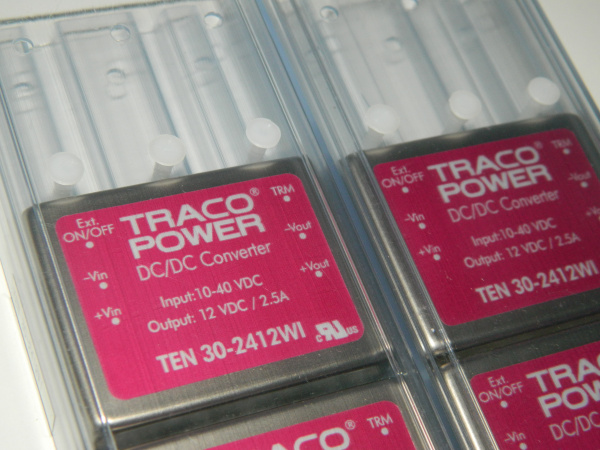

TRACO POWER TEN 30-2412WI = 3 000р

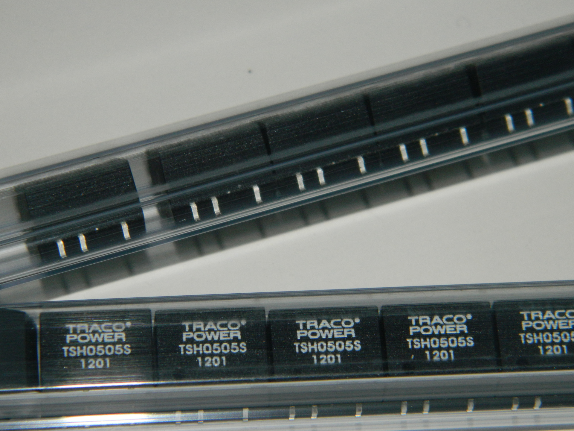

TRACO POWER TSH0505S = 1 400р

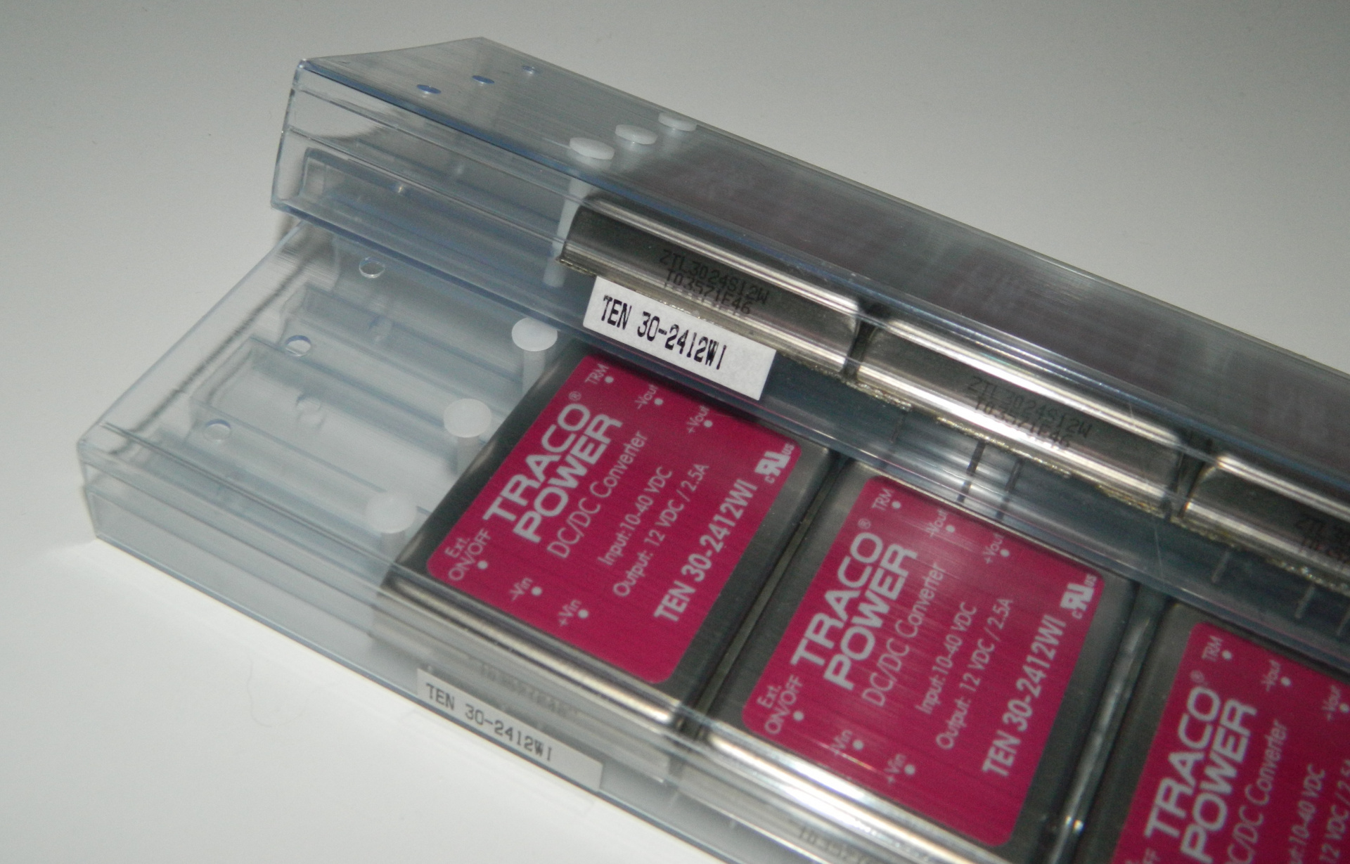

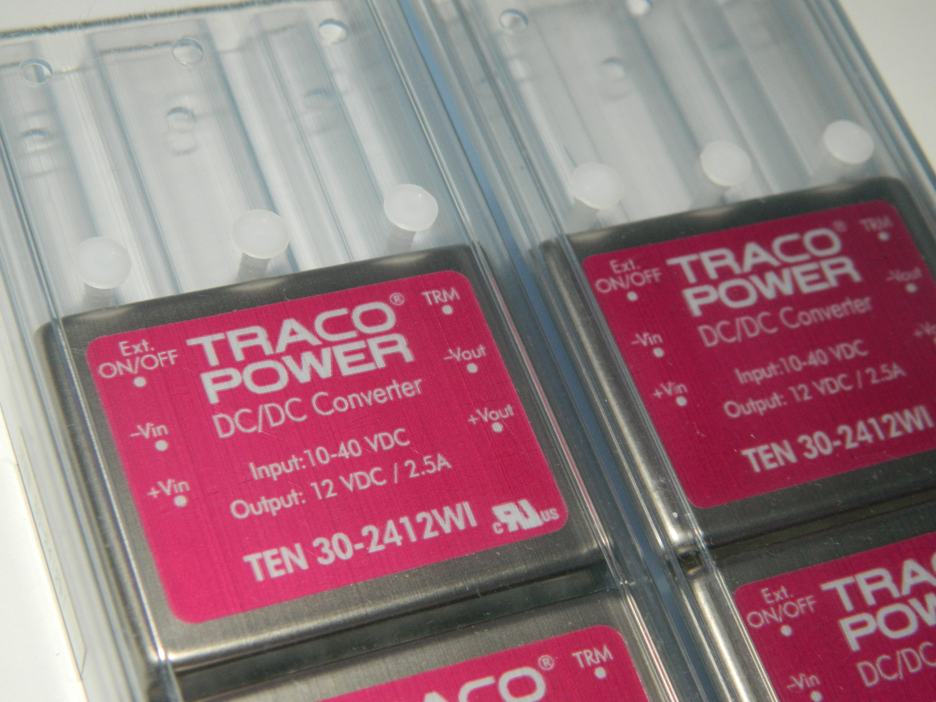

Преобразователь напряжения TRACO POWER TEN 30-2412WI
Преобразователь DC-DC в металлическом корпусе для монтажа на плату с широким диапазоном входного питающего напряжения. Имеет выводы дистанционного включения-выключения и регулировки выходного напряжения. Применяется для питания встроенной электроники малой мощности.
Несущая частота ШИМ: 300 кГц
Полная выходная мощность: 30 ВА
Принцип действия: Импульсный
Тип стабилизатора напряжения: Электронный
Тип выходного тока: Постоянный
Входные характеристики:
Количество фаз: 1
Диапазон входного напряжения при работе от сети постоянного тока: 10 — 40 В
Энергопотребление в режиме простоя: не более 1.68 Вт
Номинальное входное напряжение постоянного тока: 24 В
Номинальный входной ток (при максимальной нагрузке): 1,5 А
Выходные характеристики:
Количество выходных каналов: 1
Диапазон регулировки добавочного выходного напряжения: 10,8 — 13,2 В
Полярность напряжения: Положительная
Время установления выходного сигнала (Start Up Time): 10 мс
Погрешность стабилизации выходного напряжения: 0.5 %
Номинальное выходное напряжение: 12 В
Максимальный ток нагрузки: не более 2.5 А
КПД при полной нагрузке: 87 %
Уровень переменной составляющей на выходе: не более 75 mV p-p
Максимально допустимая электрическая емкость нагрузки: 3300 µF
Входные/выходные разъемы: Ламели
Защита и фильтрация:
Среднее наработки на отказ MTBF: 7500 тыс. часов
Сопротивление изоляции: не менее 1000 МОм
Защита от высоковольтных импульсов
Защита от перегрузки
Защита от понижения напряжения
Защита цепи нагрузки
Класс защиты: Изоляция 1500 В DC
Защита от короткого замыкания
Фильтрация помех
Защита от перегрева
Защита от повышения напряжения
Защита входной цепи
Рабочий диапазон температур: от –40°C до +85°C
Рабочий диапазон относительной влажности: от 5% до 95%
Форм-фактор: Встраиваемый
Материал корпуса: Металл
Способ монтажа: На плату, Пайка
Охлаждение: Воздушное
Размеры 50.8 x 10.2 x 40.6 мм, масса 48 г.

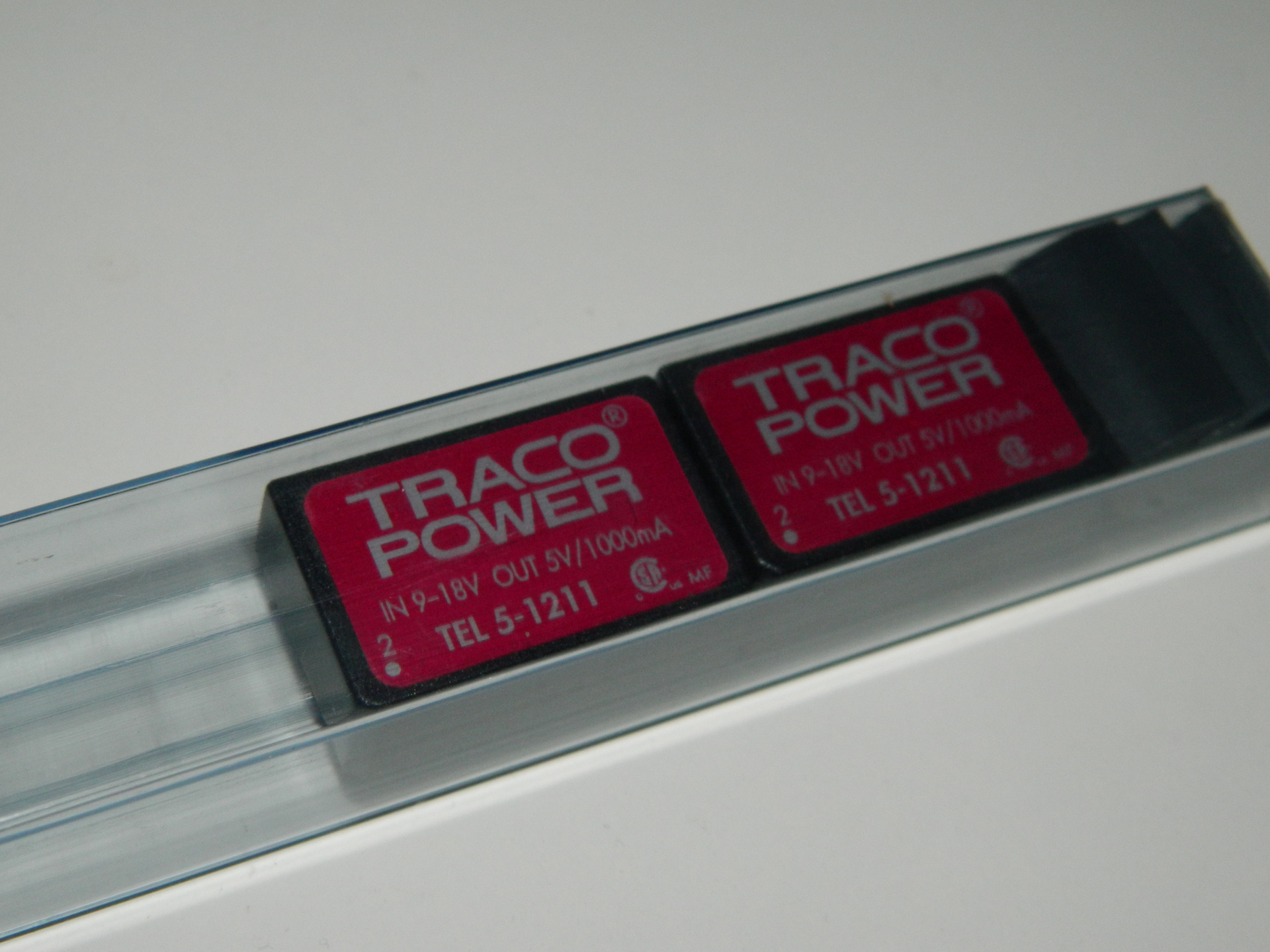

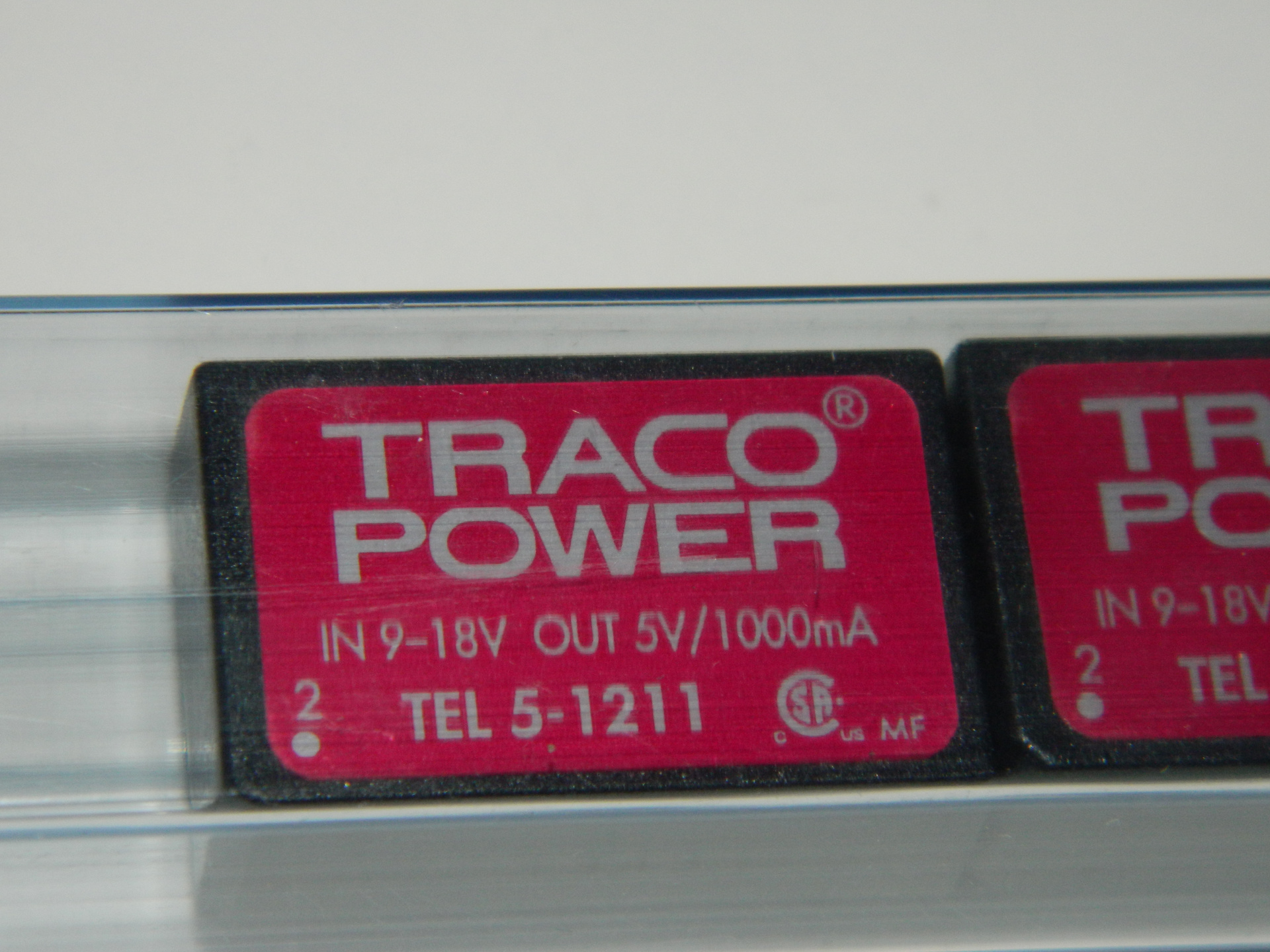

Преобразователь напряжения TRACO POWER TEL 5-1211
DC/DC преобразователь, 5 Вт. Монтаж на плату, корпус DIP24.
Количество выходов: 1
Входное напряжение: 9...18 В
Номинальное входное напряжение: 12 В
Выходное напряжение: 5 В
Выходной ток: до 1.0 А
КПД: 81%
Уровень пульсаций: 75 мВ
Напряжение изоляции вход-выход: 1.5 кВ
Размеры 32x20.3x10.2 мм, масса 17 г
Рабочая температура -40...85 °C
Температура хранения -40...125 °C
Защита от короткого замыкания: продолжительная с автовосстановлением

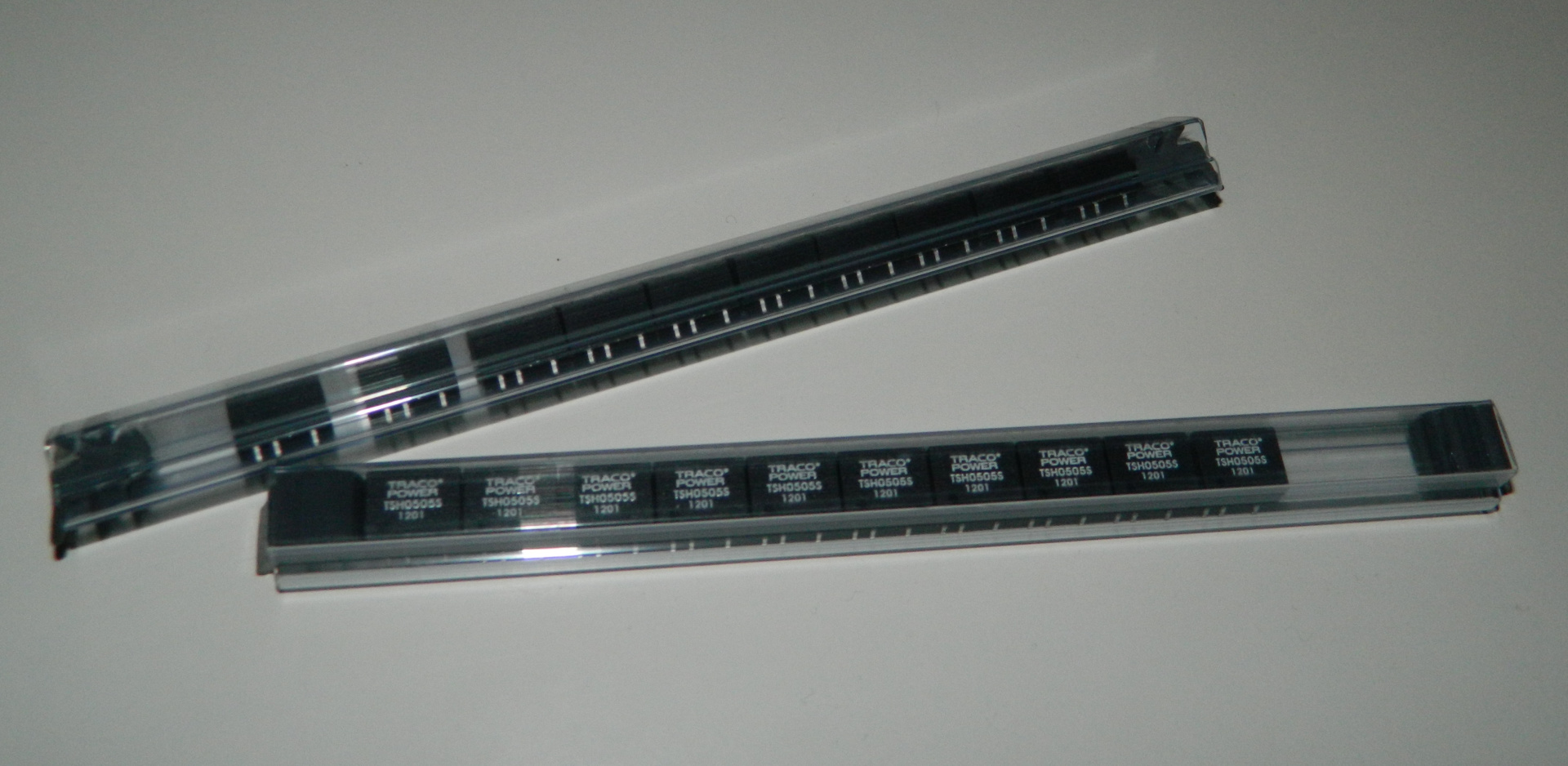

Преобразователь напряжения TRACO POWER TSH0505S
Изолированный DC/DC преобразователь 2 Вт.
Напряжение изоляции: 1000В пост. тока
Корпус: SOIC
Выходное напряжение: 5В пост. тока
Номинал входного напряжения: 5 В пост. тока
Диапазон входного напряжения: 4,5 → 5,5 В пост. тока
Минимальная температура: -40°C
Тип монтажа: Surface Mount
Максимальная температура: +85
Номинальная мощность: 2W
Выходной ток: 400mA
Размеры 13 х 9 х 6 мм, масса 11 г
