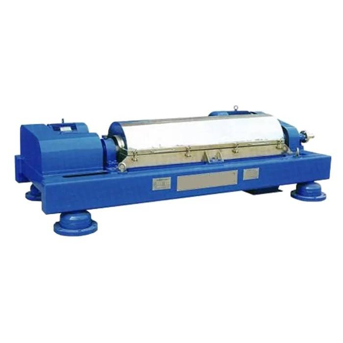

Декантерную центрифугу LW650x2800
Обновлено 24.08.2023 428484
  • Модель: LW650x2800
  • Диаметр барабана: 650 мм
  • Длина барабана: 1800 мм
  • Отношение длины к диаметру: 4.3
  • Материал барабана: Дуплексная сталь SAF2205
  • Максимальная скорость вращения: 2800 об/мин
  • Дифференциальная скорость: 10 - 40 об/мин
  • Максимальный коэффициент разделения: 2850 g
  • Коробка передач: Планетарный редуктор
  • Крутящий момент: 12000 Н.м
  • Точность динамического баланса: G2.5
  • Материал шнека: SS316L
  • Напыление на шнеке: Твердый сплав из карбида вольфрама
  • Интенсивность вибрации без нагрузки: 7,1 мм/с
  • Интенсивность вибрации под нагрузкой: 11,2 мм/с
  • Тип используемой смазки: Литиевая смазка Shell 2
  • Шум: ≤ 90 дБ
  • Основной подшипник: SKF или NSK
  • Расчетный срок службы подшипник: 40000 ч
  • Расчетный срок службы центрифуги: 20 лет
  • Система защиты и безопасности: Защита двигателя от перегрузки, защита подшипника от перегрева, вибрационная защита, защитный кожух и т.д.
  • Управление: ПЛК с сенсорным ЖК-экраном
  • Уровень защиты мотора: IP55
  • Класс изоляции мотора: F
  • Мощность основного мотора: 90 кВт
  • Мощность вспомогательного мотора: 45 кВт
  • Габаритные размеры: 5373 х 1620 х 1546 мм
  • Вес: 11200 кг
