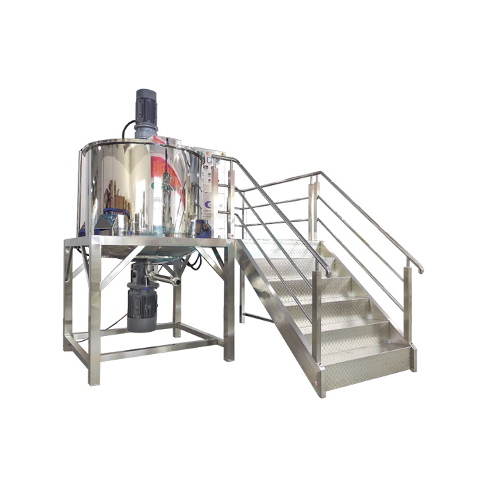

Оборудование для производства бытовой химии GY-1000L
Обновлено 13.12.2024 428504
  • Модель: GY-1000L
  • Способ открытия: Боковой
  • Способ разгрузки: Нижний
  • Нагрев / охлаждение: Электрический / водное
  • Материал корпуса: Нержавеющая сталь SS304 (4 мм)
  • Изоляционный материал: Силикат алюминия
  • Расчетное давление рубашки: 0,25 МПа
  • Рабочее давление: 0,01 – 0,15 МПа
  • Расчетный объем: 1200 л
  • Рабочий объем: 1000 л
  • Мощность двигателя миксера: 4 кВт
  • Мощность двигателя нижнего гомогенизатора: 11 кВт
  • Двигатель гомогенизатора: Siemens Beide
  • Скорость нижнего гомогенизатора: 0 - 3200 об/мин
  • Мощность нагревательного элемента: 36 кВт (4 шт по 9 кВт)
  • Электропитание: 380 В, 50 Гц, 3 ф
  • Скорость перемешивания: 0 - 63 об/мин
  • Толщина лопасти: 10 мм
  • Материал перемешивающей лопасти: Нержавеющая сталь SS316L
  • Материал скребка: ПТФЭ
  • Площадь рабочего пространства: 8 м²
  • Габариты: 2600 х 1600 х 3000 мм
  • Вес: 750 кг
