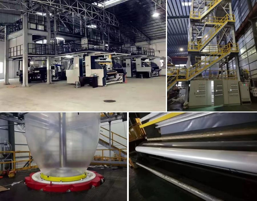

Выдувной экструдер для производства полиэтиленовой пленки SG135-5000
Обновлено 17.10.2023 428660
  • Модель: SG135-5000
  • Тип производимой пленки: Соэкструзионная, трехслойная
  • Материал пленки: PE / LDPE / LLDPE / MPE
  • Максимальная ширина пленки: 5000 мм
  • Толщина пленки: 0,15 ~ 0,22 мм
  • Производительность: ~ 600 кг/ч
  • Общая мощность: ~ 900 кВт
  • Габаритные размеры: 16000 x 10000 x 20000 мм
  • Вес: 40000 кг
Экструзионная установка:
  • Количество экструзионных установок: 3 шт
  • Количество шнеков: 3 шт
  • Диаметр шнеков: 135 х 3 мм
  • Соотношение длины шнека к его диаметру: 30:1
  • Скорость вращения шнека: 100 об/мин
  • Материал шнека: 38CrMoAIA+PTA
  • Главный двигатель: 185 кВт (Anhui Wannan)
  • Количество зон температурного контроля: 7 шт
  • Погрешность по толщине: ± 7 %
  • Фильтр расплава: Автоматический, с гидравлической сменой фильтрующего элемента
  • Загрузчик сырья: Вакуумный, на каждой экструзионной установке
Выдувная фильера (голова):
  • Диаметр комплектной головы: 1600 мм
  • Тип выдувной головы: Для трехслойных пленок
  • Материал и обработка головы: Легированная сталь
  • Тип обработки головы: Термическая обработка (закалка)
  • Метод нагрева: Керамические кольца
  • Воздушное кольцо: Двойное (производство Тайвань)
  • Мощность раздува: 30 кВт
  • Контроль толщины пленки : Есть (от компании P+F - германия)
Вытяжная часть:
  • Ширина вытяжных валов: 2800 мм
  • Мощность вытяжного двигателя: 5,5 кВт
  • Вытяжной вал: Резиновый (EPDM)
  • Система прижима вытяжного ролика: Пневматическая
Намотчик:
  • Тип намотчика: Автоматическая намотка / смена рулона
  • Ширина валов намотки: 2800
  • Система подсчета материала: Автоматическая
  • Система контроля натяжения: Есть
