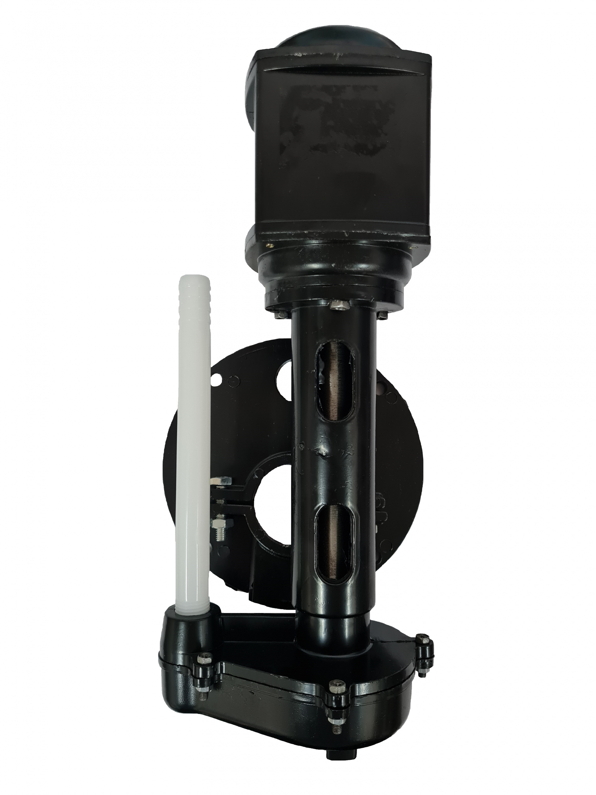

Насос П-25М - це відцентровий вертикальний електронасос, який призначений для подачі робочої рідини до інструменту металорізальних верстатів.
Насос или помпа П-25М с производительностью 25 л/мин, предназначена для подачи СОЖ (смазывающе-охлаждающей жидкости) в металлорежущих станках для охлаждения и преждевременного износа режущего инструмента.
Электронасос П-25М может также применяться для подачи минеральных масел вязкостью от 1 до 90 сСт, с температурой от 10С до 50С при этом концентрация механических примесей должна быть не более 5 г/л, с размером частиц не более 0,5 мм.
Принцип действия насоса-помпы заключается в следующем - при вращении электродвигателя через вал жидкость перемещается по лопастям крыльчатки, далее через канал крышки насоса она поступает в систему через нагнетательное отверстие. Для предохранения от механических примесей на всасывающем отверстии крышки насоса установлена сетка-фильтр.

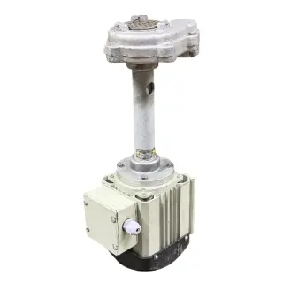

Насос-помпа СОЖ DB-6, 380В
ООО ТД «ГИДРОКОМПЛЕКТ»
Насос представляет собой вертикальную центробежную помпу погружного типа. Предназначен для подачи минеральных масел, а также смазочно-охлаждающей эмульсии. Напряжение питания 380VПомпа 12л/мин...
