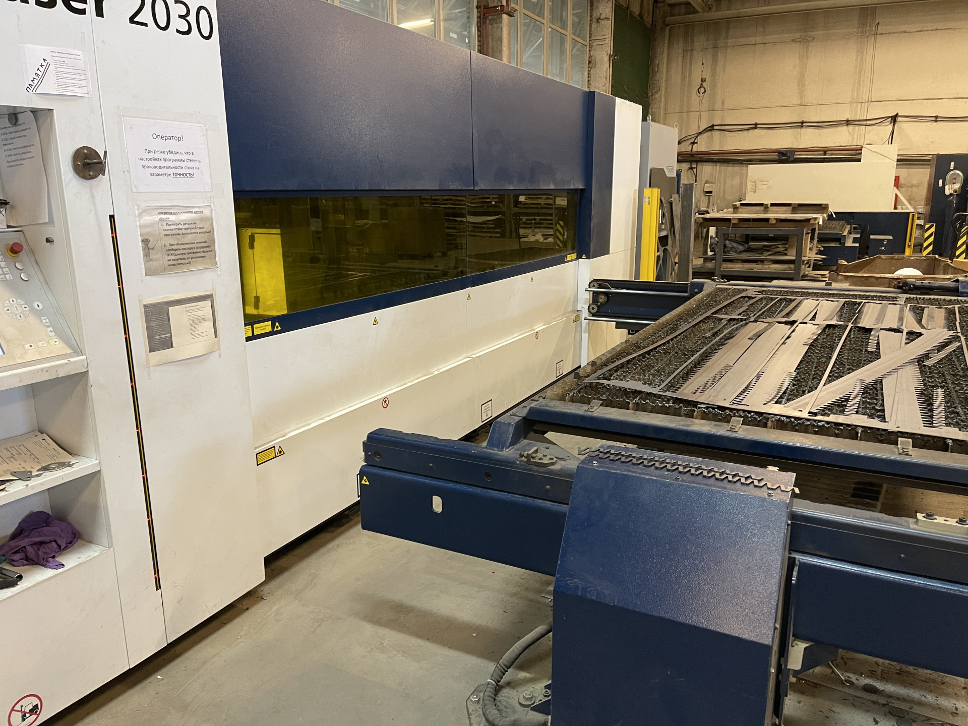

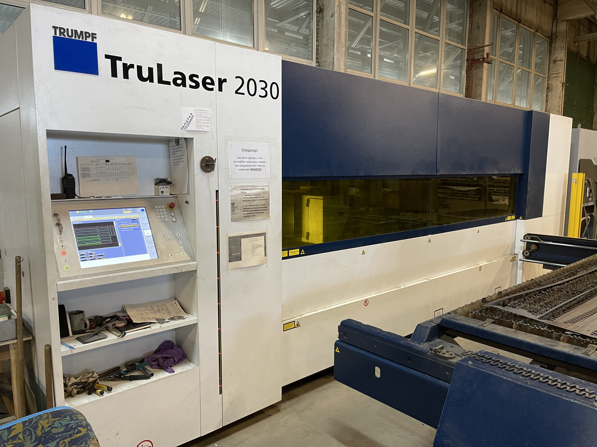

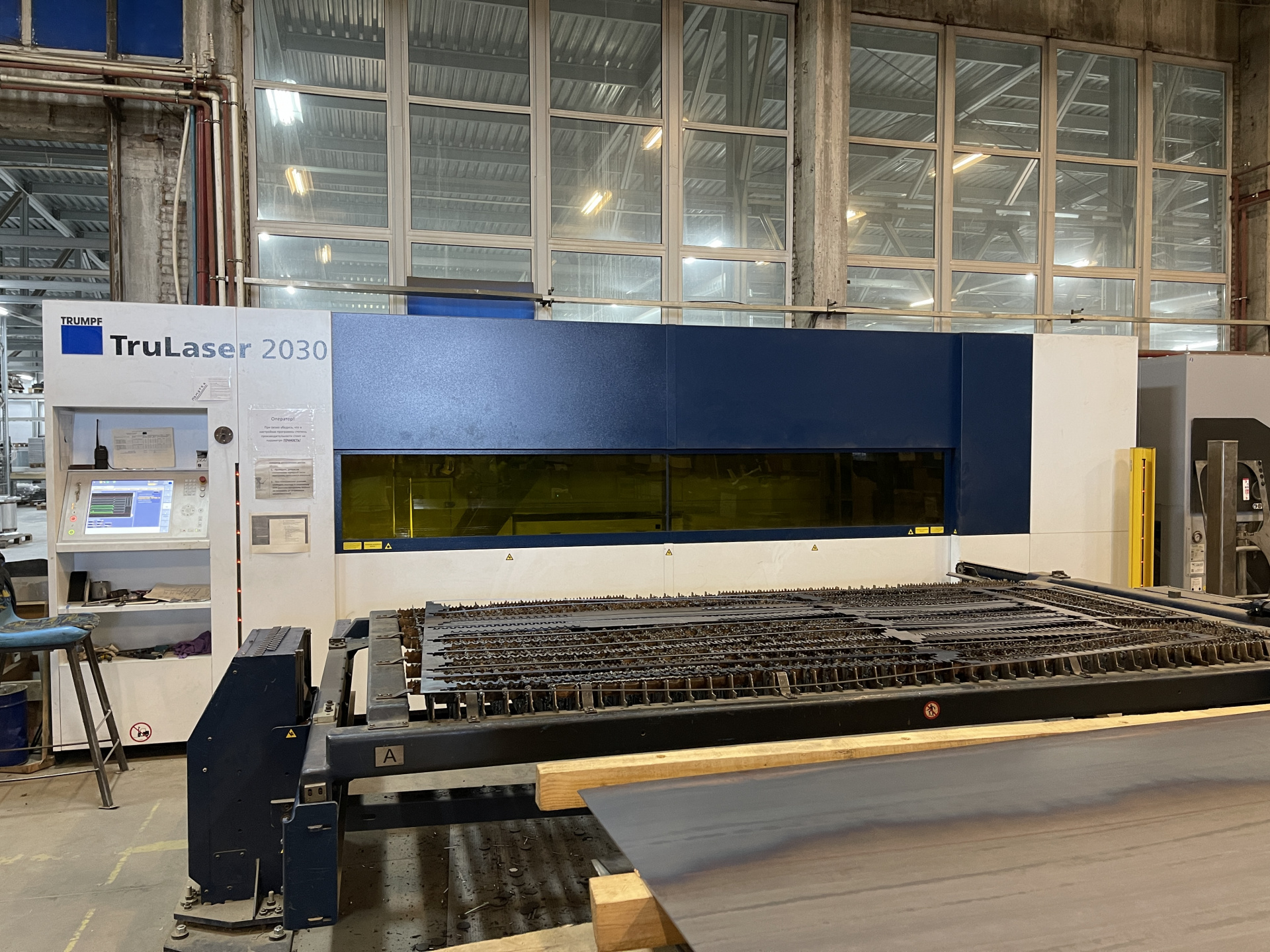

Полностью в исправном, рабочем состоянии, в данный момент используется на производстве.
Наработка 4189 ч. 2021 год выпуска.

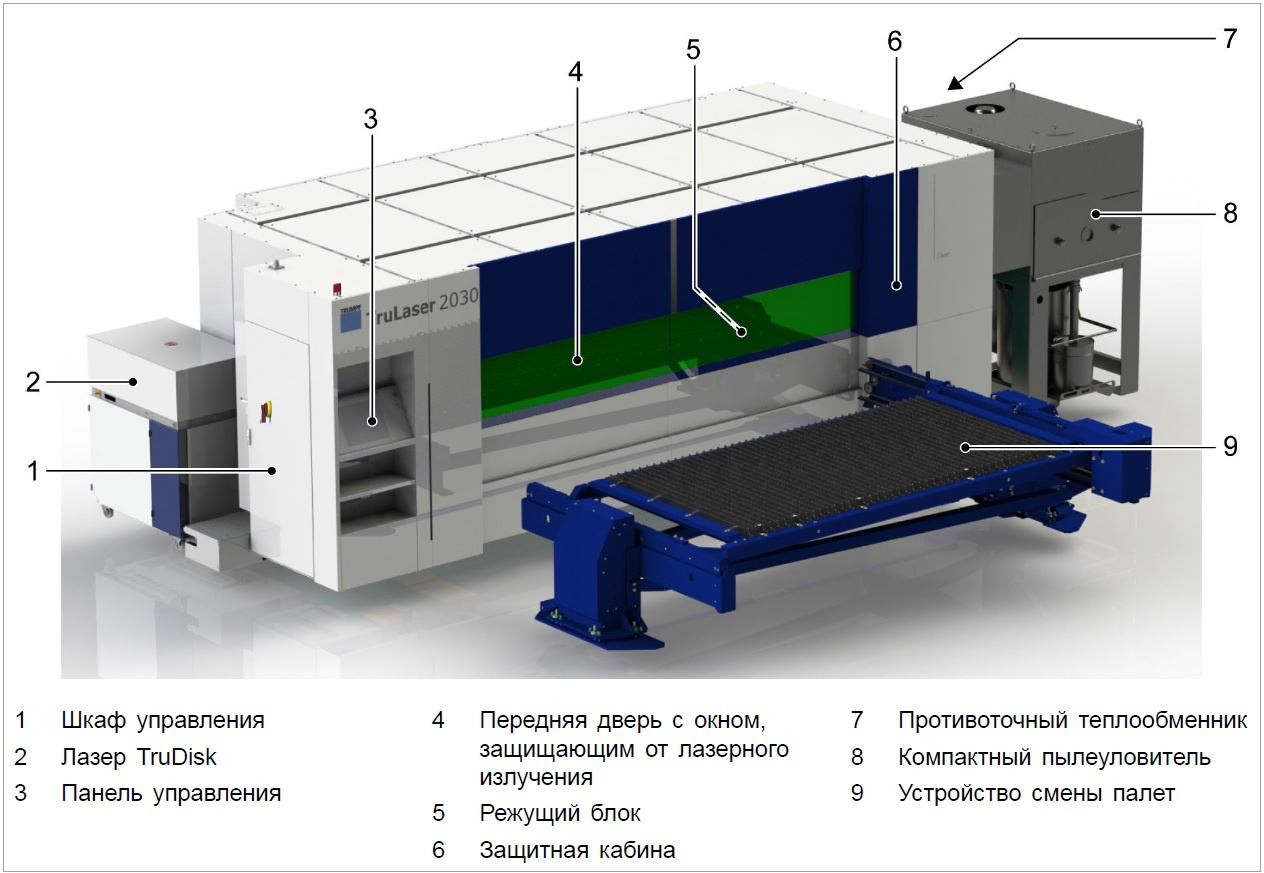

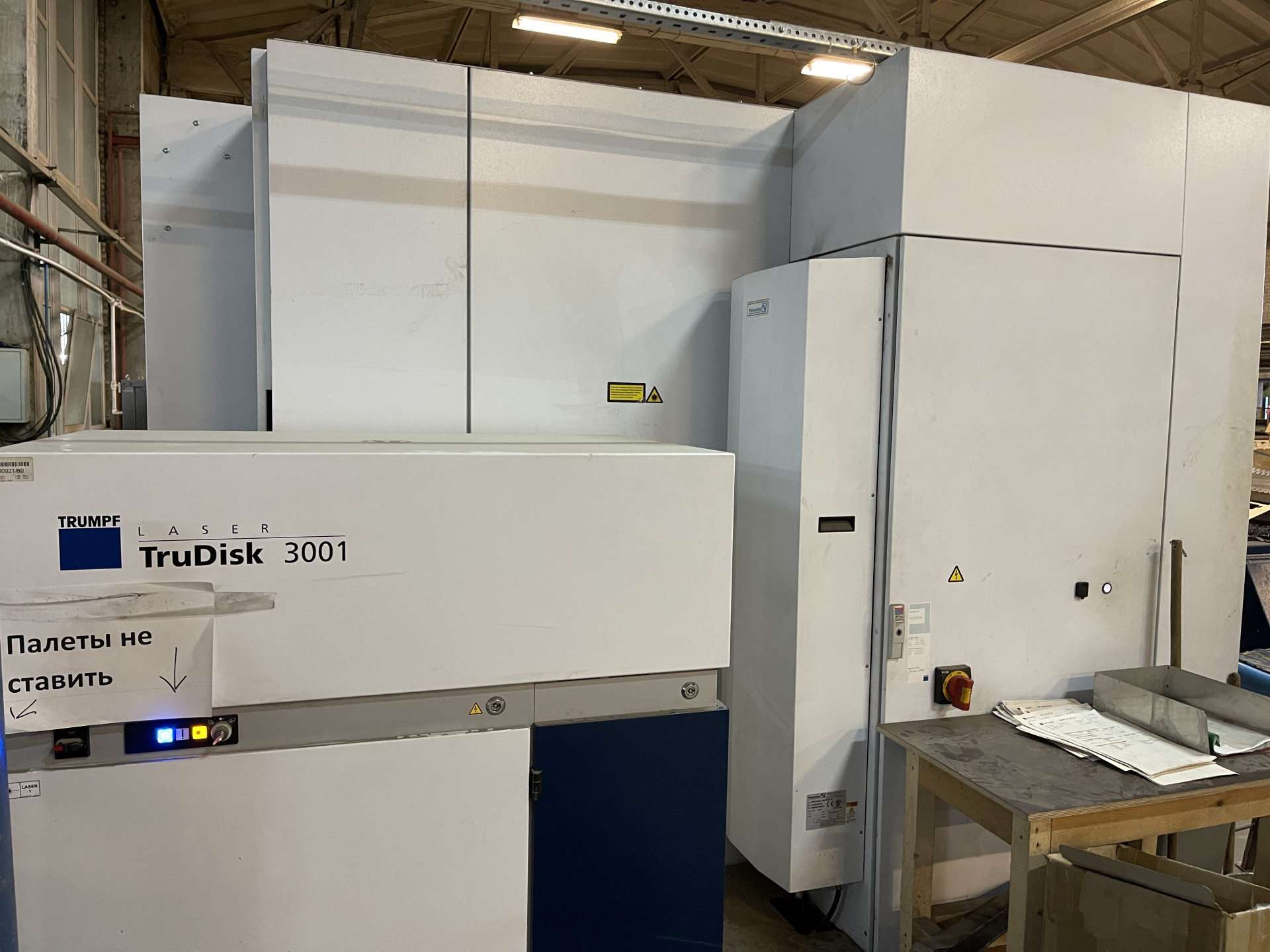

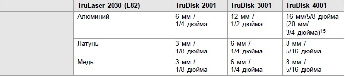

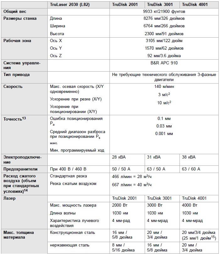

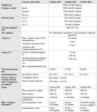

Trumpf TruLaser 2030 является установкой для лазерной резки с ЧПУ, которая предназначена для обработки листов. Для этого используется лазерный луч, который направляется в режу-
щую лазерную головку с помощью лазерно лучевого световодного кабеля. Лазерное устройство размещено в отдельном корпусе рядом со станком. Станок работает согласно принципу “летящей” оптики: заготовка находится на одном месте, а режущая головка движется. TruDisk 3001.
■ Жесткая станина станка и балка по всей длине станка
гарантируют стабильную основу для всего станка.
■ Благодаря тому, что станина открыта по длинной стороне,
к листу обеспечен свободный доступ.
Рабочая зона опоры листа площадью
3000 x 1500 мм(10 x 5 футов) позволяет выполнять любые
задачи.
ЧПУ TRUMPF основано на системе управления B&R
Automation PC 910.
■ Благодаря многочисленным рабочим операциям, упра-
вляемым в диалоговом режиме, предотвращаются опера-
ционные ошибки.
■ Простая в использовании и удобно расположенная
панель управления. Все функции, необходимые для еже-
дневной эксплуатации, запускаются нажатием нескольких
кнопок.
■ Простота управления станка значительно сокращает
объем обучения, необходимый оператору.
■ Высококачественный цветной дисплей TFT (на основе
тонкопленочных транзисторов) с сенсорным экраном.
