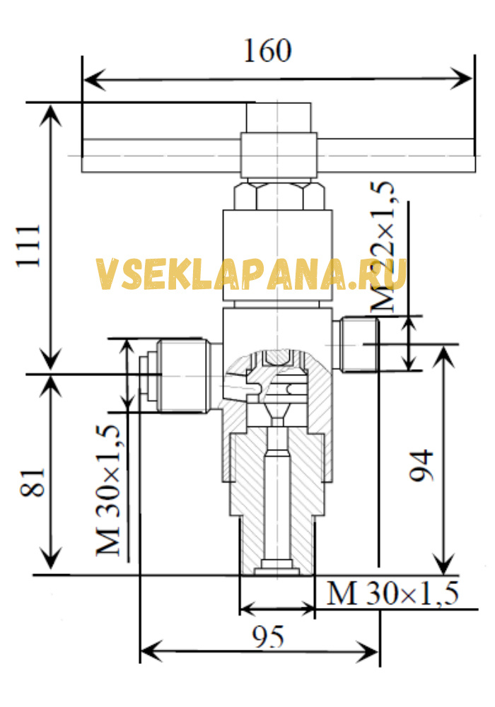

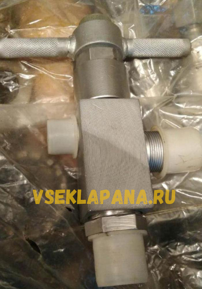

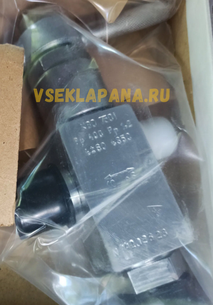

КВО 7501.000 Вентиль трехходовой Рр=40 МПа (400 кгс/см2)
Обновлено 17.09.2026 431930
Вентиль трехходовой КВО 7501
Ду=6 мм, Ру=400кгс/см2.
Рабочая среда — воздух.
Присоединительные размеры штуцеров, мм — М30х1,5; М30х1,5; М22х1,5.
Присоединение к трубопроводу – цапковое.
Температура рабочей среды – от минус 60 C до плюс 350 С.
Рабочее положение вентиля – любое.
Габаритные размеры, мм — 192х160х70.
Масса, кг — 2,1.
Арматура с хранения, с консервации. Заводские пломбы, заглушки. Паспорта.
