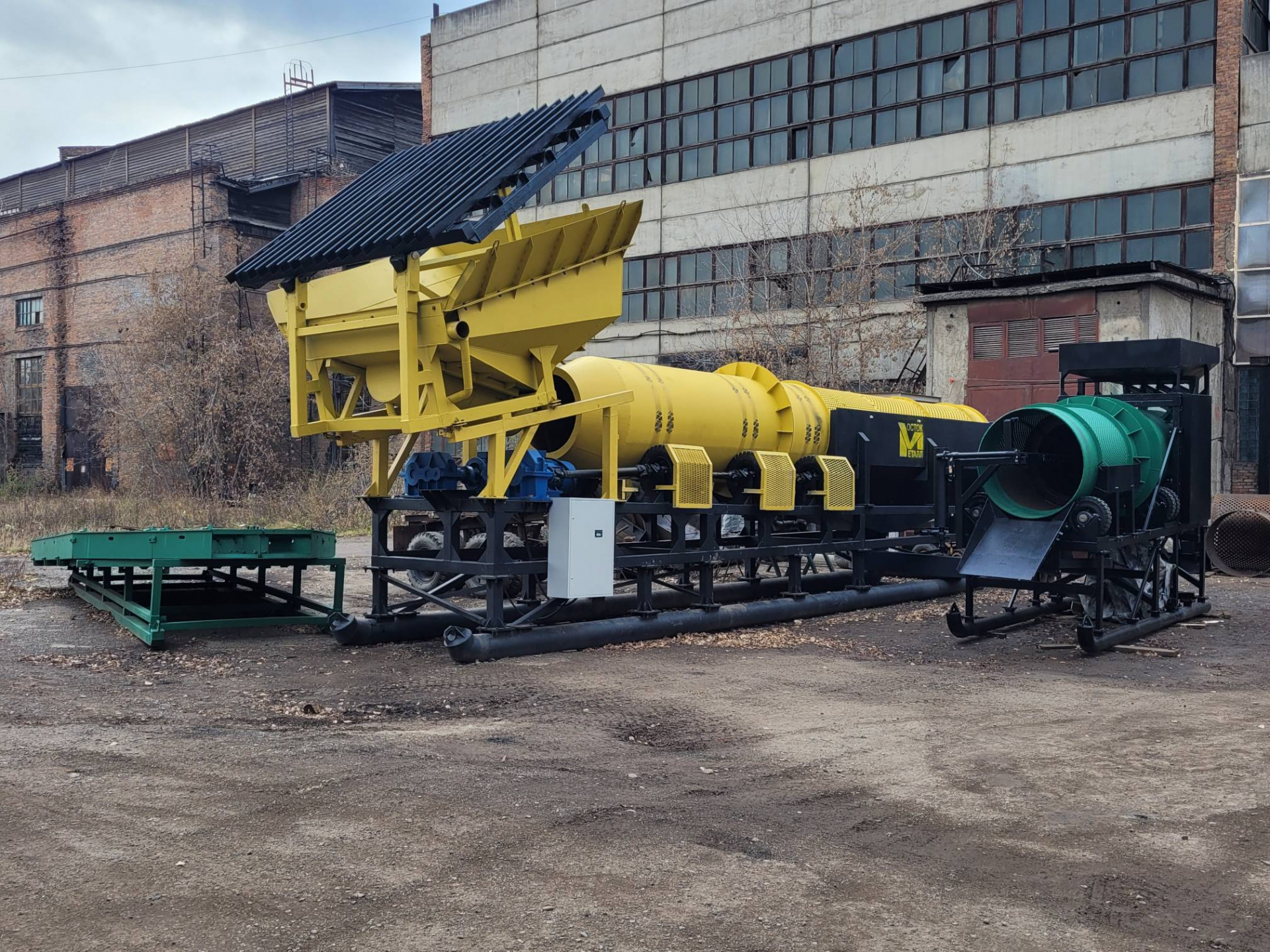

Скруббер бутара СБ-80 со шлюзами
Обновлено 23.09.2026 432326
Скруббер бутара СБ 80
Диаметр сеющей центрифуги                               1400 мм
Общая длина сеющей центрифуги                      8000 мм
Ячейка                                                                       20-30 мм
Сеющая часть                                                          3000 мм
Глухой став   усиленный                                       4000 мм
Завалочный бункер  3800х2500                            8 М3
Оросительная система                                          159 мм
Краны фланцевые                                                  159  мм
Краны фланцевые                                                  76 мм
Приемный бункер с выходом на шлюз
Опорные  подшипники                 d – 70 мм ( корпус 516 )
Опорные колеса                            7.00-12 d – 600 мм
Силовая установка  редуктор                               Ц2У 250
Электродвигатель АИР 180                                  22 кВт
Шкаф управления  1000х500 мм с частотным пр.
50кВт
Система шлюзов на санях  с рифлями
Длина /Ширина/Высота 6000/3000/300 мм
Рифли высота/ шаг/ ширина 50/50/1000 мм
