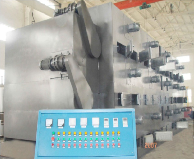

Описание:
Эта машина представляет собой сушильное оборудование с непрерывным проникающим потоком, применяемое для сушки частиц материалов с хорошей вентиляцией.
Машина подходит для таких материалов, как обезвоженные овощи, лечебные травы, корм в виде частиц, измельченный кокосовый порошок, органические красители, резиновые смеси, лекарственные препараты, не большие деревянные или пластмассовые изделия и другие продукты, для которых содержание воды высокое, а высокая температура сушки недопустима.
Эта машина обладает такими преимуществами, как быстрая скорость сушки, высокая производительность испарения и хорошее качество готовой продукции.
Принцип работы:
Материалы равномерно распределяются по сетчатой ​​ленте с помощью питателя. Сетчатый ремень, состоит из сетки из нержавеющей стали с размером ячеек 12-60 меш, он натягивается передаточным устройством и перемещается внутри сушилки.
Сушилка состоит из нескольких секций. Для каждой секции горячий воздух циркулирует отдельно. Часть отработанного воздуха удаляется специальным вентилятором для отвода влаги.
Сетчатый ремень движется медленно, скорость движения можно свободно регулировать в зависимости от свойств материала. Готовые продукты после процесса сушки будут непрерывно попадать в сборщик.
Технические характеристики:
Модель: DW-1.2-5-5
Количество сушильных уровней: 5 шт
Высота сушилки: 3.5 – 3.1 м (по требованию Заказчика)
Ширина сушильной ленты: 1.2 м
Размер ячеек ленты: изготавливается индивидуально согласно желанию Заказчика
Длина секции сушки: 5 м
Общая площадь сушильной камеры: 30 м2
Производительность: около 210 кг воды/ч (каждый м2 ленты сушит около 7 кг воды в час)
Источник нагрева: электричество
Напряжение: 380В
Температура сушки: 60 - 140 ℃ (регулируется)
Мощность: около 65 кВт
Материал: нержавеющая сталь SS304
Масса: около 12 т
