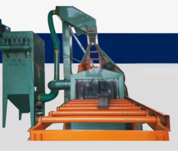

Дробеструйная машина серии QH69 состоит из роликовой конвейерной системы, системы очистки, системы очистки абразива, системы регенерации абразива, системы сбора пыли и электрической системы управления.
Применяется для удаления накипи, ржавчины и очистки металлических конструкций, таких как стальные пластины, балки, профили, трубы и различные изготовленные детали.
Технические характеристики:
Модель: QH6915
Размер входного отверстия (Ш х В): 1500 х 400 мм
Скорость очистки: 0,5 - 2 м/мин
Длина погрузочного и разгрузочного роликово конвейера: 12 м
Мощность роликового конвейера: 4 кВт (скорость регулируется)
Материал камеры: литой сплав толщиной 10 мм
Мощность камеры: 6 * 7,5 кВт
Абразивная система регенерации (70 т / ч):
Мощность поперечного винтового конвейера: 4 кВт
Мощность продольного винтового конвейера: 5,5 кВт
Мощность ковшового элеватора: 7,5 кВт
Абразивные материалы: стальная дробь
Тип пылесборника: картриджный
Потребление воздуха: 20000 м3/ч
Уровень выброса пыли: ≤100 мг/м3
Уровень шума: ≤95 дБ
Масса: около 11 т
Габариты (Д х Ш х В): 32 х 2,2 х 7 м
