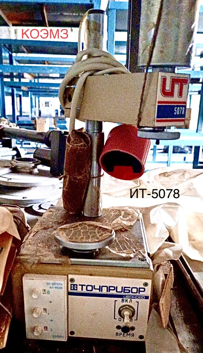

КОЭМЗ продает с консервации: Твердомер ИТ-5078.
Твердомер ИТ-5078 предназначен для измерения твердости резины по Шору А в соответствии с ГОСТ 263.
Технические характеристики:
*Диапазон измерения, единиц твердости по Шору А: 0~100.
*Испытательные нагрузки:
- предварительная, Н (гс): 0,549 ± 0,08 (56 ± 8).
- основная, Н (гс): 8,063 ± 0,08 (822 ± 8).
*Цена деления отсчетного устройства, не более, единиц твердости по Шору А: 1.
*Вылет индентора от опорной поверхности при нулевом показании, мм: 2,5 ± 0,04.
*Пределы допускаемой погрешности перемещения индентора в любой точке шкалы прибора, мм: ± 0,025.
*Усилие, создаваемое грузом, Н: 12,5±0,1.
*Сигнализация о выдержке образца под нагрузкой, с: 0,1~99.
*Рабочий ход стола, мм: 8±2
*Рабочее пространство:
- расстояние от стола до индентора прибора регулируемое, мм: 0-90.
- расстояние от оси индентора прибора до колонки, не менее, мм: 100.
*Электропитание: 220В, 50Гц.
*Максимальная мощность (питание), Вт: 5.
*Габаритные размеры:
- длина 240 мм.
- ширина 250 мм.
- высота 460 мм.
*Масса, не более, кг: 8.
