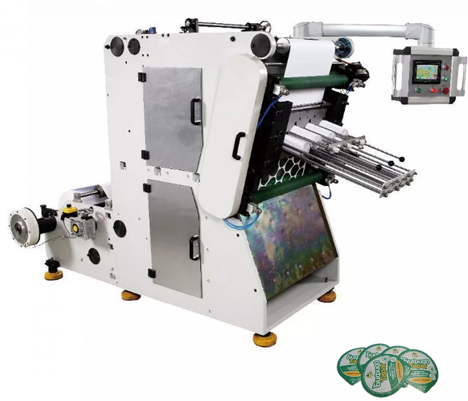

Высокоскоростной станок для высечки платинок предназначен для вырубки платинок (крышек для пластиковых и бумажных чашек и стаканов) из рулонной ламинированной бумаги, валкилида, высечки платинок из алюминиевой фольги, с тиснением.
Технические характеристики оборудования для высечки платинок
Модель
Формат высечки
420х520 мм
Материал
Фольга, картон, простая, ламинированная и кашированная фольгой бумага
Плотность материала
до 400 г/м2 max
Производительность
250 м/мин max
Точность высечки
±0,25 мм
Диаметр рулона на размотке
1000 мм max
Ширина рулона на размотке
600 мм max
Диаметр вала на размотке
3 дюйма (76 мм)
Потребляемая мощность
7 кВт, 380В, три фазы, 50Гц
Вес машины
2000 кг
Габаритные размеры машины (ДхШхВ)мм
Model
Weight
(kg)
Power
Reel
diameter
Reel
width
Reel
thickness
Punching
tolerance
Speed
Punching
area
(mm)
(mm)
(g/m2)
(mm)
(min)
(mm2)
CC450
2000
7kw
≤600
≤450
≤250
±0.25
≤250
420x300
CC650
4000
7.5kw
≤1500
≤650
≤400
±0.25
≤350
630x520
CC880
5000
7.5kw
≤1500
≤880
≤400
±0.25
≤350
860x520
CC1080
6000
9kw
≤1500
≤1080
≤400
±0.25
≤350
1060x520
2500х1500х1800 мм
