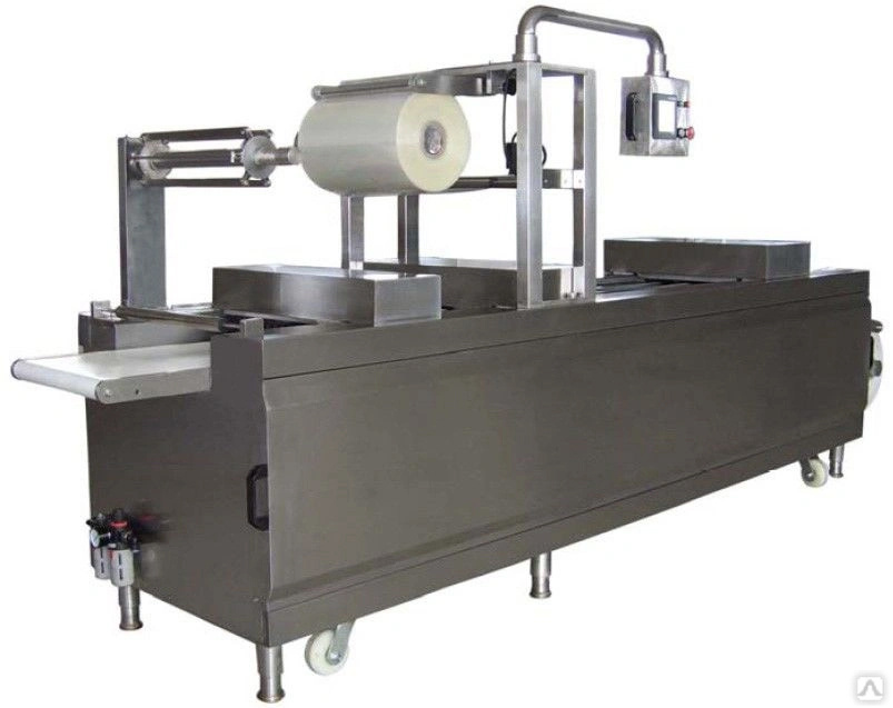

Вакуумная термоформовочная машина для мягких, твердых пленок DLZ-420
Обновлено 23.04.2026 434806
Оборудование предназначено для упаковки различной пищевой и непищевой продукции в твёрдые полимерные лотки (подложки), широко используется пищевыми предприятиями для упаковки рыбных пресервов, различных салатов, готовых пищевых продуктов, морепродуктов, икры. Помимо этого оборудование так же может использоваться промышленными организациями для штучной упаковки различных технических деталей, ремонтных наборов, дверных ручек, периферии, медицинских принадлежностей и многого другого.
Упаковка такого типа обладает рядом преимуществ, она надёжно защищает продукцию от воздействующих факторов окружающей среды, грязи, пыли, постороннего мусора, проникновения влаги, воды. Потребитель получает продукт в первозданном свежем виде, сохраняются все питательные свойства, запах и естественный цвет продукции.
Такая упаковка устойчива к механическим воздействиям, прессованию, занимает мало места, компактна при транспортировке, что позволяет минимизировать издержки при перевозке. Удобная форма в виде жёсткого лотка, позволяет хранить продукцию в упаковке даже после вскрытия, избавляет от необходимости перекладывания продукции на тарелки в случае пикников, отдыха на природе.
Технология запайки подложки позволяет формировать круглые края, что придаёт изящный элегантный вид и эргономичность упаковки. Машина данной модификации может производить только обычную упаковку.
Ш-390) x (Д- 400) х (высота-100) - в (мм) - максимальные размеры внешней производимой упаковки.
(Ш - верхней пленки 393), (Ш - нижней пленки 422),
Максимальная ширина рулона плёнки, мм 420
Теоретическая производительность, циклов/минута 8-15
Расход воздуха, м3/мин. 0,6
Рабочее давление воздуха, МПа 0,6-0,8
Давление охлаждающей воды, МПа не более 0,15
Давление охлаждающей воды, МПа не более 0,2
Электропитание, В (Гц) 380 (50)
Потребляемая мощность, кВт -12,0
Габаритные размеры, м 6000 Х 1050 Х 186
Масса-1800кг
Машина обладает широкой сферой применения, может производить много видов упаковок:
1) Запаянная подложка
2) Упаковка наполненная газом (для данного вида упаковки существует генератор, который заказывается отдельно).
3) Мягкая упаковка
МодельDZL-320RDZL-420RDZL-520RПитание380V/50HZМощность, кВт101320Ширина нижней пленки, мм322422522Ширина верхней пленки, мм292392492Вакуум≤ 200PaПроизводительность6-8 тактов в минутуСжатый воздух, м³/мин1,5Потребление воды, л/мин4Габаритные размеры, мм3800×962×18605600×1062×18606500×1160×1860Вес, кг180020002500
