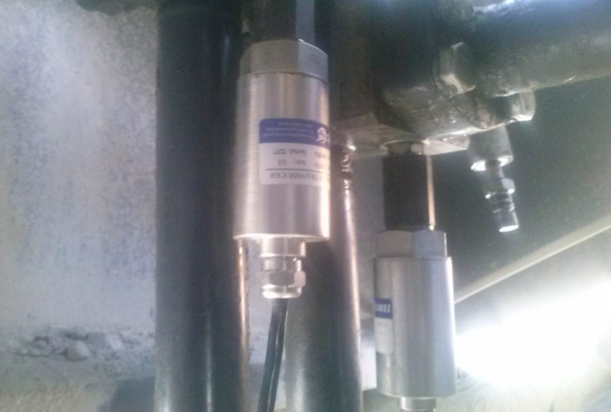

Принцип действия данной системы основан на получении точного веса используя данные угла наклона стрелы, давления в гидросистеме и угла базы самого погрузчика.

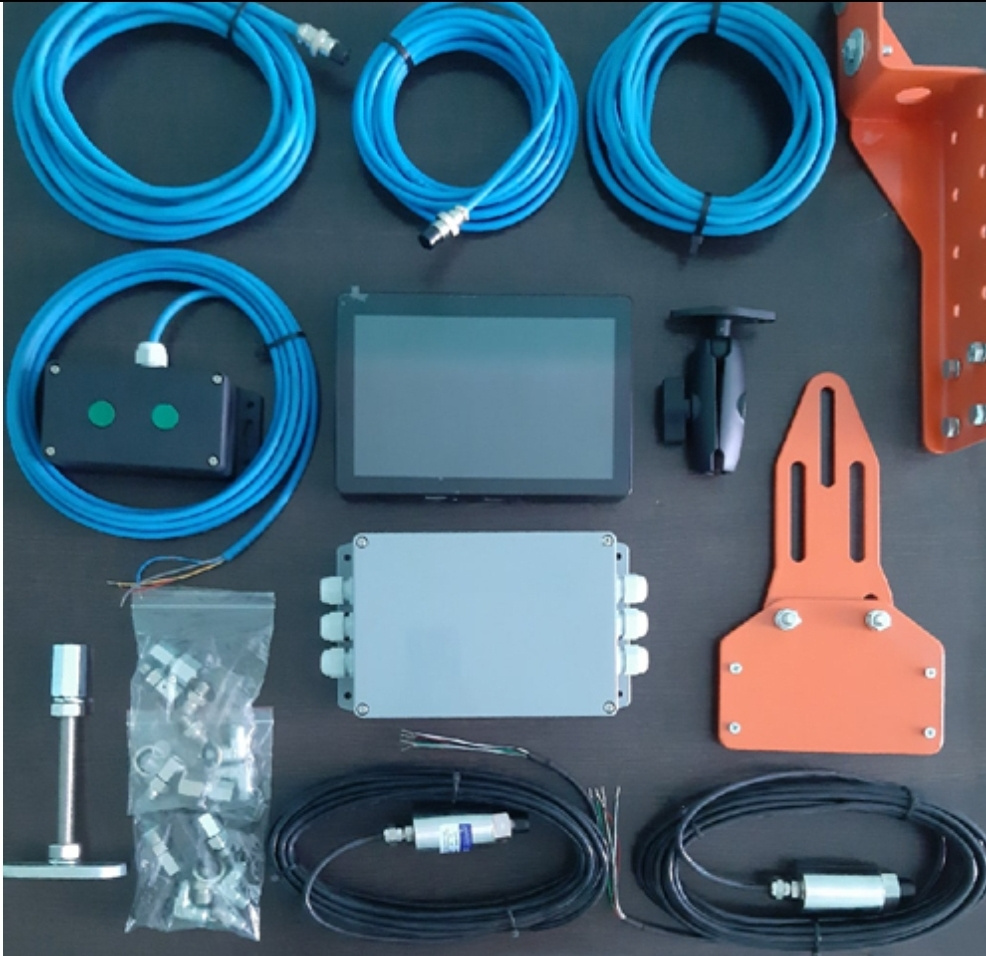

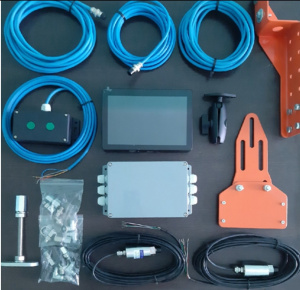

Комплектация весов на погрузчик Monacs

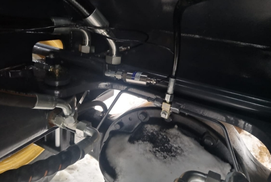

Преобразователь давления - 2 ед.
Комплект переходников для датчика давления – 1 компл.

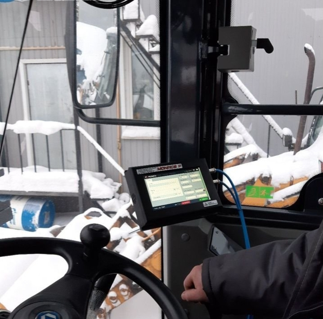

Сенсорный планшетный микрокомпьютер - 1 ед.
Кронштейн для крепления планшета- 1 шт.
Контроллер в корпусе – 1 шт.

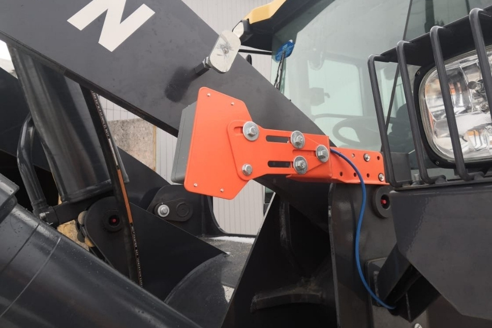

Датчик угла наклона – 1 шт.
Крепление датчика наклона - 1 компл.
Кабельные разводки:
питание планшетного микрокомпьютера – 5 м.
питание контроллера – 5 м.
кабель соединения контроллера с микрокомпьютером (RS-485) – 5 м.
Комплект крепежных элементов.
Руководство по эксплуатации совмещенное с паспортом.
