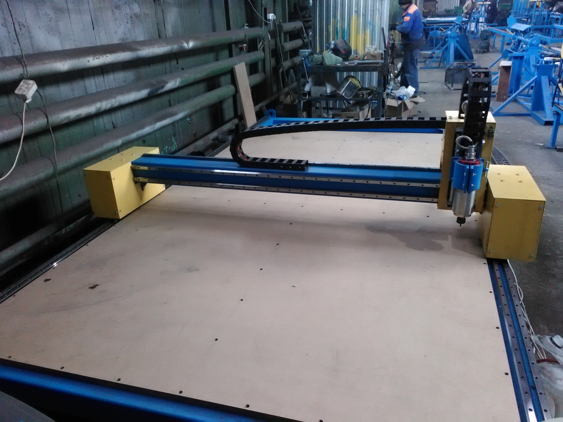

Являясь производителями оборудования уже более 8 лет, предлагаем фрезерный станок с ЧПУ. Позволяет обрабатывать древесину, фанеру, композит, алюминий, мдф и т.п.
Основное преимущество нашего оборудования - простота освоения, надежность. Оператором на данном станке способен стать любой человек, обладающий начальными навыками работы на компьютере. Станок управляется доступной, интуитивно понятной и легкой в освоении программой MACH3, совместимой со всеми доступными СAM-системами.  Управляющая программа на чертеж любой сложности загружается в станок через USB.
Обучение работе на станке, процесс создание чертежей, конвертация их в управляющую программу - проводится на территории Поставщика бесплатно. Процесс обучения составляет менее одного дня.
Станок не требует специального монтажа, поэтому Покупатель, оплатив оборудование, не будет тратить дополнительные деньги на ввод его в эксплуатацию, что также экономит время.
         Технические характеристики, комплектация оборудования
Наименование параметра
Значение параметра
Габариты станка
3150мм х 2150мм х 1000мм
Габариты max размера деталей для обработки
3000 мм х 1500мм
Поверхность рабочего стола
МДФ толщиной не менее25мм
Температура используемого помещения
от 0 ºС до +40 ºС
Программное обеспечение
MACН 3 в комплектации с системным блоком
Чтение программ с USB-диска (флэшки)
есть
Максимальный ход оси Z
200 мм
Тип передачи момента с двигателя на ось Z
шарико-винтовая пара
Тип передачи момента с двигателя на оси X и Y
зубчатая рейка / шестерня
Синхронизация двигателей
да, по оси Х
Максимальная скорость позиционирования
до 9000 мм/мин
Точность позиционирования
+ / - 0,1мм
Точность повторения
+ / - 0,1мм
Тип используемых двигателей
шаговые, биполярные
Используемые направляющие
профильные рельсовые
Напряжение станка
220 Вольт
Частота тока
50 Гц

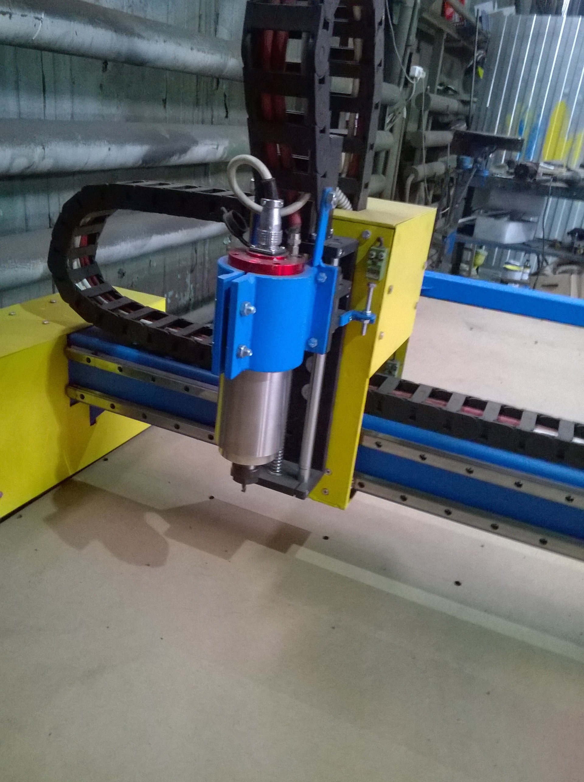

Мощность шпинделя
2,2 кВт
Охлаждение шпинделя
водяное
Общая потребляемая мощность станка
3 кВт
Вес станка
около 400 кг
Гарантия
 1 год
Стоимость фрезерного станка с ЧПУ с габаритами  рабочего стола 1500мм х 3000мм  составляет 420 000 рублей. НДС не предусмотрен. в наличии есть станок размером 1250х2500мм стоимостью 390 000 рублей

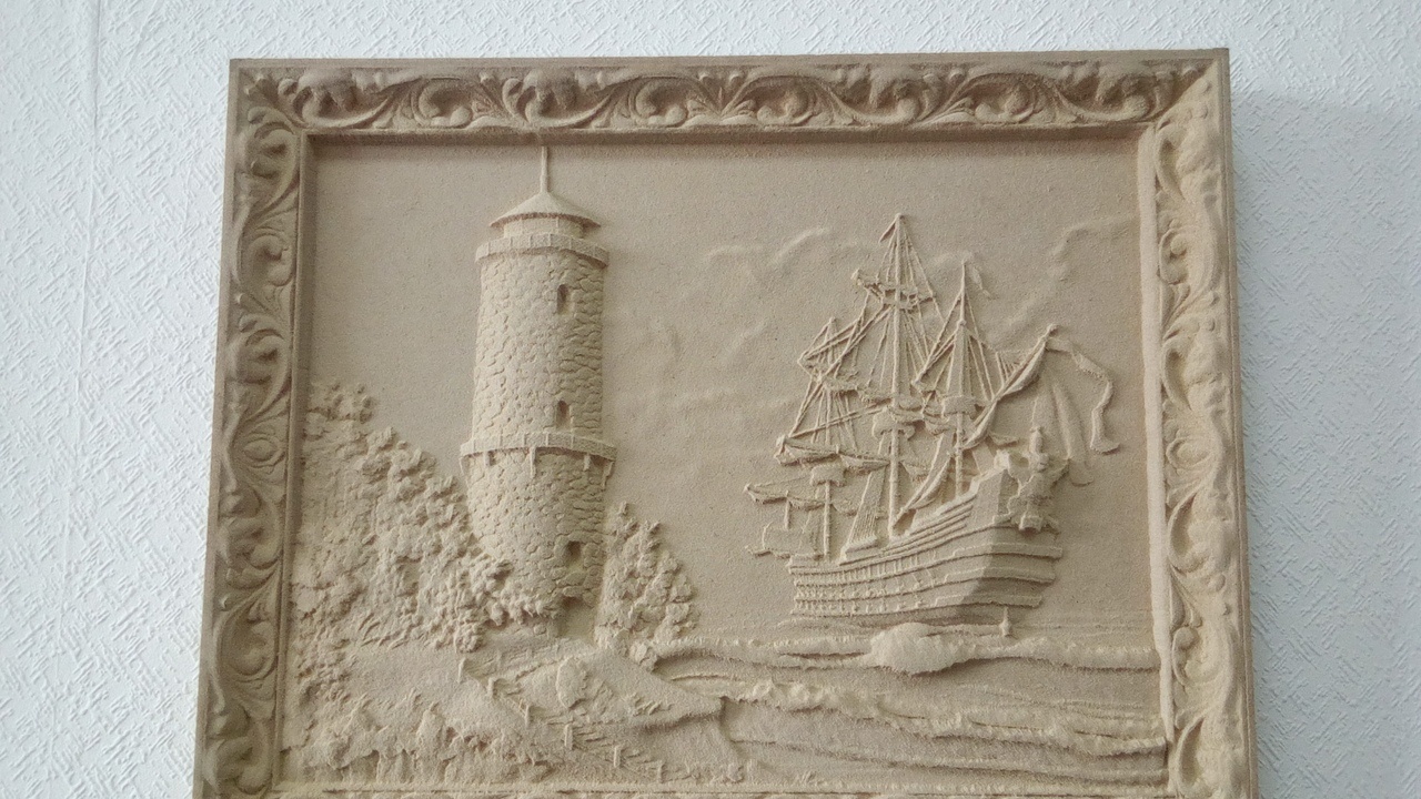

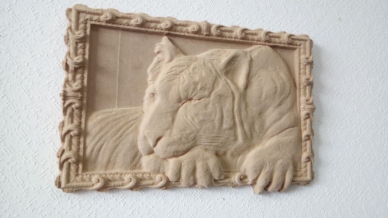

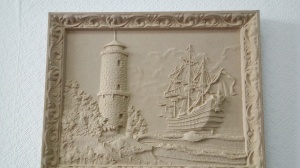

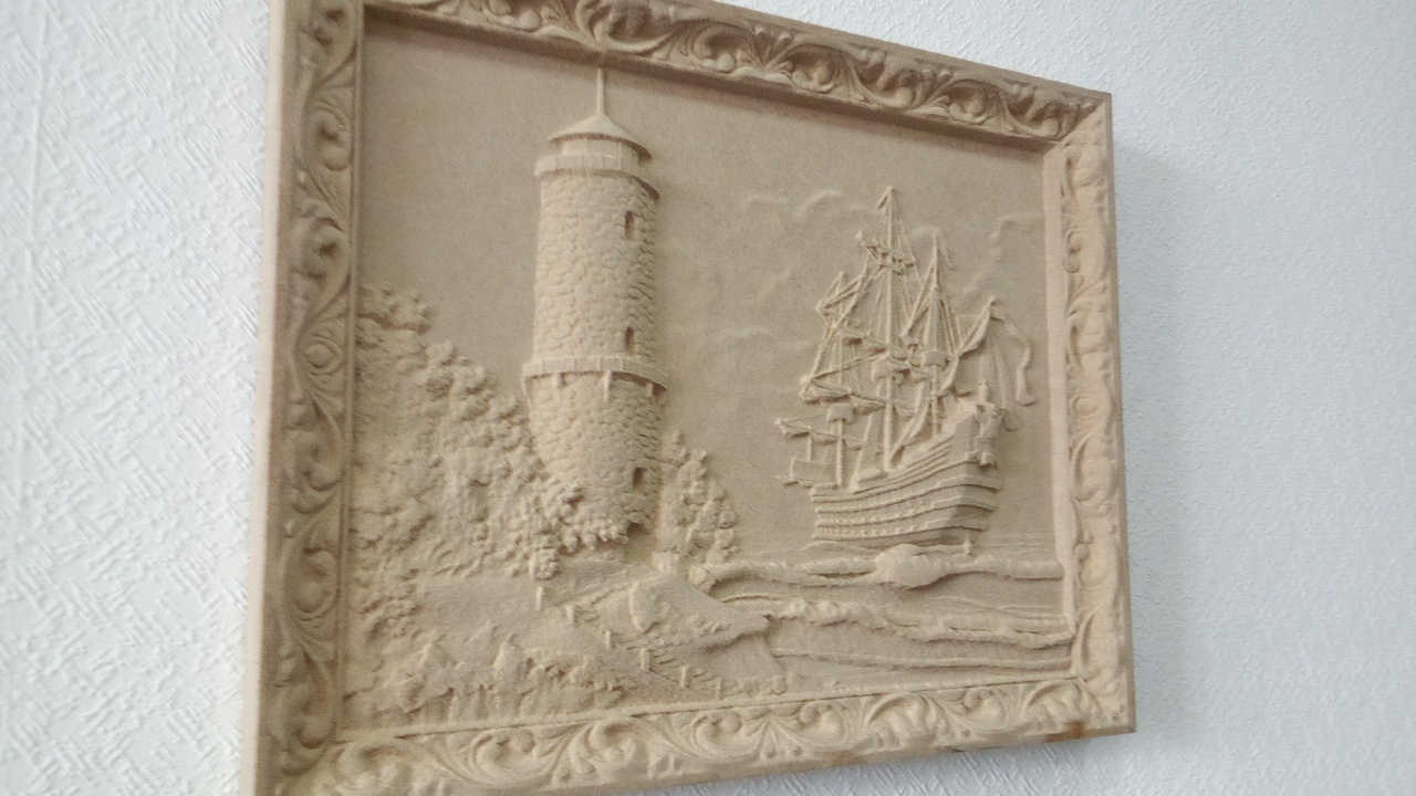

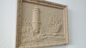

Станок способен делать 3 картины, резные панно как на фото, которые можно выгодно продавать: от 2500 до 20 000 рублей. в зависимости от изготавливаемого размера, а так же выполнять интерьерную отделку помещений под заказ.
