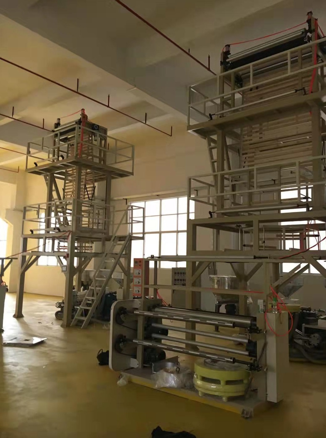

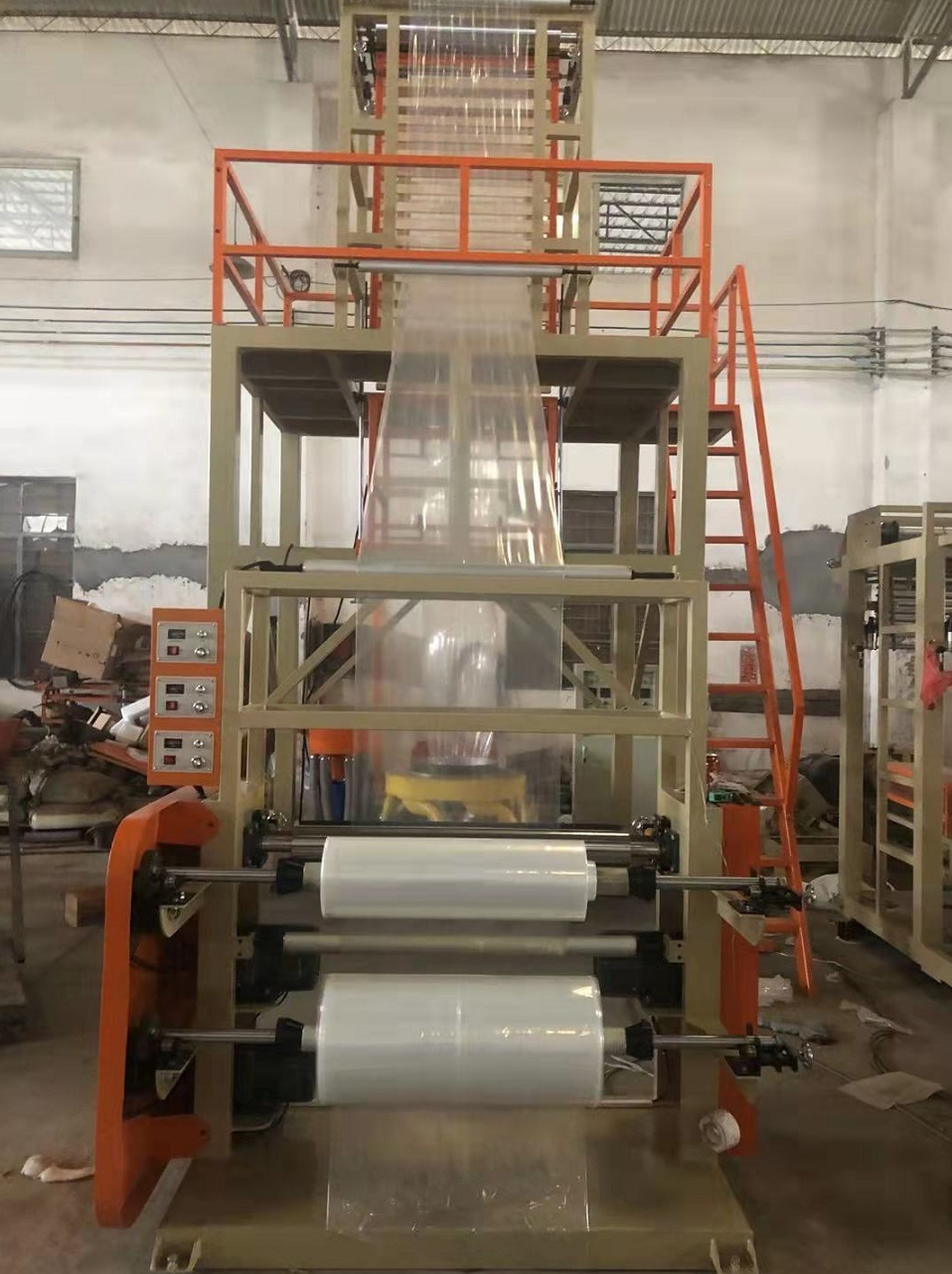

Выдувной экструдер однослойный SJ-A45-500
Обновлено 24.11.2025 435677
Производительность до (ПНД) 35 кг/ч
Производительность до (ПВД) 45 кг/ч
Максимальная ширина намотки 500 мм
Максимальный диаметр плёночного рукава 500 мм
Толщина плёнки (ПНД) 0,009-0,05 мм
Толщина плёнки (ПВД) 0,02-0,15 мм
Экструзионная голова
Тип головы Стационарная
Диаметр фильеры, головы ПНД/ПВД 60/80 мм мм
Мощность вентилятора 1.5 кВт
Общие размеры (ДхШхВ) 4500x2000x4300 мм
Узел протяжки и намотки
Скорость протяжки 10-100 м/мин
Мощность приводного двигателя 0.75 кВт
Тип намотчика Однопостовой
Скорость намотки 10-100 м/мин
Вал тиснения Есть
Валы намотки Пневматические
Экструдер
Соотношение диаметра к длине (L/D) 1:32
Материал шнека 38CrMoAl
Глубина азотации 0,5-0,6 мм
Мощность основного двигателя 15 кВт
Частотный преобразователь Есть
Водяное охлаждение цилиндра Есть
Редуктор ZLYJ 133
Фальцующее устройство Есть, 80 мм
Горячий нож Нет
Банановый вал Есть
Коронатор плёнки Нет
Узел вращения головы Нет
Автоподдув рукава Нет
