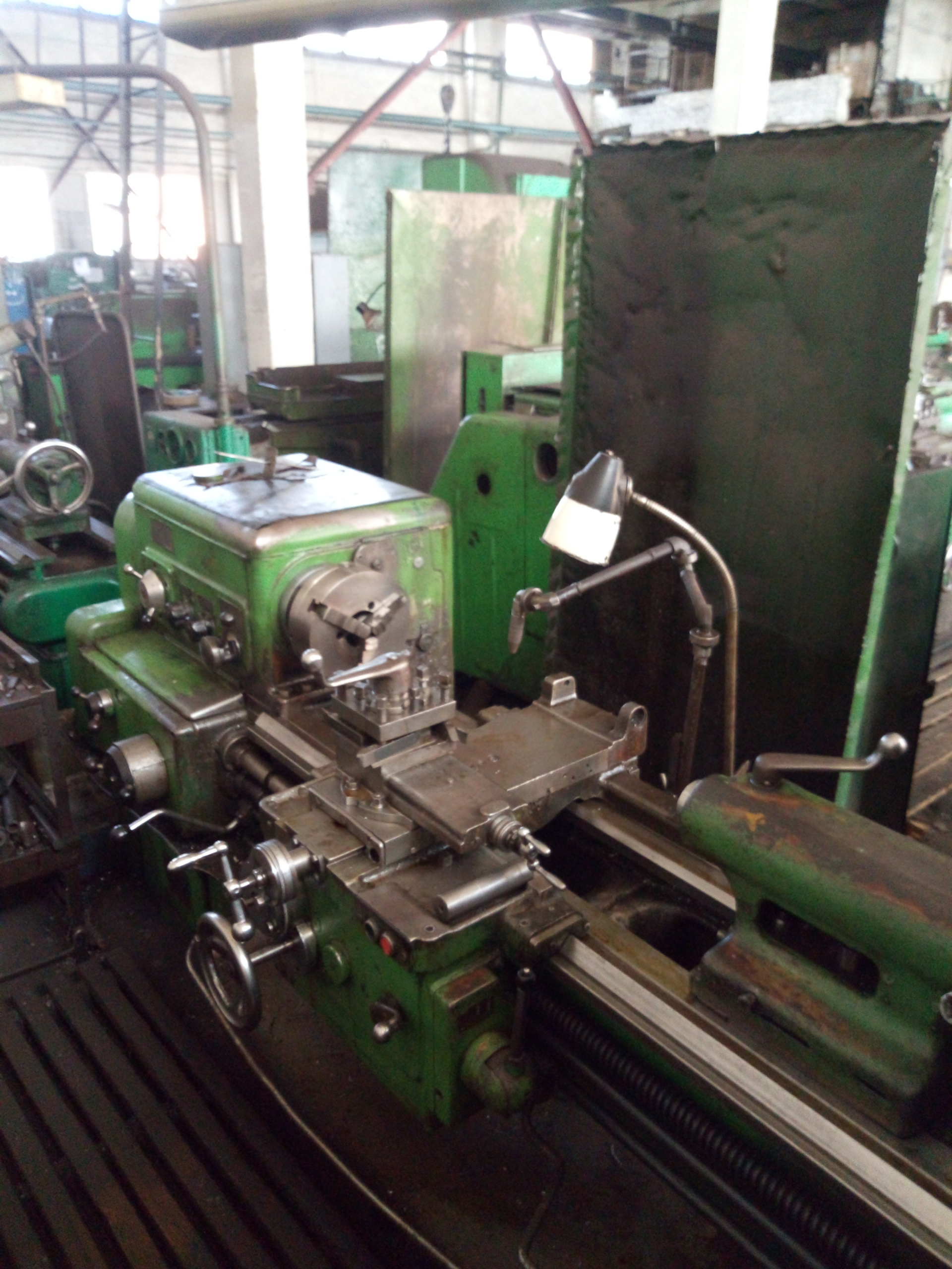

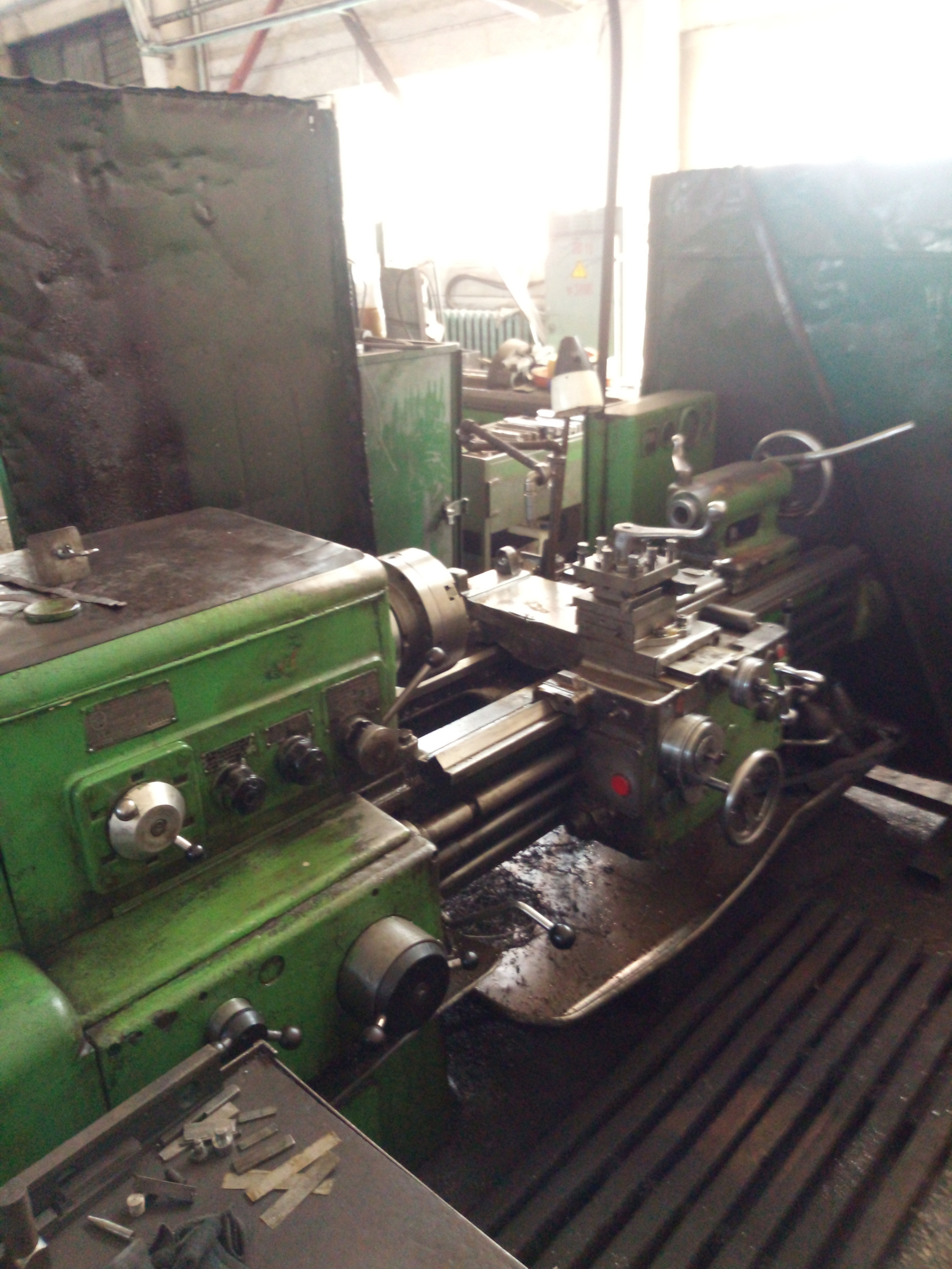

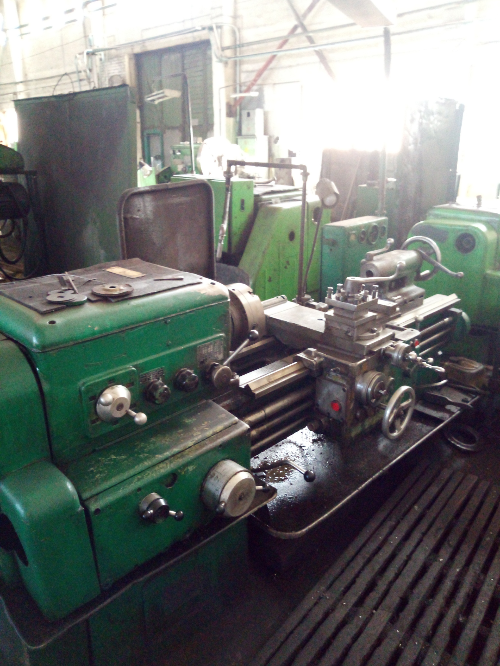

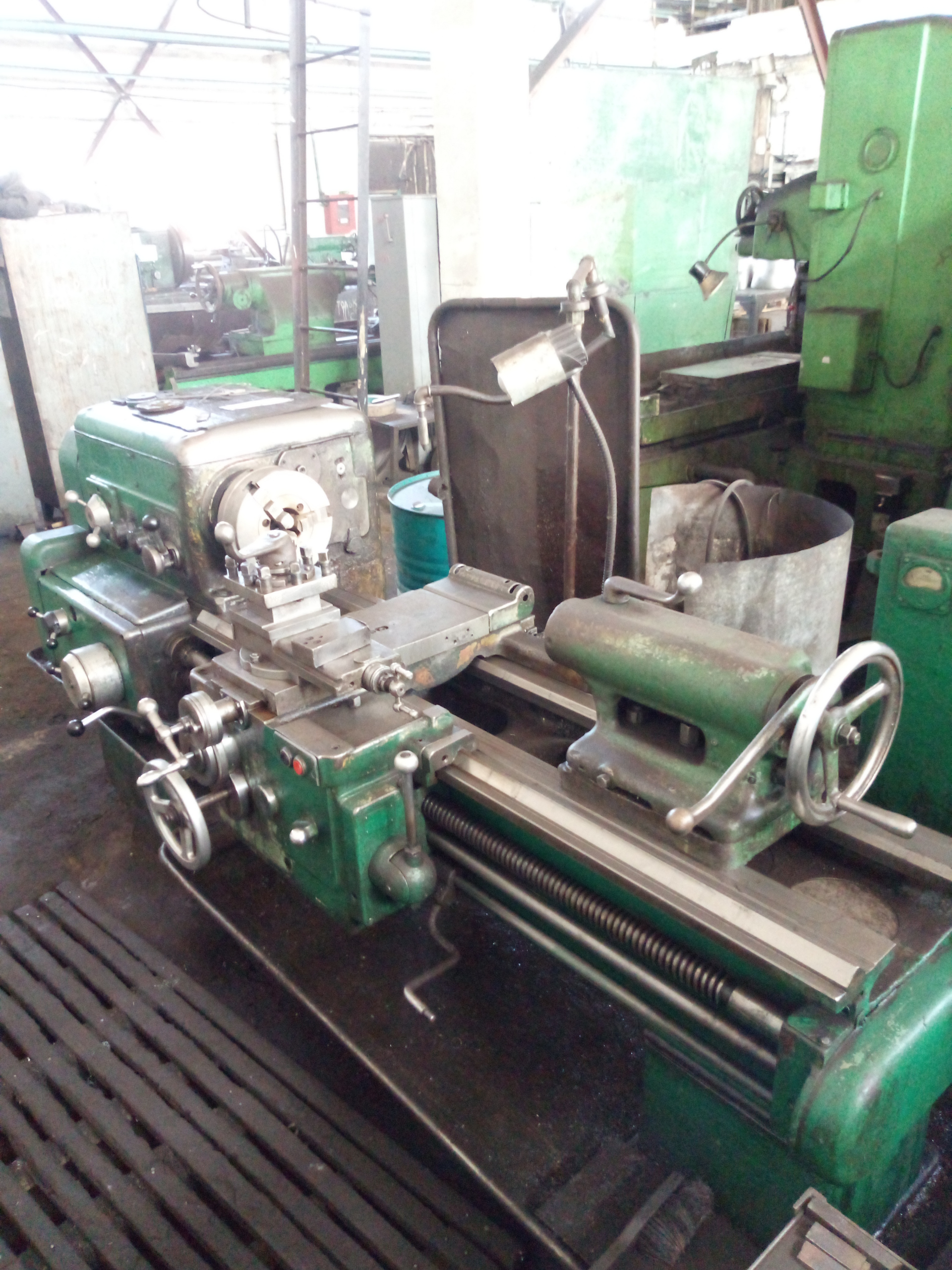

1986 г. Токарно-винторезные станки
Токарно-винторезный станок 1к62
Обновлено 09.06.2023 435774
Станки токарно-винторезные моделей 1К62Д,1К62ДГ, 1К625Д, 1К625ДГ предназначены для выполнения разнообразных токарных работ, в том числе для нарезания резьб: метрической, дюймовой, модульной,
питчевой и архимедовой спирали с шагом 3/8",7/16", 8, 10 и 12 мм. Класс точност и Н по ГОСТ 8 Условия
эксплуатации УХЛ4, ТС4, ТВ4 по ГОСТ 15150
Наибольший диаметр обрабатываемого
изделия над станиной, мм                                                                                 425
Размер внутреннего конуса в шпинделе                                                          Морзе 6*, М80
Наибольшая масса устанавливаемой заготовки, кг:
в патроне                                                                                                          200
в центрах (соответственно наибольшей длине
обрабатываемого изделия)                                                                                 450
Количество ступеней частот вращения шпинделя:
прямого вращения                                                                                               23
обратного вращения                                                                                            12
Пределы частоты вращения шпинделя, мин1:
прямого вращении                                                                                            12,5-2000
обратного вращения                                                                                          19-2420
Габаритные размеры станка, мм:
длина...х2000                                                                                                       3786
Масса станка, кг...*2000                                                                                        3440
