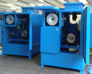

Компания ОГСК предлагает промышленную установку вакуумного транспорта, предназначенную для сбора и перемещения дисперсного материала: пыли, песка, гранулированных материалов, измельченной горной породы. Расчетная производительность составляет до 150 м3 транспортируемого материала за 8 часов. Материал может иметь фракцию до 60 мм. Используемые компоненты изготавливаются во взрывобезопасном исполнении.
Аналогичные технологии вакуумного транспорта применяются в энергетике, машиностроении (мехобрабатывающие и литейные производства), металлургии, горно-шахтной, цементной и химической промышленности, производстве строительных смесей и материалов. Внедрение технологии позволяет вернуть в оборот материал, теряемый в виде пыли и просыпей, повысить надежность и ресурс оборудования чувствительного к воздействию пыли, снизить затраты на уборку от пыли и просыпей материала. Значительно снизить время уборки материала в аварийных ситуациях.

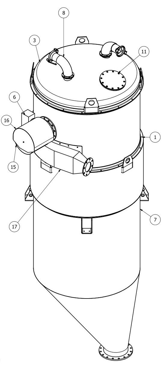

Комплект оборудования состоит из одной или нескольких вакуумных насосов, фильтр-сепаратора и воздушных трактов.
Материал попадает в установку через входной патрубок, которым оператор управляет с удаленного пульта управления, или через насадку, перемещаемую вручную.
Шланги, изготовленные из токопроводящего материала во избежание накопления статического напряжения, напрямую подключены к фильтру-сепаратору.
Транспортный воздух поступает в фильтр-сепаратор, где он проходит очистку и очищается через фильтровальные карманы из антистатического волокна.
