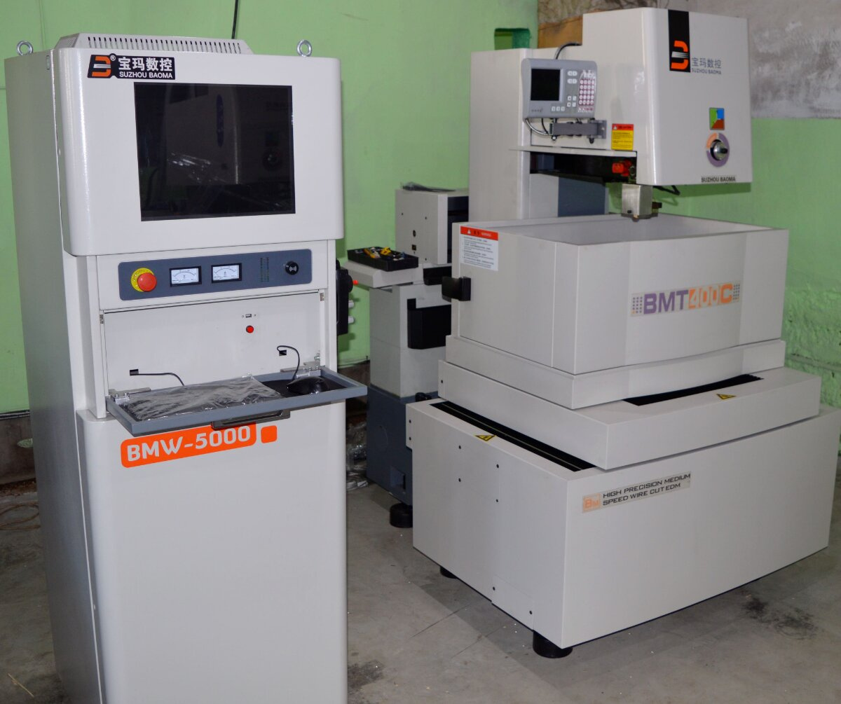

Электроэрозионный проволочно-вырезной станок BM400C-C
Высокопроизводительные электроэрозионные проволочно-вырезные станки Baoma предназначены для изготовления металлических деталей особой сложности. Станки Baoma отличаются современным дизайном, новой практичной конструкцией, превосходной производительностью и удобством в эксплуатации.

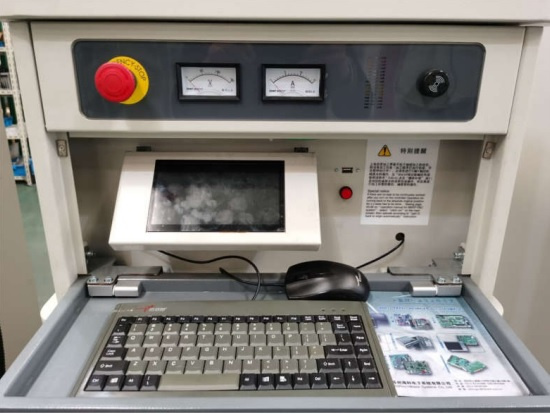

| Контроллер | BMW - 5000 | |
КОМПЛЕКТАЦИЯ:
1. Контроллер BMW-5000 с новым высокочастотным источником питания.
Базовая структура контроллера BMW использует профессиональные профили и стационарные соединения, аналогично немецкой технологии.

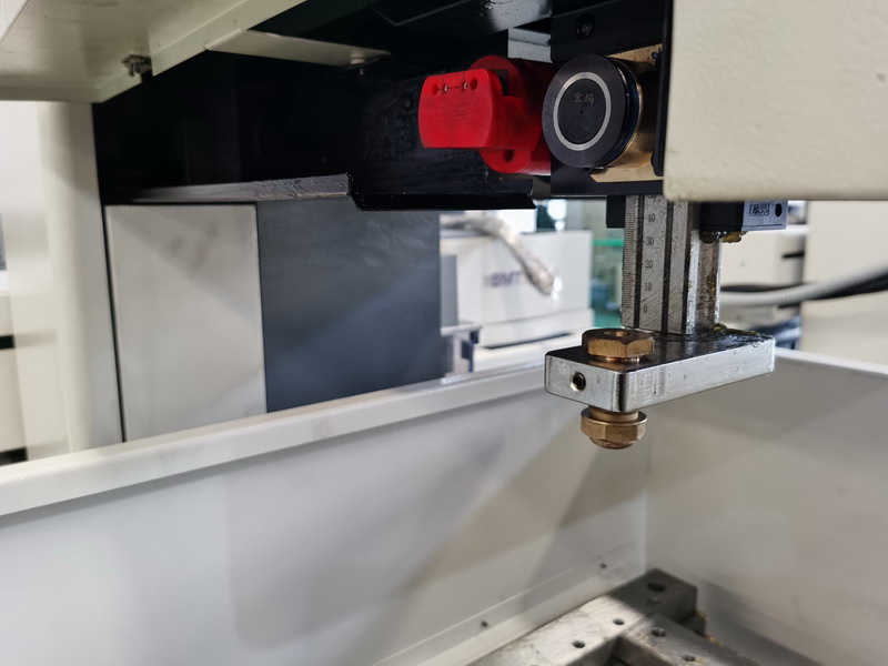

2. Новая, Т-образная конструкция рамы:
Симметричная структура верхней и нижней рамы позволяет поддерживать нормальное натяжение проволоки, а одинаковое количество аранжированных проволочных шкивов, позволяют обеспечить равномерное натяжение проволоки. Это позволяет увеличить срок службы проволоки. По сравнению с С-образной конструкцией, используемой на станках других производителей, Т-образная конструкция сокращает маршрут движения провода, позволяет избежать ударов и обеспечивает точность работ.
3. Новая система автоматического натяжения проволоки.
Устройство автоматического натяжения проволоки в двух направлениях удерживает проволоку всегда натянутой и позволяет улучшить качество резки, уменьшая при этом износ проволоки. Шестеренчатый привод барабана для намотки проволоки и линейная направляющая, обеспечивают плавность работы.
4. Самосмазывающиеся направляющие шкивы.
Оборудование закреплено на самосмазывающихся направляющих шкивах, что значительно увеличивает срок его службы и обеспечивает простоту монтажа проволоки.

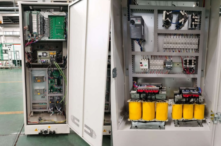

6. Инвертор MITSUBISHI (Япония) с контактором Schneider.
7. Обновленный компьютер с ЖК-монитором
8. Электронная система автоматической смазки (Тайвань)

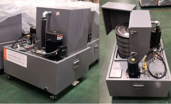

9. Бак для охлаждающей жидкости нового типа.
Бак для охлаждающей жидкости нового типа с трехуровневой системой фильтрации: первый уровень - фильтровальный хлопок, второй уровень - медная сетка и третий уровень - бумажный фильтр 5 мкм. Трехуровневая система фильтрации позволяет продлить срок службы рабочего раствора, улучшить его чистоту и увеличить уровень удаления остатков, что ведет к снижению затраты, улучшению качества поверхности обрабатываемой детали. Охлаждающий бустерный насос, способен работать стабильно долгое время.
