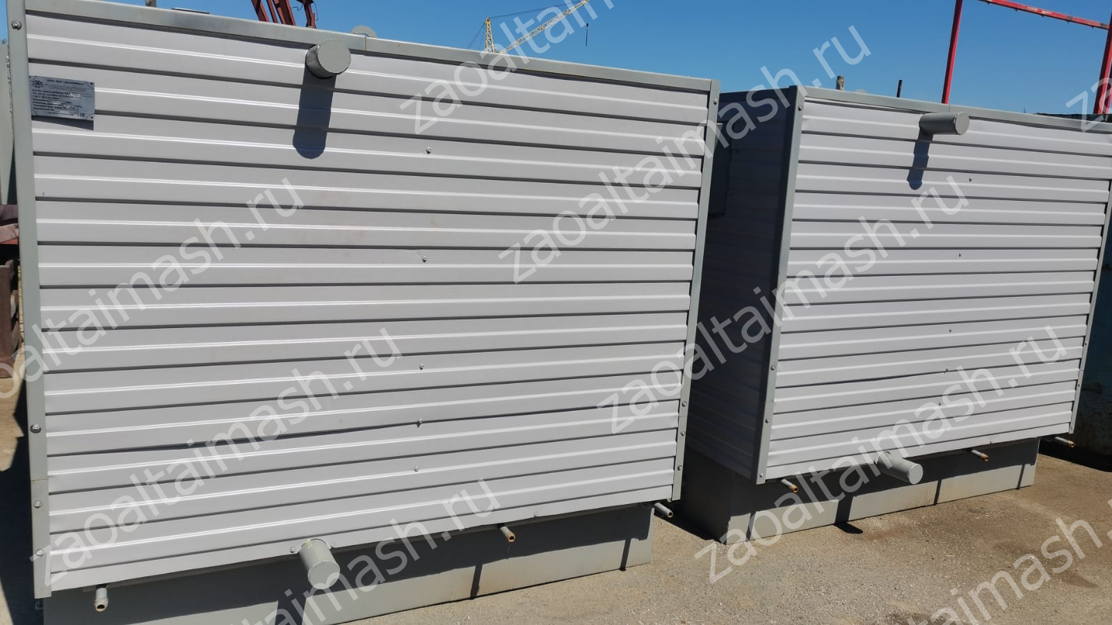

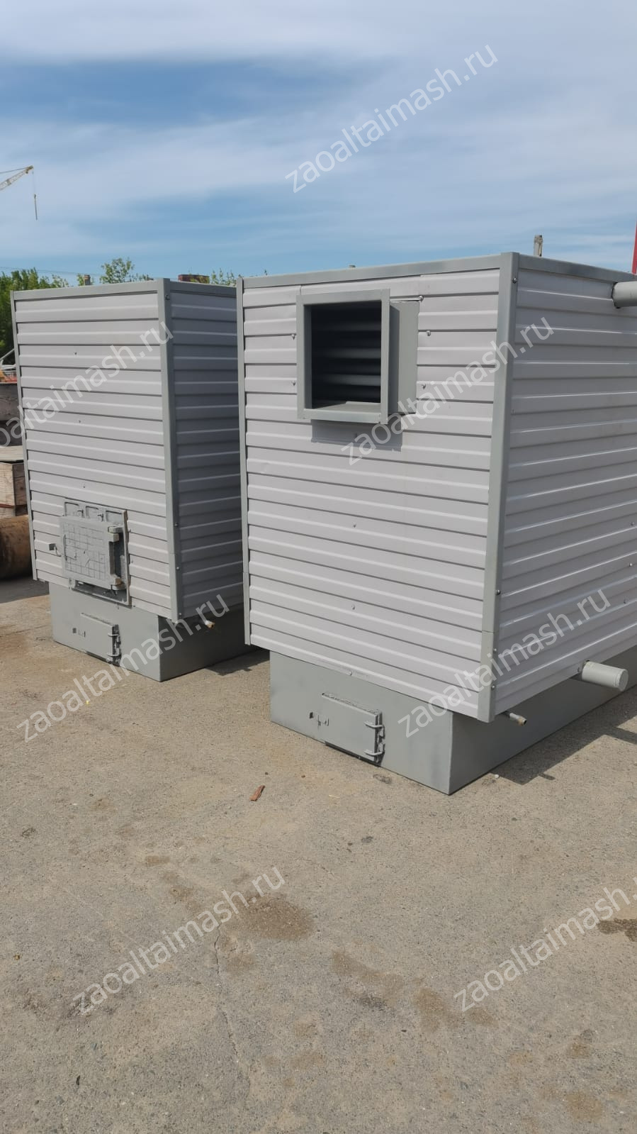

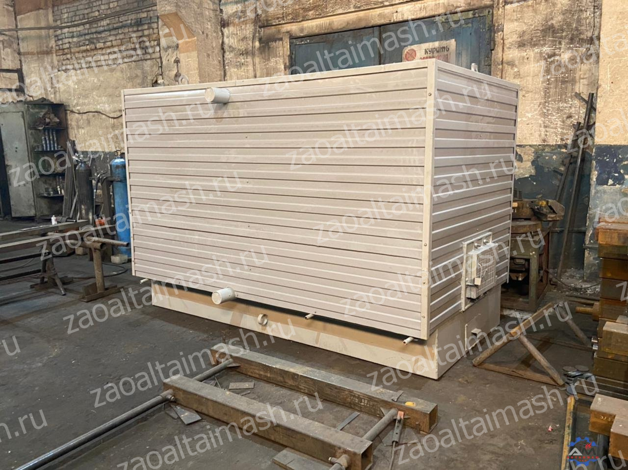

Стальные водогрейные котлы КВр производства ООО ЗАО «АлтайМаш» мощностью от 0,1 до 3,15 МВт.
Водогрейные котлы серии КВр с ручной топливоподачей отличаются высокой надежностью и удобством эксплуатации. Котлы газоплотны, что обеспечивает высокие технико-экономические показатели и экономию расхода топлива. Котлоагрегаты предназначены для выработки тепловой энергии для систем теплоснабжения зданий и сооружений при сжигании твердого топлива (каменный уголь, бурый уголь, дрова).
Конвективная часть котла стандартно выполнена из трубы Ø 42мм, так же по желанию может быть выполнена из трубы Ø 76мм.
Отсутствие накипи на трубах котла обусловлено особым движением и скоростью водяного потока в трубах -1,5 м/с.
Котёл представляет собой готовое изделие, установка которого не требует устройства фундамента.
Поставляется в собранном виде. Для очистки конвективной части котла предусмотрены прочистные люки.
В комплект поставки котла входят: блок котла в легкой обмуровке в составе: топочная и зольниковая дверки, ручное топочное устройство- ОУР или колосники (возможно комплектование механической подачей), вентилятор поддува, запорная и измерительная арматура и приборы безопасности в пределах котла.
