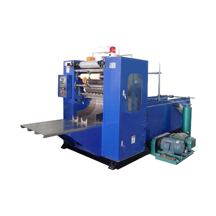

Аппарат для производства бумажных полотенец V сложения HX-230/3
Обновлено 25.05.2023 437330
Аппарат для производства бумажных полотенец V сложения HX-230/3 - автоматическое оборудование для производства бумажных полотенец, которое может изготавливать бумажные полотенца путём тиснения, резки и сложения бумаги (V-сложение). Одноразовые полотенца для рук широко распространены в отелях, офисах и кухнях, так как позволяют без труда удалять с поверхностей пролитую жидкость или вытирать руки.
  • Модель: HX-230/3
  • Производительность: 800 - 1000 шт/мин
  • Количество потоков на выходе: 2 шт
  • Размер бумажного полотенца в развернутом виде: 230 х 230 мм
  • Размер в сложенном виде: 115 х 230 мм
  • Ширина рулона с сырьем: 690 мм
  • Диаметр рулона с сырьем: 1200 мм
  • Внутренний диаметр втулки: 76.2 мм
  • Плотность исходной бумаги: один слой 22 - 39 г/м², два слоя 14 - 18 г/м²
  • Система тиснения: Стальные валы (входит в стоимость оборудования)
  • Напряжение: 380 В
  • Мощность: 4 кВт
  • Габаритные размеры: 2750 х 1000 х 1700 мм
  • Вес: 1500 кг
