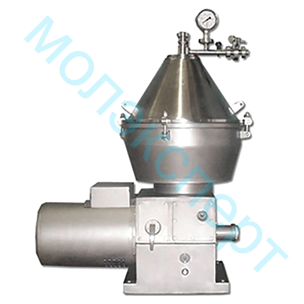

Сепаратор - молокоочиститель предназначен для центробежной очистки молока от механических примесей, а также для удаления из молока соматических клеток. Область применения – молочная промышленность,...
Молэксперт ОООСепаратор-сливкоотделитель с автоматической периодической центробежной выгрузкой осадка предназначен для непрерывного разделения цельного молока на сливки и обезжиренное молоко (обрат) с одновременной очисткой их от механических загрязнений и молочной слизи, а также для нормализации молока. Сепаратор выпускается с применением упругой муфты с использованием частотного преобразователя.

В комплект поставки входят:
сепаратор; шкаф управления с частотным преобразователем, датчиками контроля и сенсорным дисплеем; гидросистема; комплект запасных частей; приспособления и инструмент.
Область применения: для переработки молока на предприятиях молочной промышленности.
Технические характеристики сепаратора:
Тип сепаратора осветлитель, полугерметичный, с автоматической периодической центробежной выгрузкой осадка Производительность, дм3/ч: при температуре молока 35-45 С° 10000±500; при температуре молока 10-14 С° 6000-7000 Частота вращения барабана, об/мин 6500±120 Время набора барабаном рабочего числа оборотов, мин. 5...8 Объем шламового пространства, л. 3,5 Давление очищенного молока на выходе, МПа (кг/см2) не более 0,29 (3,0) Давление буферной воды, МПа (кг/см2) не менее 0,24 (2,5) Количество масла, необходимого для заливки в масляную ванну, л. 3...4 Мощность электродвигателя, кВт 11 Технологические характеристики сепаратора: Температура сепарирования, C 35-45 Группа чистоты очищенного молока по ГОСТ 8218 1 Габаритные размеры и масса: длина, мм., не более 1200 ширина, мм., не более 900 высота, мм., не более 1400 Масса сепаратора в комплекте поставки (без гидросистемы и шкафа управления), кг., не более 750 в т.ч. масса сепаратора, кг.650 Масса барабана,кг. 172 Отгрузочные размеры и масса: Количество мест, шт. 1 Габаритные размеры упаковки, мм.1300x1400x1400 Масса брутто, кг. 830 Установленный ресурс работы, ч. 8500
