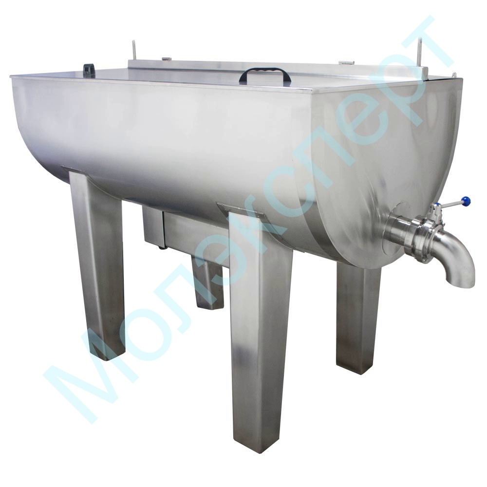

Ванна твороженная ВТН-500 цех по переработке молока Молэксперт
Ванна творожная нержавеющая ВТН предназначена для производства творога на предприятиях по переработке молока. Представляет собой 4-х стенный сосуд открытого типа сварной конструкции. Техническая характеристика: Рабочий объем ванны - 500 л Геометрический объем ванны - 550 л Материал исполнения - AISI 304.

ТЕХНИЧЕСКИЕ ХАРАКТЕРИСТИКИ
Диаметр сливного отверстия - 80 мм
Теплоноситель - ТЭН/Пар/горячая вода
Установленная мощность - 36(18+18) кВт
Высота до слива -550 мм
Металл рабочей поверхности - 2,5 мм
Металл водяных рубашек - 2 мм
Металл обшивки - 1,5 мм
Теплоизоляция - 50 мм
Габариты(ДхШхВ) - 2100х1100х1250 мм
Масса, не более - 300 кг
Комплект поставки:
1. Ванна творожная нержавеющая(исполнение с отдельной штрипс-рубашкой) - 1 шт
2. Крышка ванны - 1 шт
3. Лира ручная для резки – 1 шт
4. Блок-ТЭН - 2 шт
5. Затвор дисковый DN80 - 1 шт
6. Датчик температуры - 2 шт
7. Пульт управления с контроллером - 1 шт
Дополнительные опции: 1. Пульт управления "Нагрев-Выдержка-Охлаждение".
