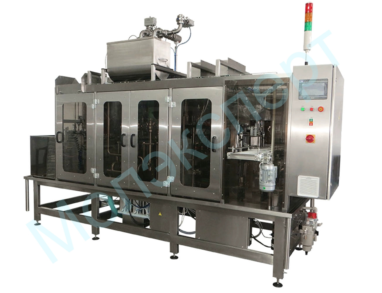

Автомат (четырехрядный) предназначен для фасовки жидких, пастообразных и вязких молочных продуктов в пластиковую тару любой формы (стакан, контейнер, ведро). С последующей запайкой этикеткой из алюминиевой фольги и (или) укупоркой пластиковой крышкой.  Управление автоматом осуществляется логическим контроллером, привод транспортерной четырехрядной системы - серводвигатель.
Нашими заказчиками являются не только крупные предприятия пищевой отрасли, желающие дооснастить свое производство по переработке молока, но и небольшие фермерские хозяйства и предприниматели, желающие освоить бизнес по переработке молока, производству сыра, кисломолочной продукции, напитков на основе молочной сыворотки.
   Компания «Молэксперт» предлагает комплексный подход:
1. Технологический консалтинг: проводит аудит инфраструктуры заказчика, разрабатывает технологию производства сыра в зависимости от возможностей новичка, обучает персонал и передаёт технологии изготовления сыра и производства молочной продукции.
2. Проектирование и производство оборудования для переработки молока и сыроделия мощностью от 300 до 100 000 литров в смену.
3. Монтаж и пусконаладка оборудования для производства сыра и молочных продуктов.
4. Обучение персонала заказчика премудростям сыроварения.
5. Осуществляет модернизацию молочного оборудования.
6. Обеспечивает гарантийное и после гарантийное обслуживание пищевого оборудования заказчика и дальнейшее его сопровождение.
7. Кризис – технолог: «Крокодил не ловится? Не растет кокос?» Мы поможем!
Технические характеристики:
Кинематическая производительность – 9000 доз/час
Тип привода - сервопривод
Режим работы линии – непрерывный
Построение - линейное
Количество рядов – 4
Метод дозирования - объемный
Регулировка дозы – плавная 100-500 мл, с точной подстройкой
Погрешность дозирования : +/- 2%
Габаритные размеры – 3300х1800х2450 мм
Вес – не более 1000 кг.
Материал – нержавеющие стали марки 08Х18Н10Т, полиэтилен, алюминиевые сплавы. (разрешены к применению в контакте с пищевыми продуктами).  PLC («OMRON» Япония, «Festo» Германия).
Пневмооборудование  («Festo» Германия,. «SMC» Япония )
Давление – 6 кгс/см.кв.
Расход сжатого воздуха - не более 2500 н.л/мин.
Напряжение – 220 В, 50 Гц
Потребляемая мощность – не более 7 кВт
Напряжение питания цепей и блокировок – 24 В
Комплект поставки:  Блок управления (контроллер+терминал с сенсорной панелью управления) - 1 шт.  Транспортерная четырехрядная система с комплектом кареток под тару - 1 шт. Узел подачи стакана - 1 шт. Дозатор объемный 500мл. - 4 шт. Узел укладки платинки - 4 шт. Узел припайки платинки - 4 шт. Узел маркировки (чернильный маркер) - 4 шт. Узел укладки и укупорки крышкой - 4 шт. Узел съема стакана - 1 шт. Блок подготовки воздуха - 1 шт. Пневмоостров - 4 шт. Станция автоматической смазки цепи - 1 шт. Загрузочный бункер -60 л (с оптическим датчиком уровня и пневмоуправляемым клапаном) - 1 шт. Отводящий транспортер – 1м. - 1 шт. Привод транспортерной четырехрядной системы - серводвигатель  Комплект ЗИП.
