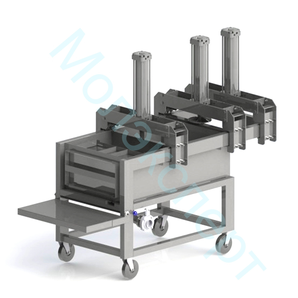

Аппарат формовочный для формования сыра АФ-300 (300 литров). Служит для формования сырного пласта и дальнейшей подпрессовки. Сырное зерно самотеком или с помощью насоса подается в ванну, где с помощью перфорированных сеток и пневмоцилинодров отделяются остатки сыворотки и формируется пласт. После удаления сыворотки пласт режут на куски, соответствующие размерам головок и помещают в формы.
Технические характеристики: Усилие прессования, кН (кгс): наибольшее 7,35 (750); наименьшее 1,18 (120) Количество пневмоцилиндров: 3 Геометрический объем ванны, м3 0,35 Рабочее давление воздуха, МПа 0,6 Диаметр сливного отверстия, мм 40 Масса аппарата, кг 350 Геометрические размеры: ДхШхВ, мм - 2350*900*1700 Расположение не фиксированное
