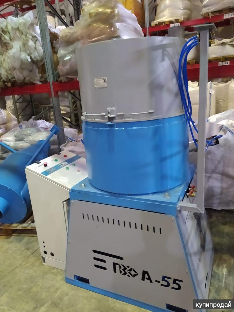

Агломератор служит для увеличения насыпной плотности при переработке пленки целиком или в измельченном виде, перерабатывает "пушенку" в крупу, уменьшая объем в несколько раз, что удобно для...
Агломератор служит для увеличения насыпной плотности при переработке пленки целиком или в измельченном виде, перерабатывает "пушенку" в крупу, уменьшая объем в несколько раз, что удобно для транспортировки и дальнейшей переработки в гранулу. Мощность двигателя 30 кВт, объем бочки 270 литров, производительность до 110 кг, Общие размеры (ДхШхВ)1970x1065x695 мм, вес 690 кг. Агламератор снабжен пневмоцилиндрами для выгрузки и предотвращения залипания агломерирующей массы, водным охлождением подшипникового узла, термоконтролером и возможностью подключения к вытяжке.
Предприятие производитель.Агломератор для пленки,стрейч( пвд.пнд).В наличие и под заказ. Агломератор (без двигателя ) рабочий узел,ножи,рама -150 000 .(можно поставить двигатель на 30 - 37 кВт.)с...
Агломератор с пневмоцилиндрами для предотвращения залипания к стенке перерабатываемой массы и пневмо открытия люка выгрузки. Подшипники охлаждаются проточной водой для увеличения срока...
Агломератор – машина для измельчения тонкостенных полимерных отходов толщиной 5-300 мкм, включая пленочные материалы. На выходе получаются шарики неправильной формы, которые в дальнейшем...
