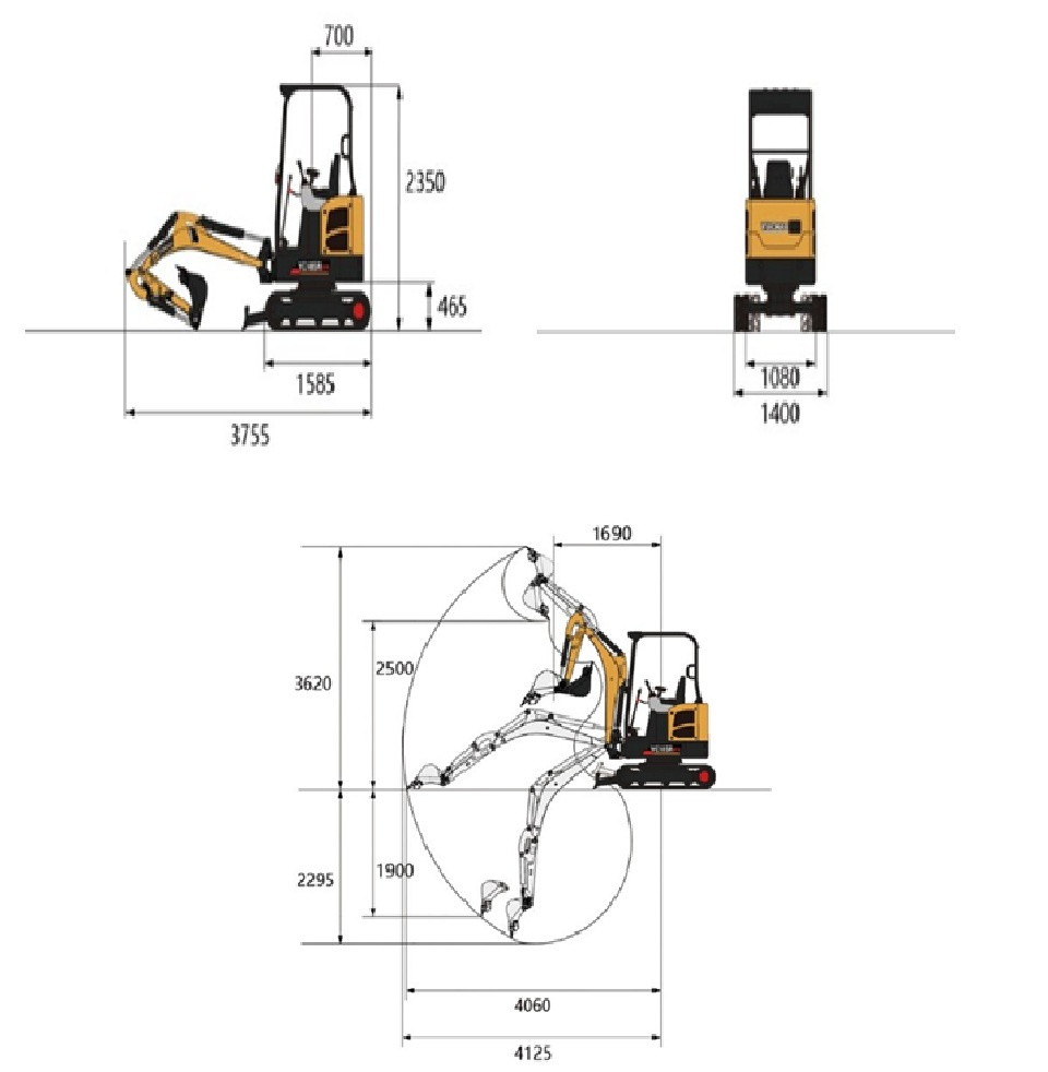

| Модель | Yuchai YC18 SR |
| Двигатель | Yanmar 3TNV80F |
| Мощность | 14,5 кВт / 19.7 л.с. при 2200 об/мин |
| Глубина копания | 2170 мм |
| Дальность копания (на уровне грунта) | 3980 мм |
| Высота выгрузки | 2610 мм |
| Длина гусеничной тележки | 1585 мм |
| Скорость движения | 2/4 км/ч |
| Частота вращения поворотной платформы | 8.5-10.5 об/мин |
| Усилие копания (рукоять/ковш) | 9,4 кН / 14,75 кН |
| Макс. преодолеваемый уклон | 30° |
| Количество опорных катков | 3 |
| Натяжное устройство гусеничной ленты | смазочный цилиндр |
| Ёмкость топливного бака | 23 л |
| Бак для гидравлической жидкости | 20 л |
| Габаритные размеры | 3750*1080-1400*2350 мм |
| Вес (с кабиной и резиновыми гусеницами) | 1800 кг |
