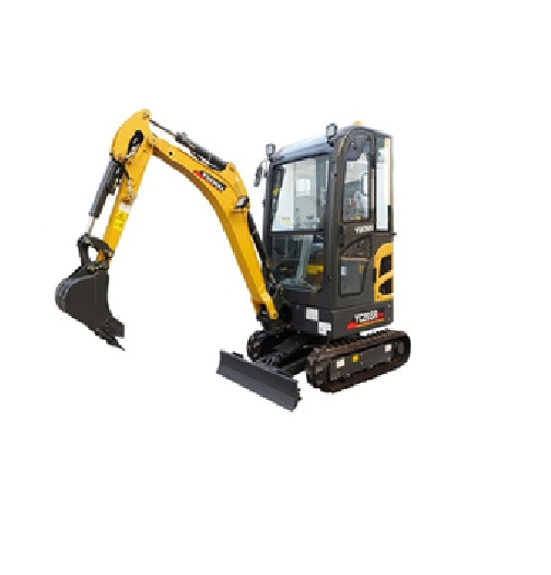

Миниэкскаватор Yuchai YC20 SR
Особенности
| Надежность. Завод использует японские и американские комплектующие (моторы Yanmar и Kubota, гидрокомпоненты KYB, Kawasaki, Nachi и другие). Долговечность. Все металлические детали подвергаются фосфатированию перед окраской, а все сварные элементы проходят контроль качества швов и тест на геометрическую точность. |
| Собственный научный институт. Высокий уровень квалификации сотрудников и качества материально-технической базы позволяют производить экскаваторы лучшего качества. |
| Удобный доступ для обслуживания. Предусмотрен удобный способ открыть широкий капот двигателя, открывающий доступ к аккумулятору, баку гидравлического масла, фильтрам и т.д. |

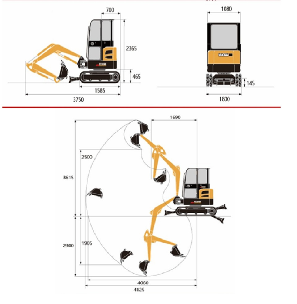

Технические характеристики
| Модель | Yuchai YC20 SR |
| Двигатель | Yanmar |
| Мощность | 13.4 кВт / 18,22 л.с. при 2200 об/мин |
| Глубина копания | 2300 мм |
| Дальность копания (на уровне грунта) | 4060 мм |
| Высота выгрузки | 2500 мм |
| Длина гусеничной тележки | 1585 мм |
| Скорость движения | 1.7/3 км/ч |
| Частота вращения поворотной платформы | 11 об/мин |
| Усилие копания (рукоять/ковш) | 8,8 кН / 13 кН |
| Усилие толкания | 14,6 кН |
| Макс. преодолеваемый уклон | 30° |
| Количество опорных катков | 3 |
| Натяжное устройство гусеничной ленты | смазочный цилиндр |
| Ёмкость топливного бака | 25 л |
| Бак для гидравлической жидкости | 21.5 л |
| Габаритные размеры | 3750*1080-1400*2365 |
| Вес (с кабиной и резиновыми гусеницами) | 2000 кг |
